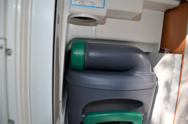

Message par Bclaude57 » 16 sept. 2012 19:12
Voici la photo
Merci pour votre aide

Message par Bassman » 16 sept. 2012 19:57
Bizarre sur la mienne il y a avais un coude gris sup. au niveau du trou noir de la photo pour une remplissage de la cuve du WC en eau propre http://www.euro-accessoires.fr/produit. ... rod=933874
Ou alors il y as un réservoir d'eau fixe dans la caravane ?
Averso top 560 TK tracté par un Ford Ranger MK5 Limited 3.2 TDCI
Messages : 34621
Re: cassette
Message par freteurr » 16 sept. 2012 20:36
Effectivement, ça manque le coude pour le remplissage du réservoir, ce qui équipe les C-402 C et C-402 X de la série 400. Ce sont les C-403 de la série 400 qui utilise l'eau propre du réservoir de la caravane.

Message par Bclaude57 » 16 sept. 2012 20:44
Oui vous avez tout à fait raison, normalement il doit y avoir un coude ou col de cygne pour le remplissage ... Je disais dans mon premier message que nous avions eu des surprises... ça en fait parti car il manque le col de cygne de remplissage .... Quand nous avons acheté la caravane on nous à dit tout est Ok nous avons fait la mise en eau des toilettes lavabo évier ... La partie électrique contrôlée .. Quand j'ai vu ça je me suis posé la question sur la cassette. !!!

Je confirme :
J'ai eu l'occasion de regarder le compartiment cassette d'une Premio 495 TK 2013 ce Week-end et c'est bien un WC C403 avec alimentation sur le réservoir d'eau de la caravane (16l de contenance ===7 ).

Comment fais-tu pour remplir le réservoir???? :shock:
Edit : je confirme qu'il manque le coude de remplissage d'eau, j'ai le même modèle. :wink:

@Bclaude57
Ayant aussi une Premio je te confirme qu'il s'agit d'un wc 403 sans réservoir chasse d'eau incorporé et que c'est bien celui de la caravane qui sert à l'alimenter. Ce détail n'est pas mis en avant par les concessionnaires. Mais bon, la Premio est la gamme d'entrée chez Bürstner.
