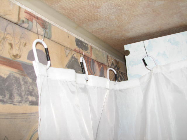

Un rideau suspendu à de minuscules crochets, eux même enfoncés et collés sur la tranche supérieure des cloisons rabattables ou des supports de rideaux : trous invisibles!
On commence par préparer une douzaine de crochets en corde à piano inox de 0,75 mm ou 1 mm , selon le modèle visible sur la photo ( ne pas négliger de faire la petite boucle finale bien fermée , celà évite les accrochages avec la peau ou les vêtements et empêche la sortie des anneaux);on prévoit 2cm (non visibles) qui entrent dans le support.
Pour fixer les crochets, on percera 1 trou (du même diamètre que la corde à piano) de 2.5 cm de profondeur à l'endroit retenu, avec 1 clou ou une mèche de perçeuse.
On enduira l'extrémité du crochet à insérer de colle cyanolit et on enfonce le crochet à fond; attendre 1 minute ainsi de suite pour tous les crochets.
On achète 2 petits rideaux de douche en tissu (nous , c'est IK et chose à 7 euros pièce). On les équipe d'anneaux plastique aussi fins que possible . Pour éviter que les anneaux non fermés sortent de l'oeillet , nous les avons refermés avec 2 cm de gaine thermorétractable (on enfile , on centre, et on chauffe légèrement).
Important : on commence par fixer un crochet juste à gauche du lavabo . Après séchage, on y suspend le rideau par l'anneau de bout de gauche ,et en tendant légèrement le rideau , on positionne le second crochet à droite du premier... et ainsi de suite vers la droite jusqu'à la fin du premier rideau.
On accroche en suite le second rideau au crochet existant à droite du lavabo et on continue à accrocher et à positionner les crochets en partant vers la gauche.
Certains crochets ont donc 2 anneaux de rideaux .
On se retrouve ainsi avec 2 recouvrements de rideaux au niveau du lavabo ( utile pour attraper la pomme, le gant, le savon , ouvrir/fermer le robinet etc) et au niveau de la porte (utile pour entrer/sortir sans avoir à tout démonter entre chaque utilisateur).
On coupe si nécessaire le surplus pour faire un ourlet au raz du sol.

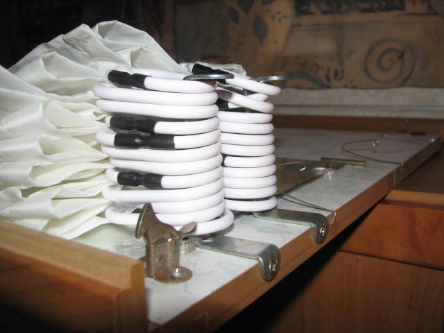

Une fois les douches prises , il faudra bien ranger le rideau: on confectionne , avec les équerres de 100mm deux patères ( une par rideau) comme sur la photo , vissées elles aussi sur la tranche de la cloison abattable vers l'extérieur , près de la porte.La partie horizontale des patères doit contenir exactement le nombre d'anneaux nécessaires +5mm. Avant de les fixer , on baisse le toit et on fait un essai de positionnement avec les anneaux en place . Ca ne doit pas toucher le plafond (d'ou la nécessité d'anneaux fins).
Pour attacher les rideaux , nous avons fait 2 embrasses simples: 1 ficelle tressée avec une boucle à un bout et un bouton à l'autre .On les passe derrière les patères du miroir . Ca tient , c'est tout ce que l'on demande.
Vous remarquez que la cloison sur laquelle sont fixées les patères s'abattant vers l'extérieur du cabinet de toilettes , les rideaux ne trainent jamais au sol et vous pouvez utiliser le cabinet de toilettes même toit abaissé.
