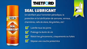

Thetford commercialise un spray (silicone)j'en mets en fin de saison sur le clapet et le joint de liaison
avec la cuvette et jamais de problem

+1et même sur le mécanisme du wc et toutes les parties mobile de la cassette ===8
