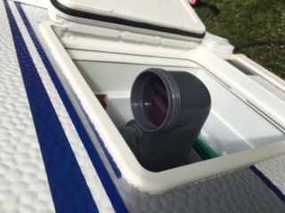

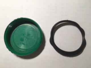

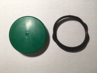

En préparant ma caravane pour partir au mois de juin ,je me suis aperçu que le joint du bouchon de remplissage du réservoir d'eau WC était tout déformé! Ce dernier est même désormais impossible à remettre en place dans le bouchon ...
J'ai parcouru beaucoup de site de pièces détachées ,mais autant on trouve pour la cassette Theford toutes les pièces mais jamais ce fameux joint du bouchon de réservoir de la caravane .
Son diamètre est d'environ 63 mm extérieur et 58 mm intérieur !

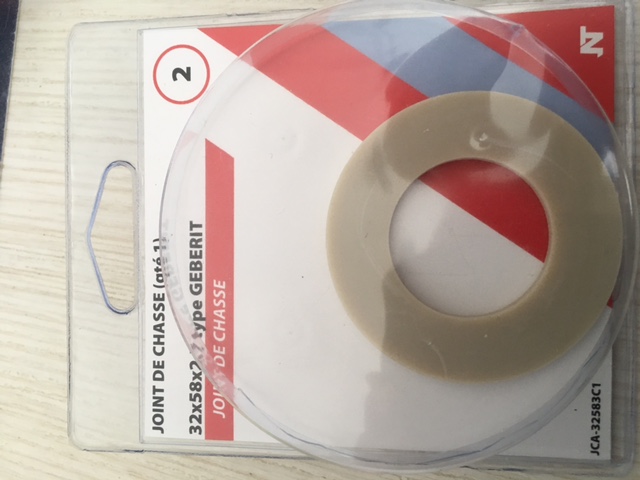

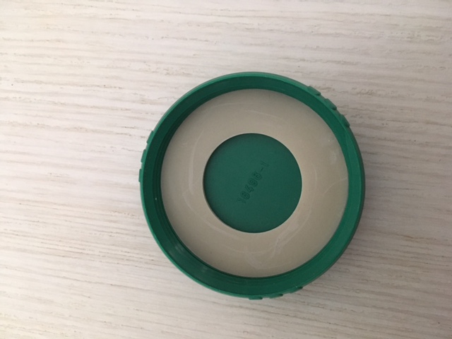

Eureka! Bonne pioche chez Briconaute...
Le joint passe pile/poil dans la gorge intérieur du bouchon.
Joint de chasse ,ça ne s'invente pas ! ===8 Prix 3,30 €
