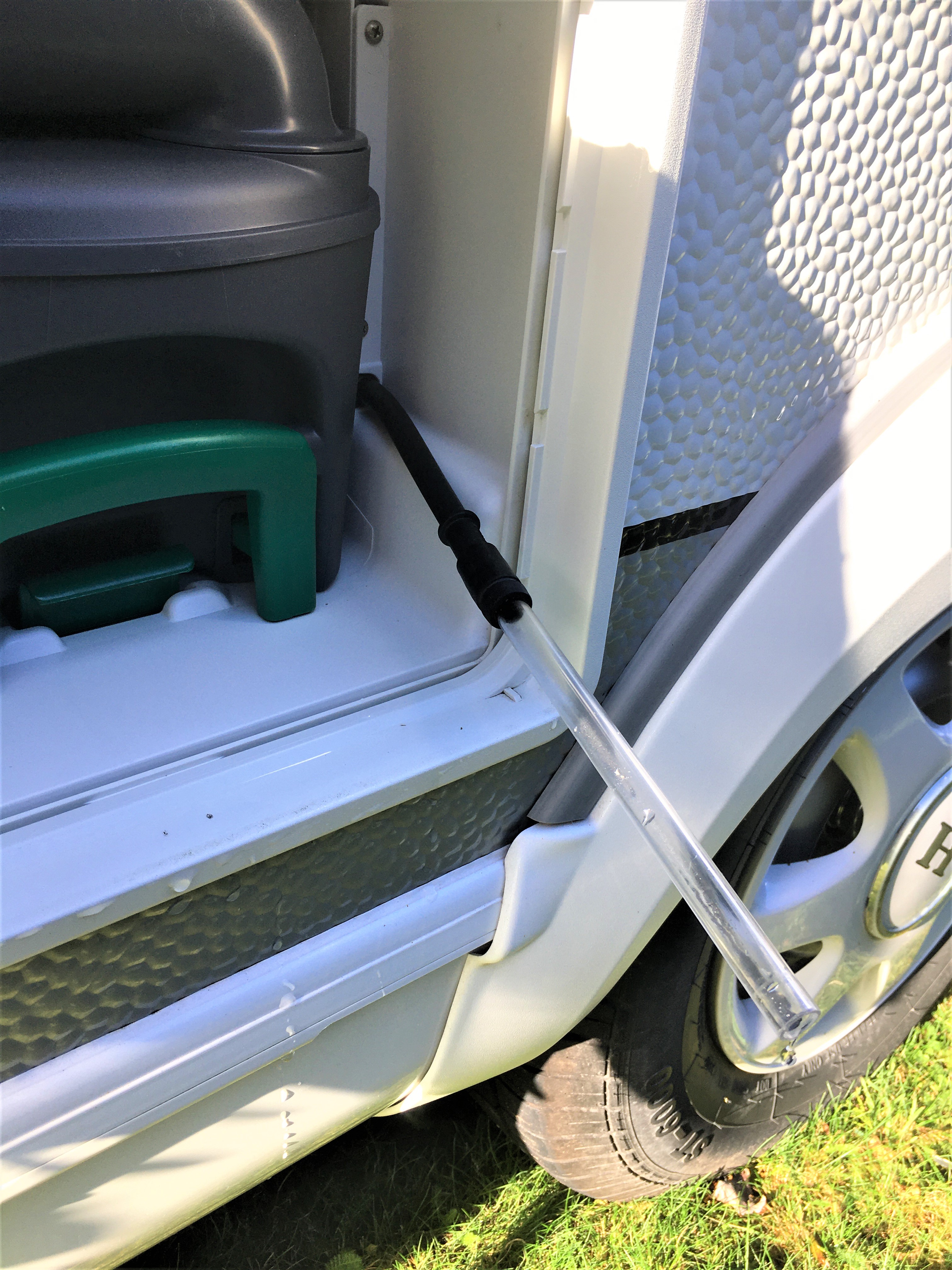

Je cherche à vidanger la chasse d'eau d'un WC thetford (série C200 de mémoire) pour l'hiver, la réserve est pleine et sauf à actionner la chasse d'eau jusqu'à épuisement et remplir la cassette je n'ai pas vu de dispositif qui permettrait de vidanger vers l'extérieur.

Dans le compartiment réservoir à matières il y a un tuyau transparent qui t'indique le niveau d'eau propre celui-ci se décroche du haut il y a un bouchon que l'inclinaison le bas et tu vide le réservoir d'eau propre

Est-ce que sur ton C200 il y a un reservoir de chasse d'eau on on met du produit rose ???
Parce que si il n'y a pas de reservoir de chasse ,ce C 200 tire l'eau directement dans le reservoir d'eau potable
donc quand on vidange le reservoir d'eau potable , il n'y a plus d'eau pour la chasse d'eau !
et on actionne un petit coup la chasse et les divers robinets du circuit d'eau et tout est vide
Sinon on fait comme l'a dit le <<cousin hub>>
Tu décroches le petit tube de niveau transparent prés du portillon sur le côté du compartiment cassette
et tu laisses couler ,un petit coup sur le bouton de chasse et c'est vide !

Merci pour tous ces renseignements, je vais regarder plus attentivement lorsque je me rendrais au lieu d'hivernage, j'avais bien vu ce tuyau transparent, mais je n'avais pas été plus loin.

ici en mode normal le tube est verticale et te donne le niveau d'eau de rinçage de ta chasse d'eau : Ici ,Vide
Là en position de vidange !
