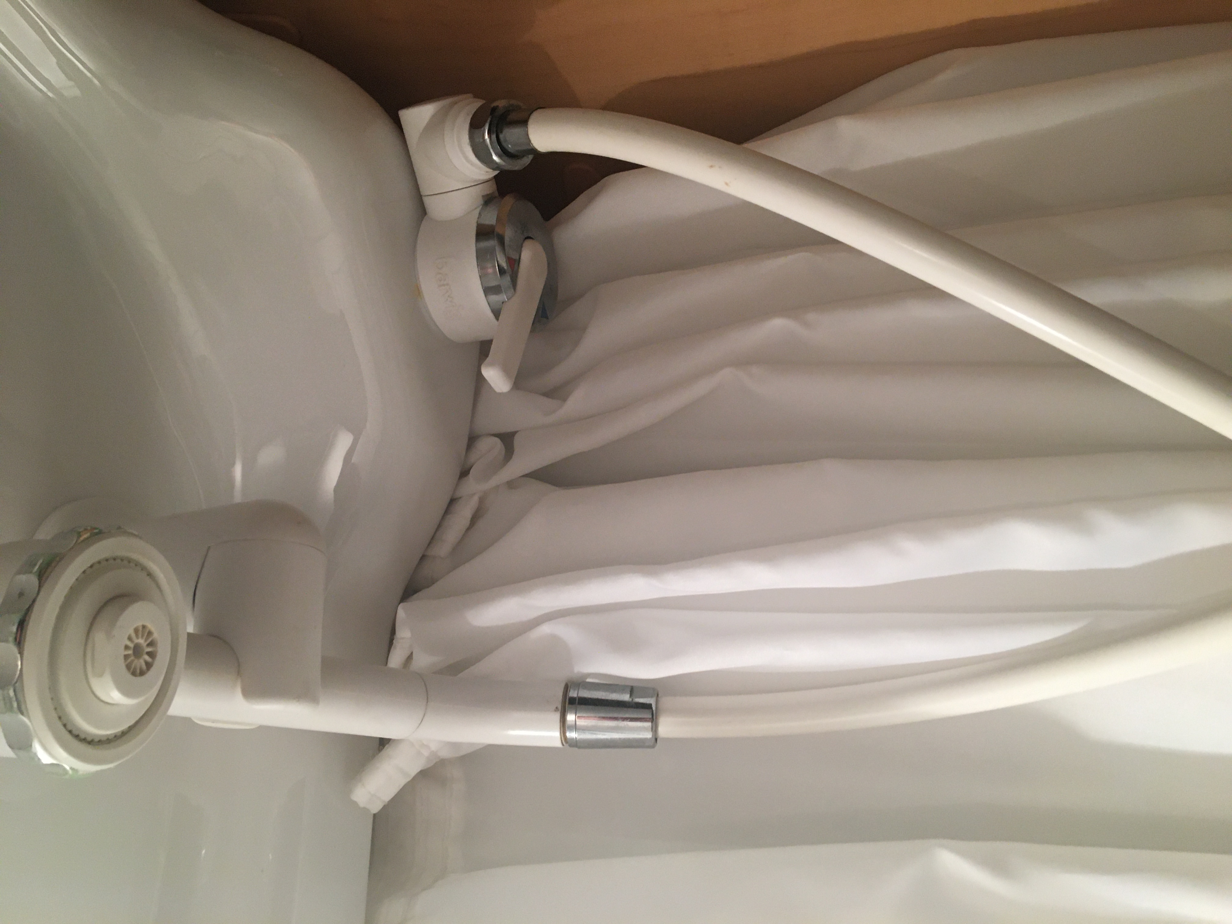

bien sur qu'on se douche dans une hobby, voila la photo du mitigeur ainsi que de la pomme de douhe au plafond du cabinet de toilette

Pourquoi tu dois le changer ? C'est un mitigeur à contact et vu le modèle et son implantation si il est hs faut trouver l'identique chez hobby, pour le démontage j'imagine que ça doit se passer par dessous..

faut il démonter le plafond en plastique , ou peut on accéder par l'orifice de passage des tuyaux d'arrivée d'eau ?

A ta place je regarderai en dessous, de toute façon dès tuyaux y sont branché

oui effectivement le mitigeur est fixé en dessous , mais le problème est l'accessibilité; Des conseils m'aurait été précieux. Pour la pièce pas de pb elle est dispo sur internet

je pencherais aussi pour une arrivée par le dessous 8)
peux-tu nous faire des photos avec des plans plus larges de ta douche :?:

les tuyaux arrivent dans le haut du meuble du cabinet de toiiette (plaque à dévisser pour vue et accés des raccords d'eau et des fils électriques du contacteur du mitigeur) puis traversent la paroi pour entrer sous le plafond en plastique de la douche.
Je pense qu'en désacouplant les tuyaux au niveau des raccords le plafond de douche doit pouvoir s'abaisser et permettre l'accés au démontage du mitigeur. Je vérifie cela dans 15 jours , et vous tiens au courant
