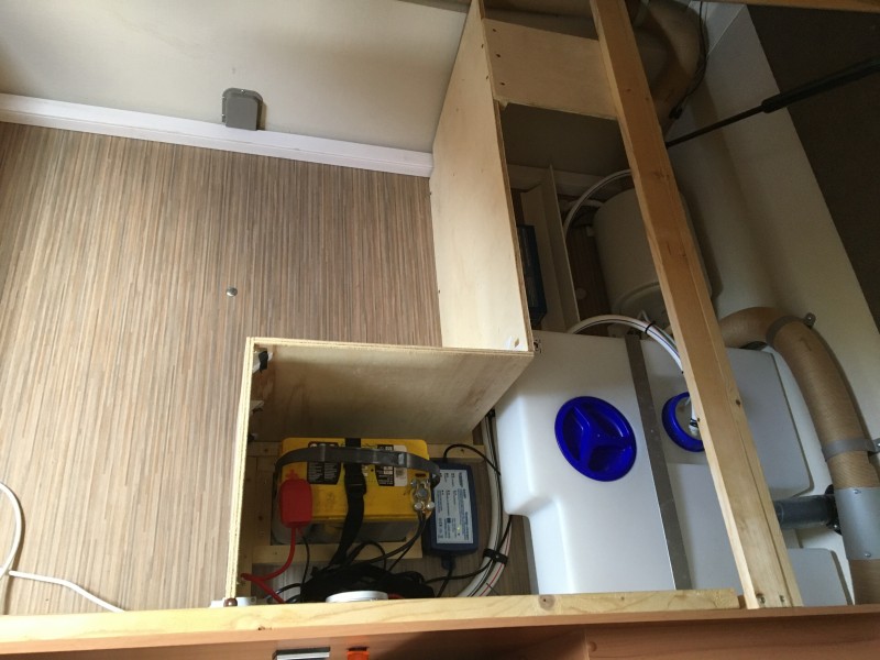

Arrivé au camping, branchement sur le secteur et de l'eau qui sort du coffre :evil: .
Le truma terme tt2 vient de se fendre, c'est le 2eme en 5 ans .. :cry:
Je pensais remplacer la cuve par une HEATEK Boiler 6 L en rupture de stock partout ce que je peux comprendre vu la me**de vendue par truma.
Auriez vous un autre produit similaire qui pourrait remplacer complètement ce truma ?
Merci de vos retours

pour ma part, pas de souci, mais bon, comme je te le disais, je ne le mets que rarement en route.. on ne le voit pas bien sur la photo, je pense que c'est un Truma aussi.. profite bien de tes vacances !! bises
