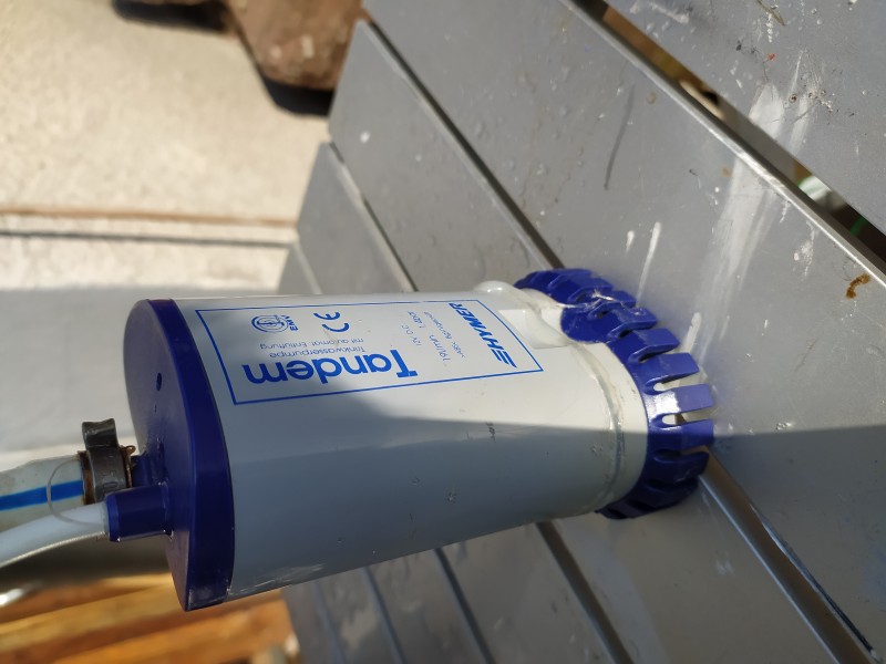

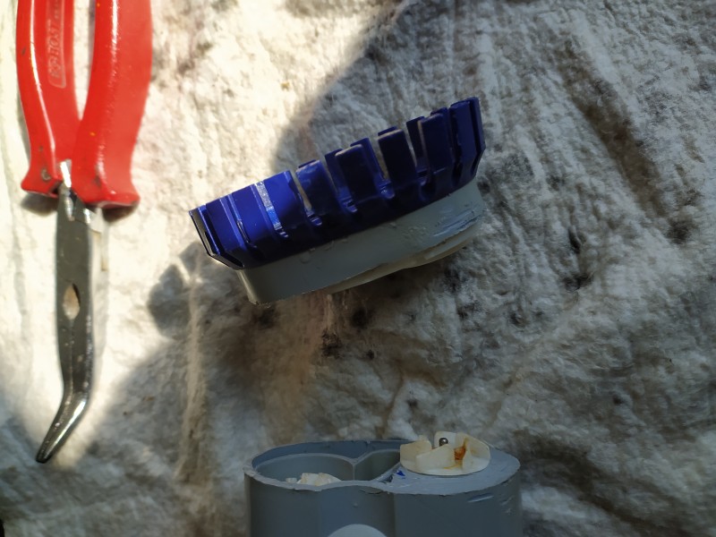

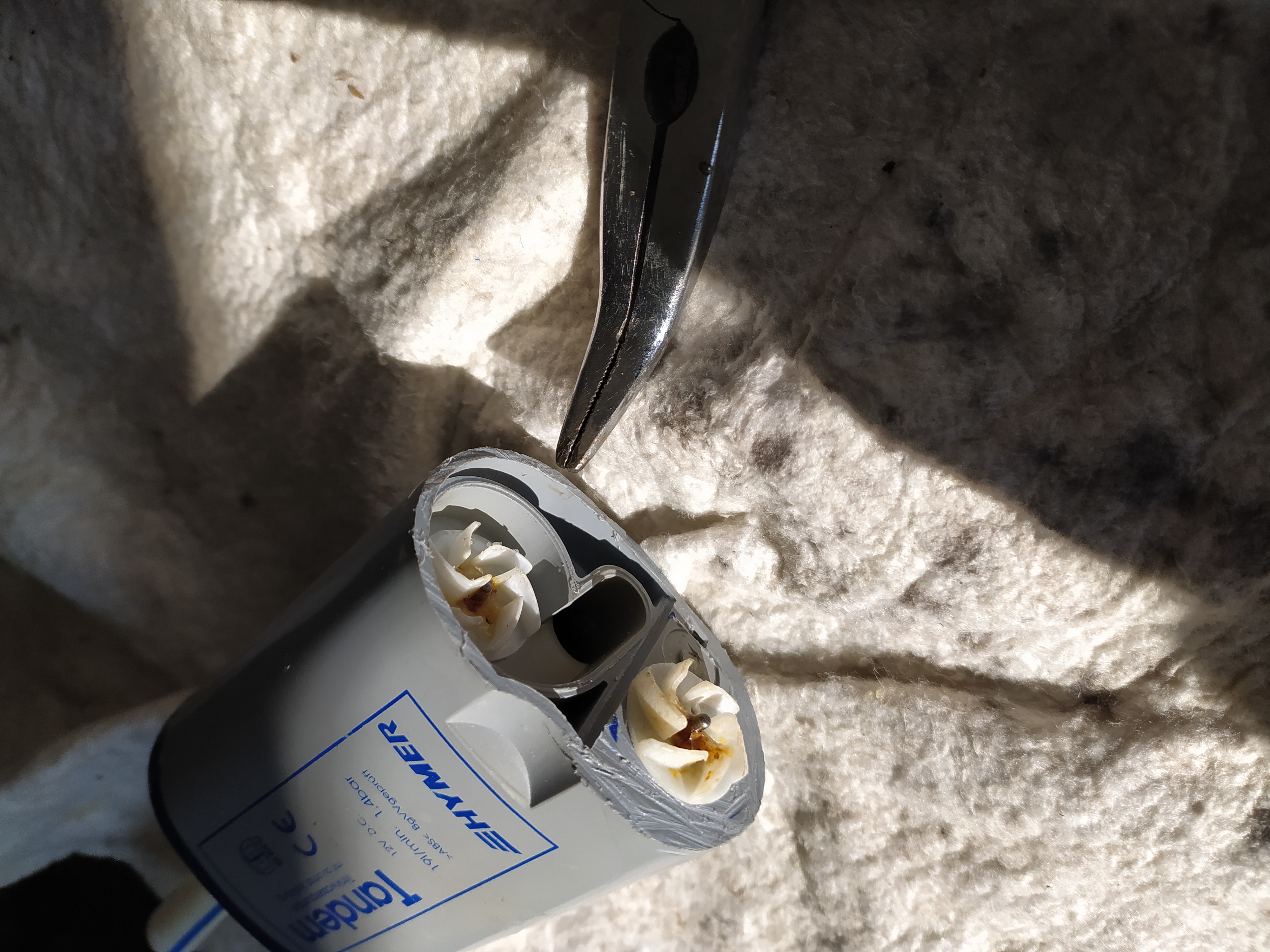

Message par petrof » 10 févr. 2023 10:24
Je suis a ma troisième pompe en 5 ans
j ai voulue en savoir plus alors je les aient démonté
j ai coupé la volute de pompe puis collé après débloquage

Message par ggJ » 10 févr. 2023 10:47
Ces petites pompes là , sont très performantes et en même temps très fragile .
Tous les ans après l’hivernage je suis obligé de les nettoyer et de les dégripper du calcaire . Là pompe qui me sert de transfert , qui est plus fine pour rentrer dans un jerrycan est plus susceptible un rien la bloque . Et c'est la plus vieille d’un âge incertain provenant de récupération .
