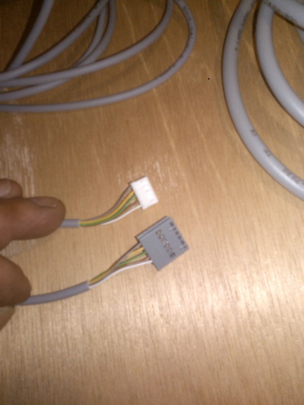

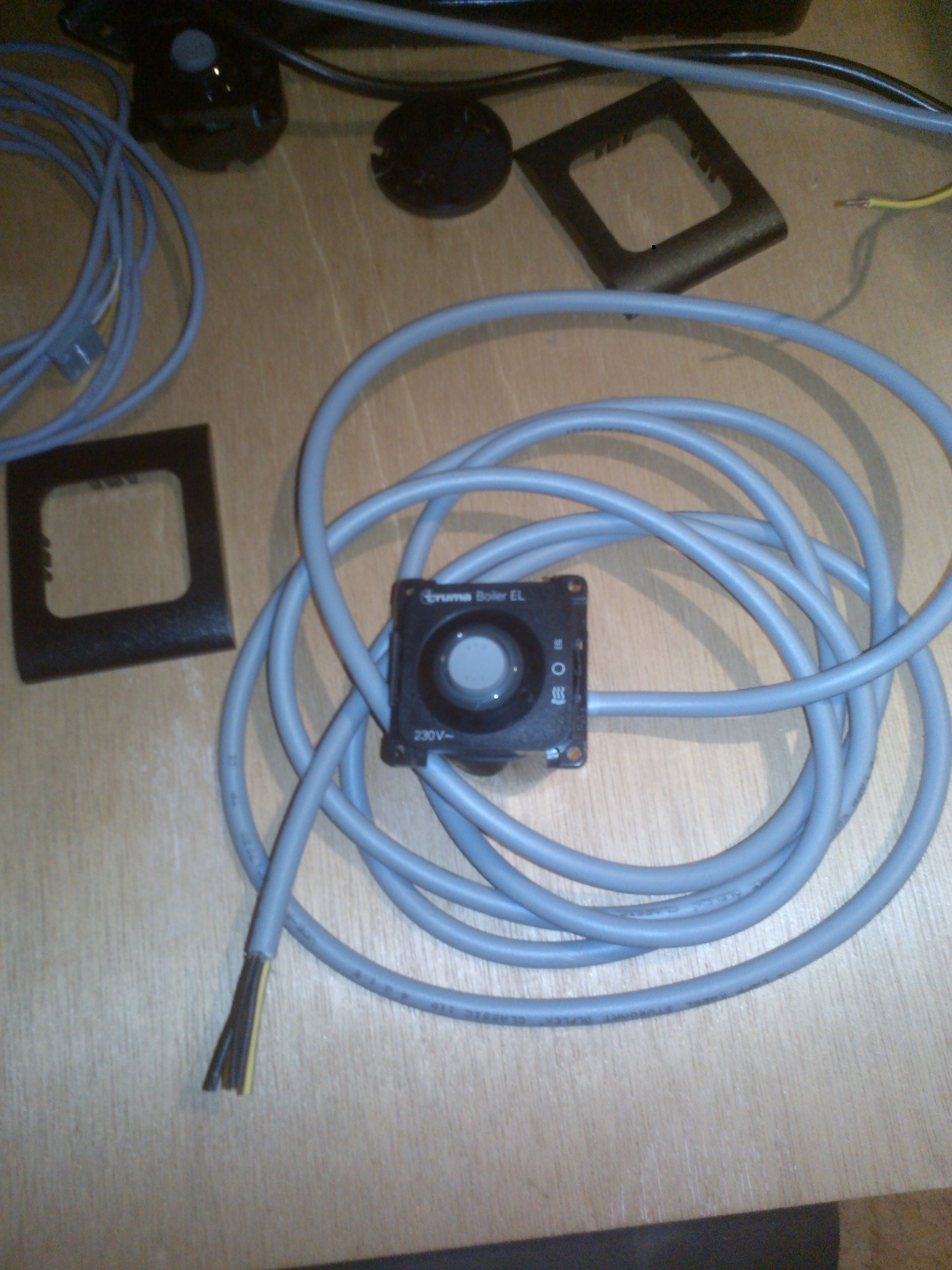

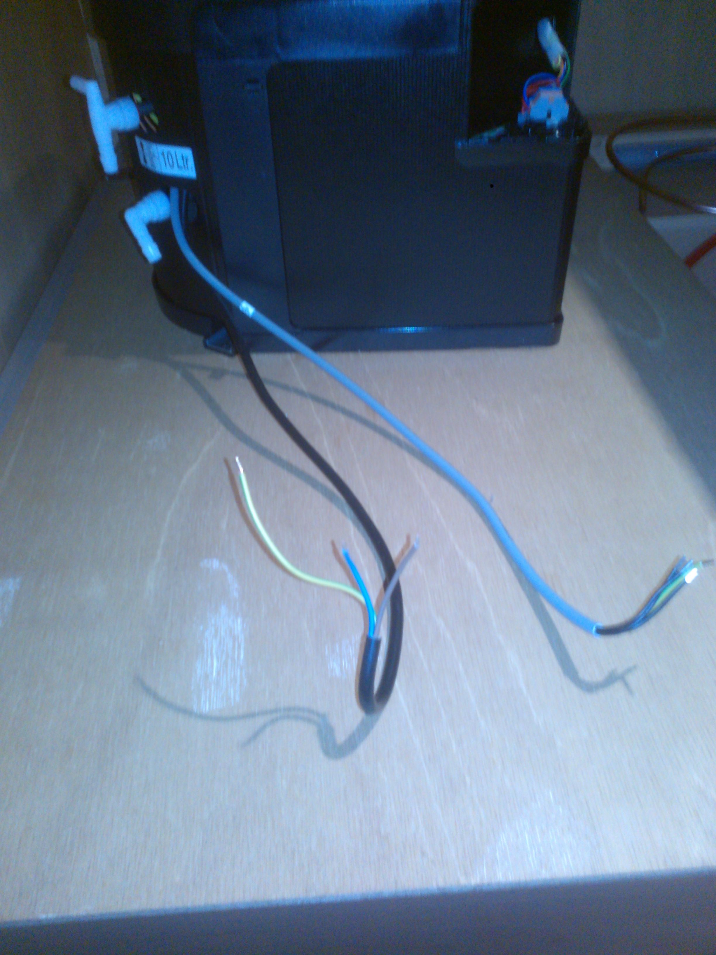

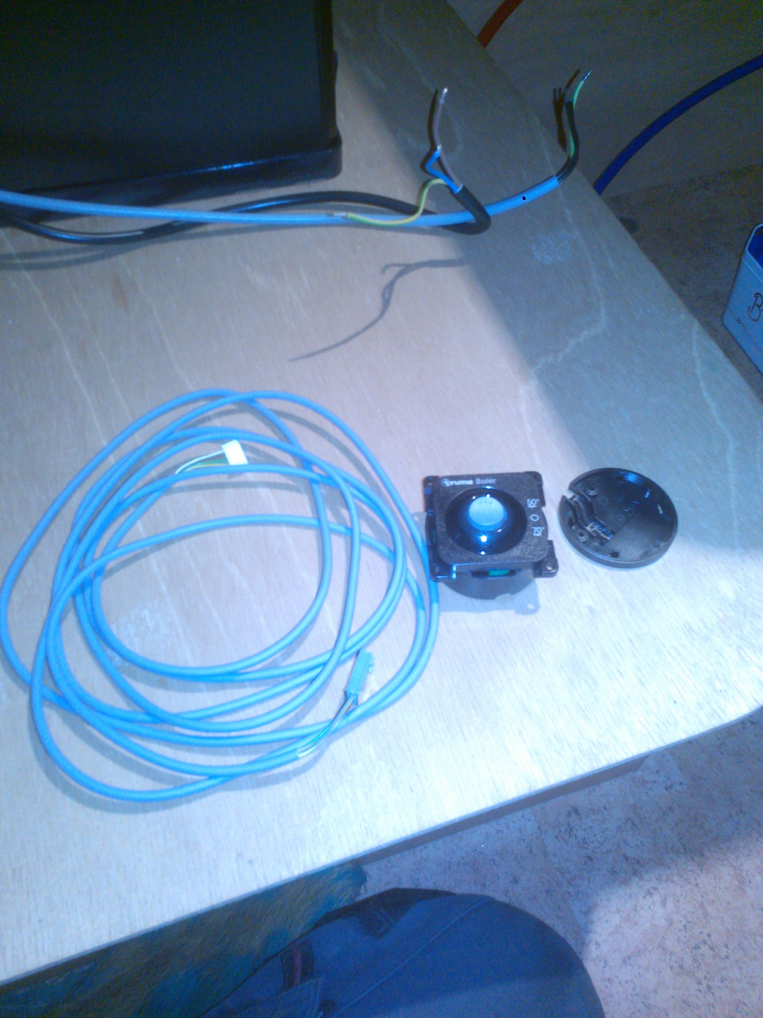

bonsoir,
j'ai reçu mon boiler Gaz ce jour, et donc j'ai la réponse pour la section du câble de commande, c'est du 5 fois 0,14 mm2 (c'est écrit dessus)
plus qu'à installer le boiler, et je fais les test plomberie + boiler en chauffe assez rapidement

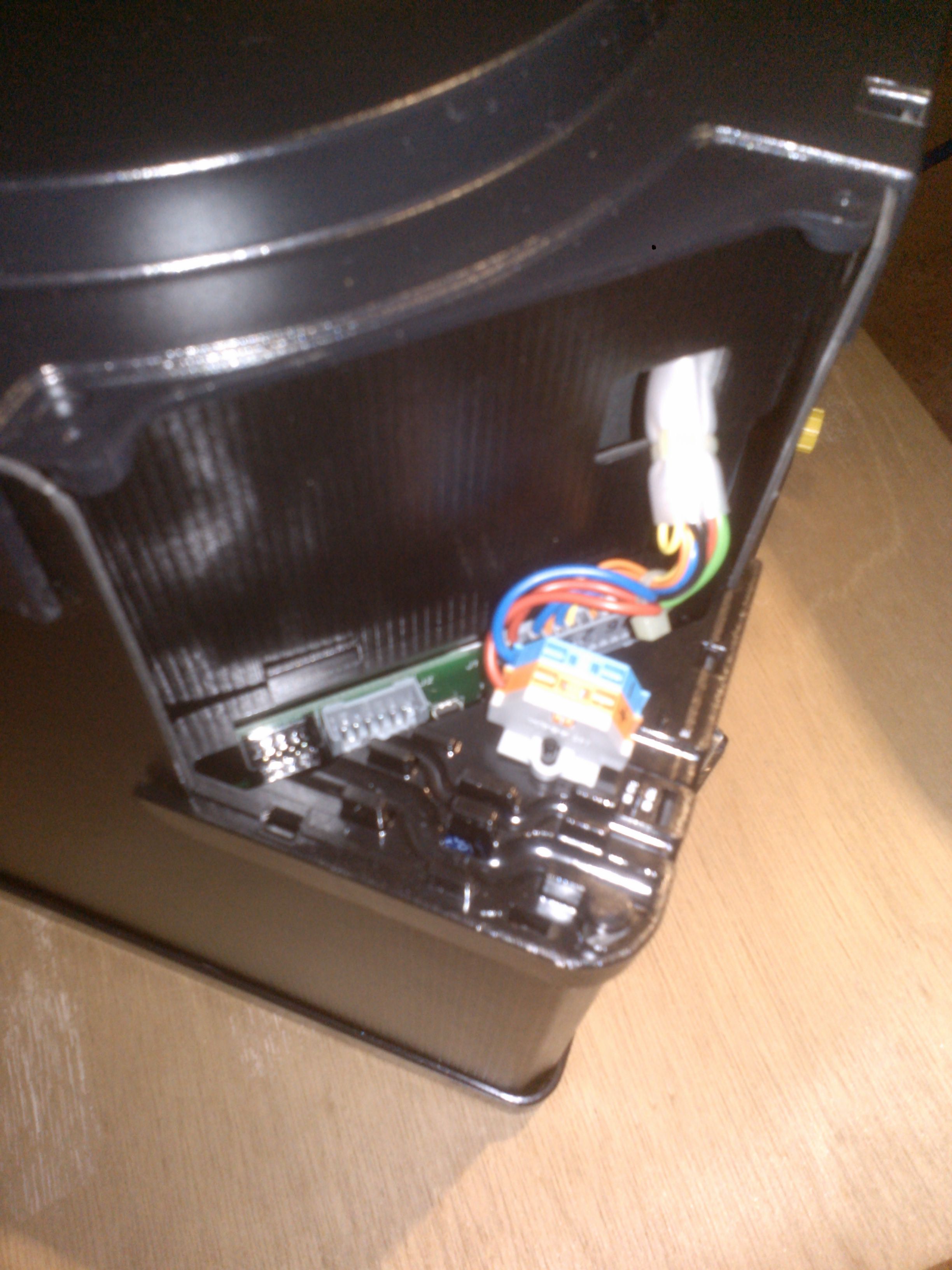

Re: installation boiler B10 Gaz
mais quelques photos ce soir quand même pour que vous voyez les différences entre les anciens et nouveau boiler (niveau cablage par exemple) :

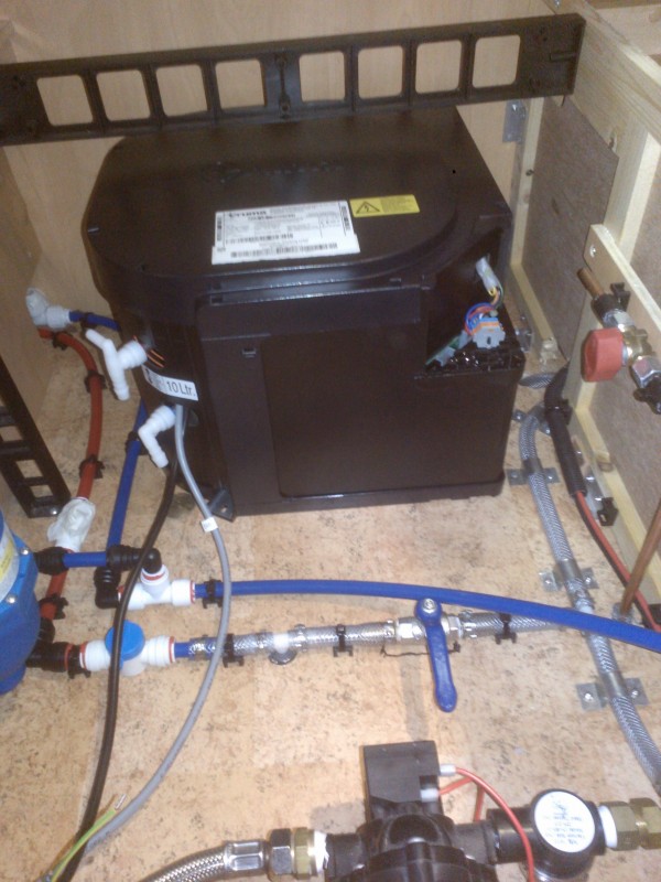

eh oui, il y a de l' amélioration par rapport au mien; mais pour l' instant il fonctionne bien, il ira jusqu' au bout
l'essentiel, c'est d'en être content, quelque soit les modifs qui y sont apportés !
après, je ne sais pas s'il y a de l'amélioration par rapport au tien, mais les nouveaux n'ont que 2 températures de réglages possible
oui,
50 et 70°
le mien est réglable de 0 à 80°je le met à 60°ça suffit
mais la commande ne sera pas transposable sur un nouveau boiler
50 et 70°

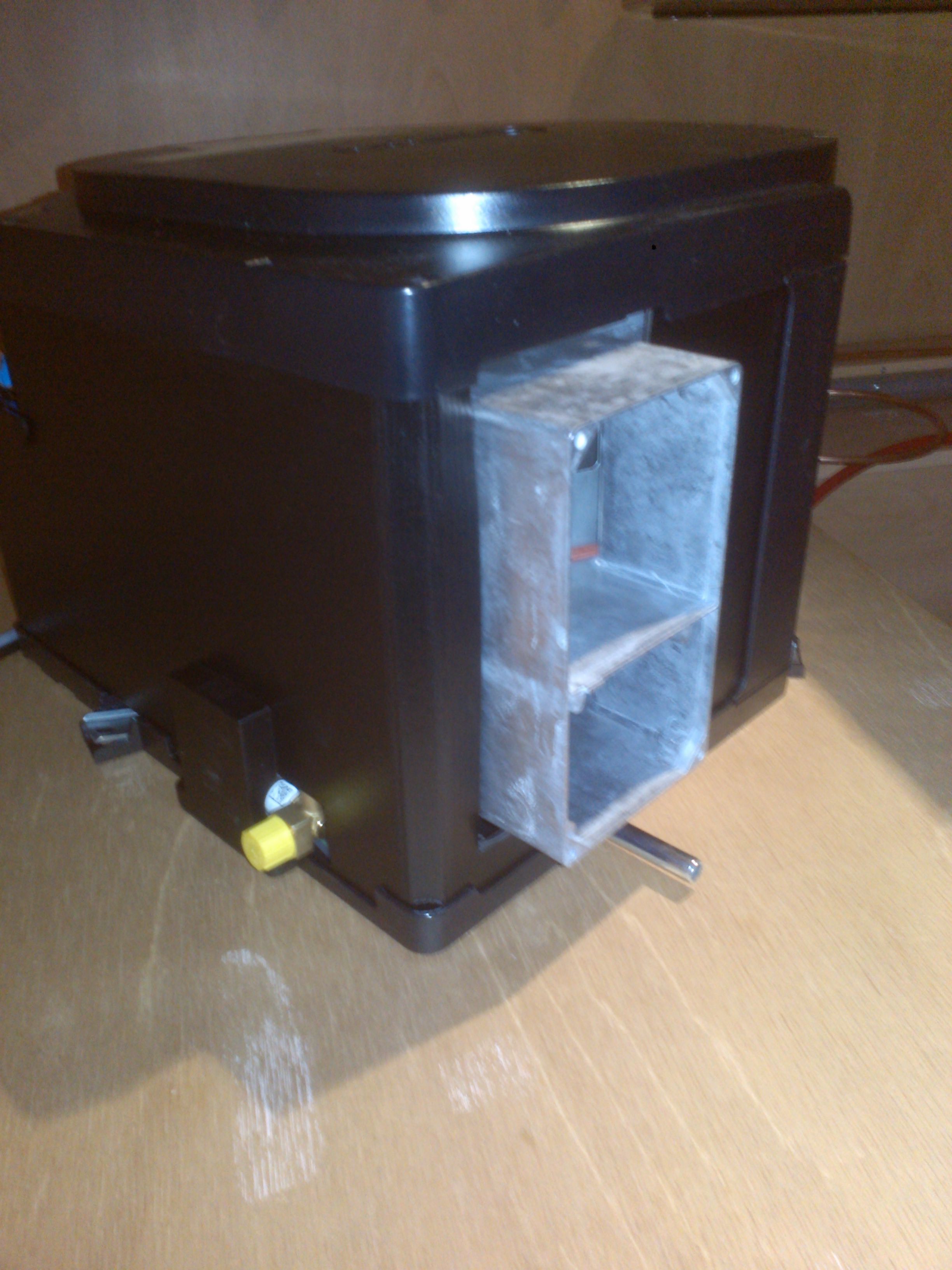

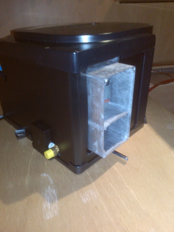

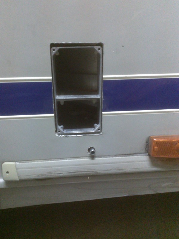

travail de ce soir : perçage de la carrosserie, j'ai fait un peu plus petit que la préconisation constructeur, me permettant ainsi d'agrandir un peu pour peaufiner la géométrie du trou (le gabarit fourni est un peu aléatoire)
demain, je renforce l'épaisseur du mur avec du bois intégré en lieu et place du polystyrène (dans les 4 bords du trou)

oui et ça me change un peu des Pompes à chaleur que j'installe la semaine au boulot
Dis donc c'est une vraie usine dans ce coffre ! on dirait une chaufferie .... déformation pro surement !
tu penses que c'est impératif de renforcer la paroi . à priori il n'y aura pas beaucoup de contrainte hormis le cache fixé et bien collé ...
salut !
à mon avis, c'est mieux pour deux raisons :
1/ celle évoquée dans la notice et dont je suis assez d'accord : vissage sur toute l'épaisseur du mur dans du bois, au lieu du petit millimètre d'aluminium
2/ il s'agit d'un chauffe eau avec évacuation des gaz brulés, les murs étant en grosse partie en polystyrène, je préfère que le passage soit plutôt en bois qu'en polystyrène
burny
de toute façon,
lorsque on découpe dans la paroi, il est très conseillé de mettre des tasseaux
c' est fait d' origine : baies, lanterneau, etc..
