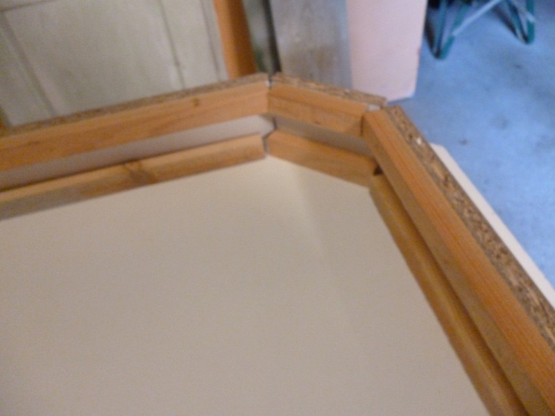

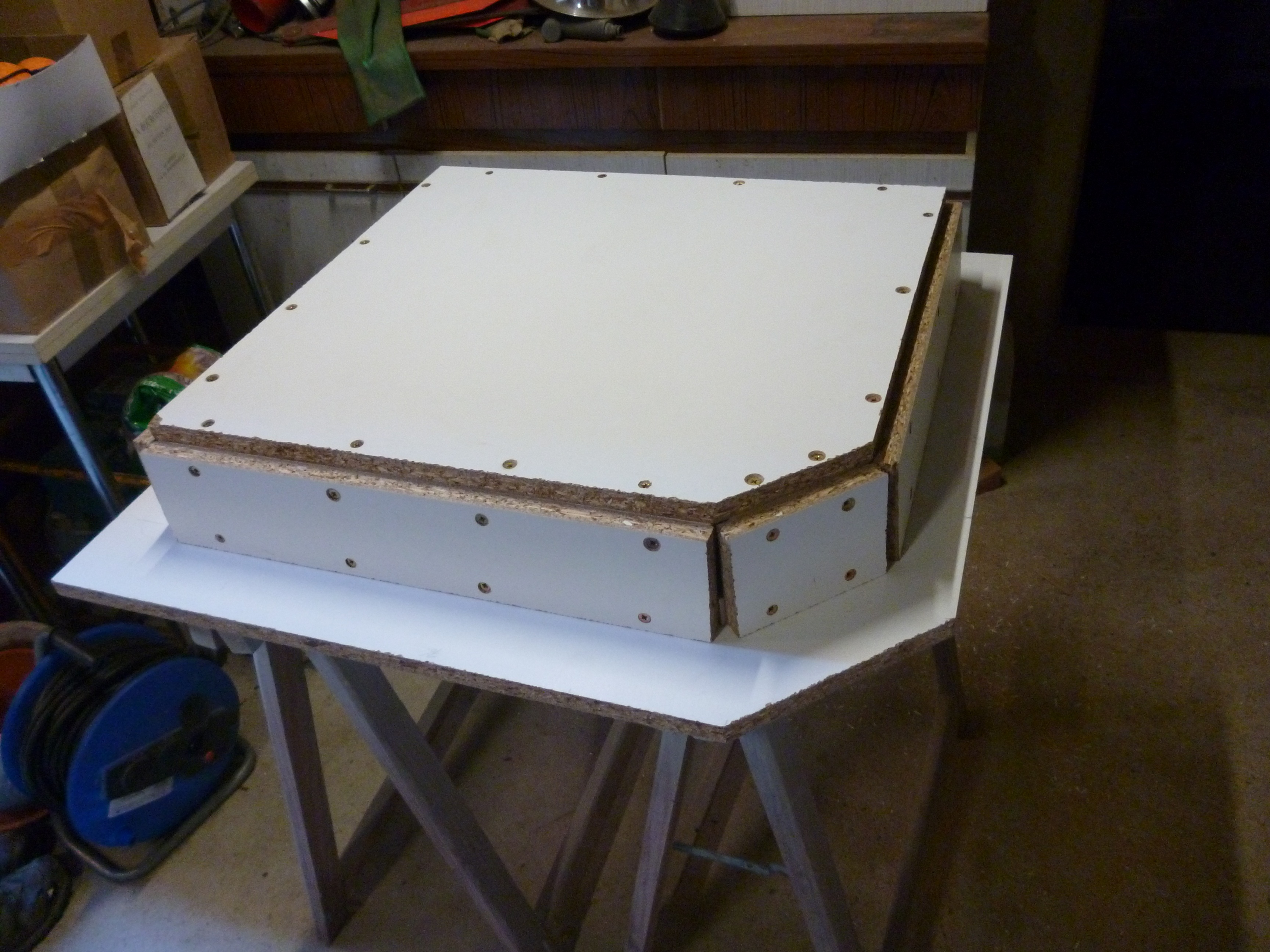

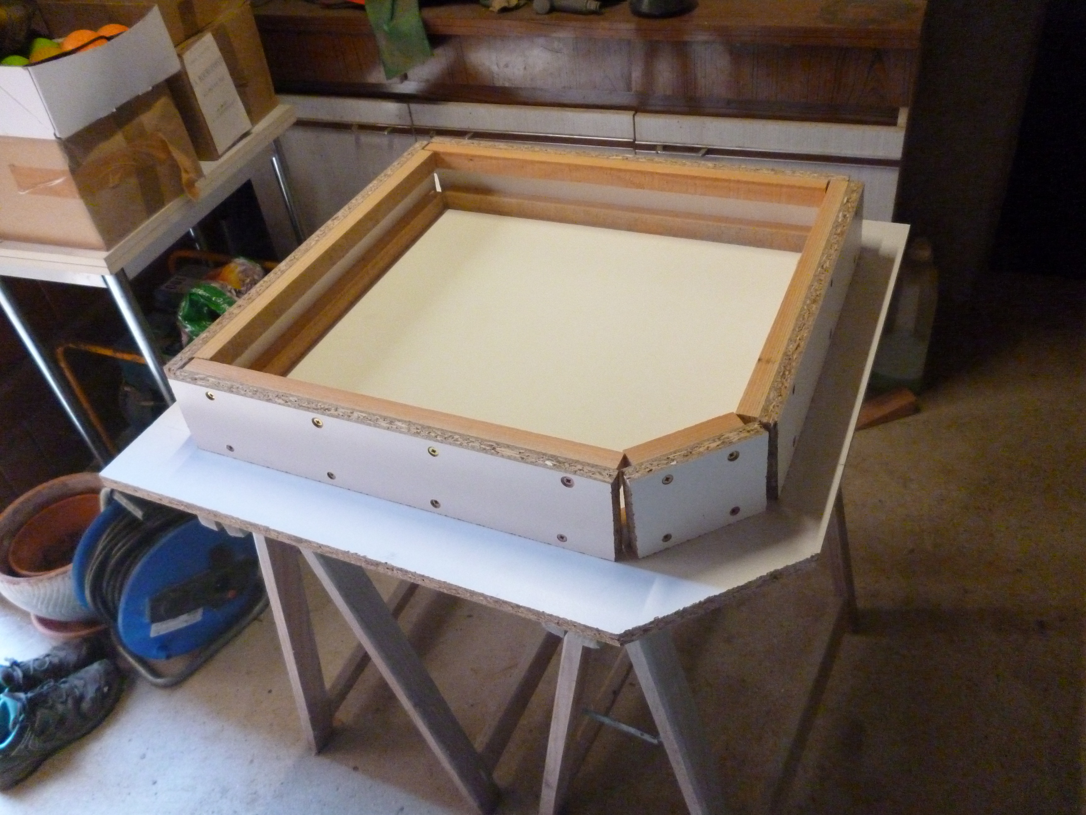

pour une deuxième bonde, je vais voir, mais vous les mettriez comment ? en diagonal ?
sinon, je viens d'attaquer le moule du receveur de douche (la structure) :
j'espère que vous voyez bien les photos ???

tu découpes des vieux meubles ===8

non, c'est du mélaminé du brico du coin, ça revient pas cher :mrgreen:
