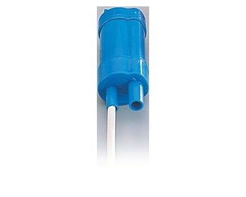

Il faut mettre une pompe immergée
Dans un jerrican du style.
Sur l'évier tu installes un robinet à contacteur
sur lequel tu raccorde le câble.
Ne pas oublier de sortir la pompe, et fermer le jerrican lors des déplacements.

salut,
Tu peux acheter ce genre de jerrycan :
avec une pompe immergée :
et pour les fils qui pendent sous la vasque c'est pour brancher le contacteur du robinet ou alors la pédale qui fait office de contacteur si ton robinet n'en a pas
