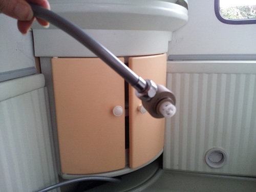

Bonjour à tous et merci d'avance pour vos précieux conseils qui m'aide beaucoup ( un peu nouveau dans le caravaning juin 2012 mais je progresse !!! j'avais une fuite sur le tuyau d'évacuation du lave main de la salle d'eau de ma Burstner club 97 ai mis un tuyau souple à la place du rigide cassé ! le soucis le tuyau d'alimentation est déconnecté et je ne vois pas d'ou il était raccordé ?? ai fais des photos !( je les mets à suivre )
Merci à tous cordialement Séraphin

remplacement Tuyaux salle d'eau
Message par Séraphin » 16 sept. 2012 17:45
Bonsoir ci joint photo tuyau salle d'eau Burstner Club 97 !!!
que démonter et ou raccorder !! n'ai pas eu de soucis pour remplacer le tuyau d'évacuation rigide (ai mis du souple)
MERCI d'AVANCE Amicalement Séraphin (qui vient d'installer la tv dans notre caravane)

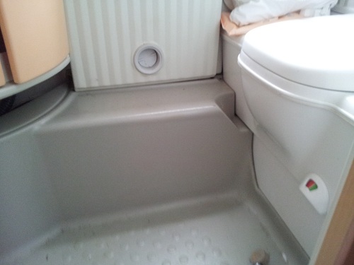

casse tête ou raccoder
Message par Séraphin » 16 sept. 2012 18:11
Bonsoir à tous ou doit se raccorder ce tuyau d'alimentation d'eau propre dans ma caravane Burstner club 97
merci de l'aider comme je l'ai dit avant ai replacé sans problème le tuyau d'évacuation cassé

Message par raymondh » 16 sept. 2012 18:59
il doit se clipser sous le robinet en passant sous le meuble situé sous le lavabo
et dès que tu y mets un objet quelconque, il va se déclipser :oops: j'avais le même il y a quelques années et le moyen trouvé était de le coller avec un peu de superglue 8)
