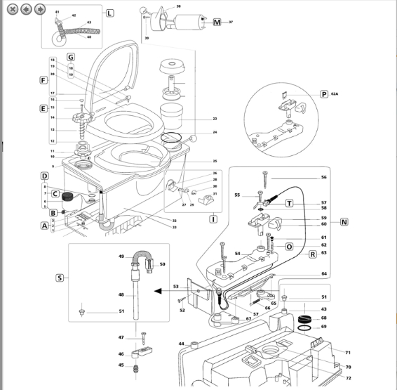

Un "Forumeu" dispose-t'il d'un plan d'implantation des éléments composants un WC Thetford C2, pas l'éclaté que l'on trouve sur les sites Allemand ou Anglais, mais un plan ou l'on pourrait situer exactement l'emplacement des différentes pièces de ce chi''''''.

- Pour situer les différentes pièces
- 0 éclaté.jpg (125.27 Kio) Consulté 30637 fois

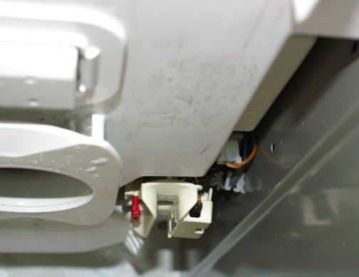

- Le fusible apparait en rouge sur la photo car j'ai mis un 10 A (pour aider au déblocage de la pompe après traitement)
- 1 emplacement du fusible de pompe.jpg (174.17 Kio) Consulté 30637 fois

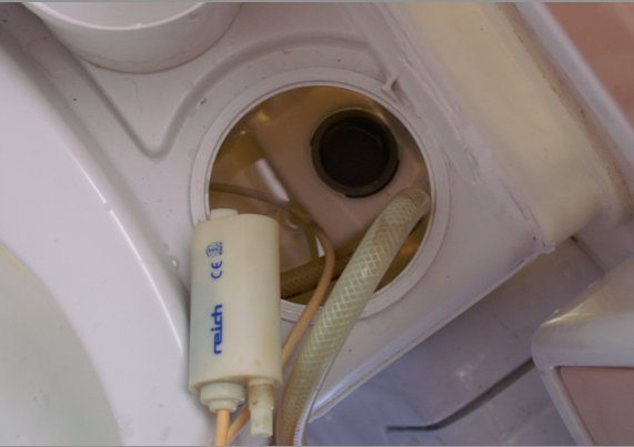

- Déboiter le logement à PQ et la pompe apparait.
- 2 emplacement de la pompe.jpg (218.26 Kio) Consulté 30637 fois

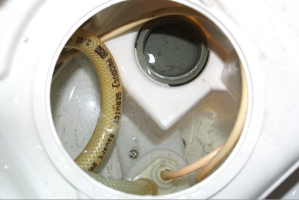

- Après avoir dévissé la vis cruciforme visible au fond de la cuve (attention à ne pas la faire tomber)
- 3 La pompe sortie.jpg (245.71 Kio) Consulté 30637 fois

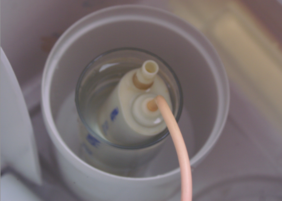

- Le vinaigre blanc pour enlever le tartre présent sur le rotor de pompe
- 4 pongeon dans le vinaigre blanc.jpg (233.22 Kio) Consulté 30637 fois
