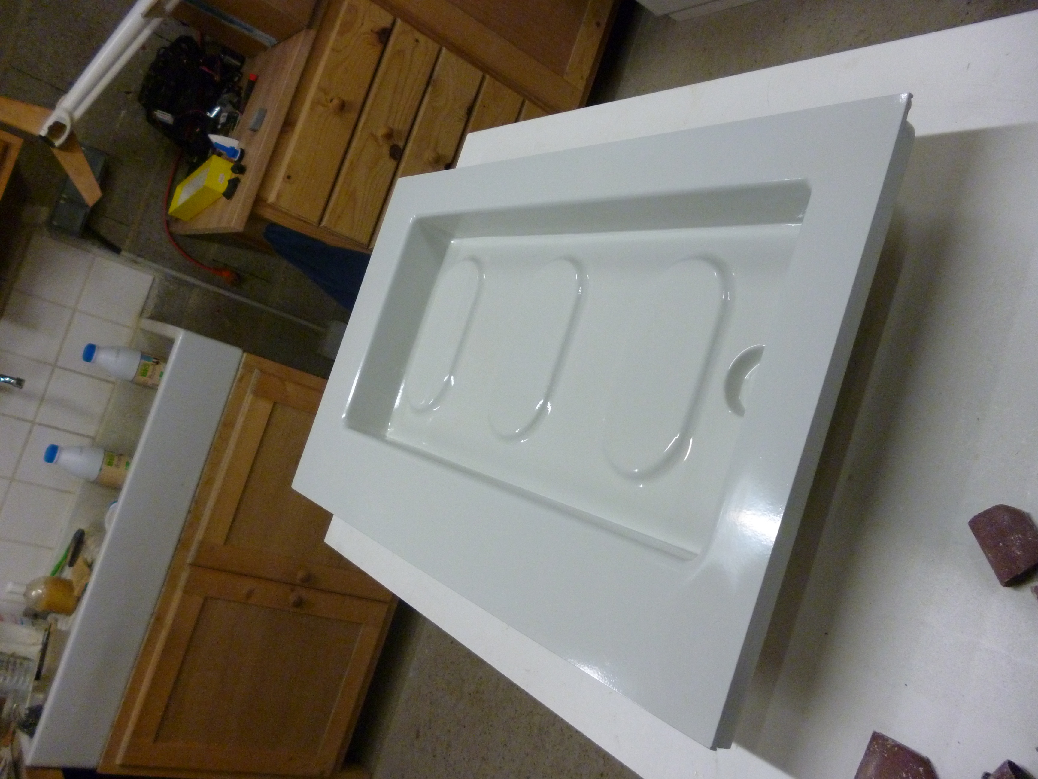

Bonjour, comme bcp d'entre nous, mon bac à douche en plastoc (ABS ??) est cassé à différents endroits (bonde par exemple) et comme je souhaite prendre des douches dans ma burstner, je refais tout à ma façon, j'ai d'abord tout démonté, absolument tout !! :mrgreen: :mrgreen:
je vais refaire le bac en résine epoxy (je déteste le polyester), sachant qu'il est composé au fond de la partie support du Wc, et devant du receveur de douche. De plus, la partie douche comporte l'arrondi du lavabo qui prend bcp de place, donc je supprime le lavabo de la SDB (l'évier cuicine fera parfaitement l'affaire pour se laver les dents :mrgreen: ), je mettrai une colonne de douche à la place, ainsi plus d'aisance :wink:
j'ai viré les miroirs collés au dessus du lavabo, et j'ai remis le plus petit sur la porte du cabinet de toilette
je vais refaire cet ensemble receveur en 2 parties (WC et douche)
je suis en train de modifier la partie WC qui me servira de master pour faire un moule, puis faire le tirage définitif :D

comment vas tu faire pour avoir un écoulement intelligent dans le bac à douche ?
comme sur ta photo, la bonde est dans un coin, la roulotte de niveau et il reste de l' eau qui ne s' évacue pas ===7
j' ai ce problème dans ma cabine de douche, aussi je vais refaire un fond en mettant 2 mm sur 2 côtés; je
ne peux pas démonter le bac, faudrait que je vire toute la cabine.

pour l'écoulement, c'est forcément pas évident car la roulotte n'est pas toujours bien à l'horizontale, mais .... je garde la bonde au même endroit, histoire de ne pas repercer le plancher (ça fait un gros trou pour une bonde), je ferai simplement un fond de bac légèrement incliné vers la bonde, ce sera parfait si le plancher de la cara est bien à l'horizontal :wink:

Bonjour ,
Voilà un sujet qui m'intéresse beaucoup et que je vais suivre , puisque prenant nos douches dans la caravane .
Pour l'écoulement je trouve anormal qu'il y est qu'une bondé d'évacuation . Il serait plus logique qu'il y est une forme ''de caniveau'' avec évacuation à chaque extrémité . La caravane ne peut pas être parfaitement de niveau . Alors que là il faut la mettre en fonction de l'écoulement de la douche .
Avec le fond moucheté ''antidérapant'' qui donnait un aspect sale et humide . Pour un entretien plus facile j'ai fais un double fond en komacel .
Cordialement .

oui, moi pareil, l'aspect de surface actuel n'est pas lisse, et très salissant, mais antidérapant.
je vais faire un aspect bien lisse, avec quelques "zebrures" antidérapant au fond :wink:

Si je comprends bien , c'est VOUS qui allez faire votre bac à douche . Dans ce cas-là vous devriez mettre au moins deux évacuations . Ou faire une '' façon caniveau '' ce serait le top .

oui, c'est moi qui vais faire ce nouveau receveur, et je ne fais qu'une seule bonde et cela ira très bien :wink:
quand j'étais dans la fabrication des Camping Car, bon nombre de modèle de CC n'avait qu'une bonde, et ça ne posait pas de soucis. Faut juste, comme c'est préconiser, utiliser le CC ou la caravane à l'horizontale :wink:

un peu d'avancement, modification terminée pour le master de receveur de WC, et apprêtage à l'apprêt epoxy pistolable, ponçage fin d'ici quelques jours :wink:

l'avancement du receveur de WC :
ponçage fini, et montage prêt à être fibré pour la fabrication du négatif (moule) une fois la série de cirage et lustrage fini :wink:
