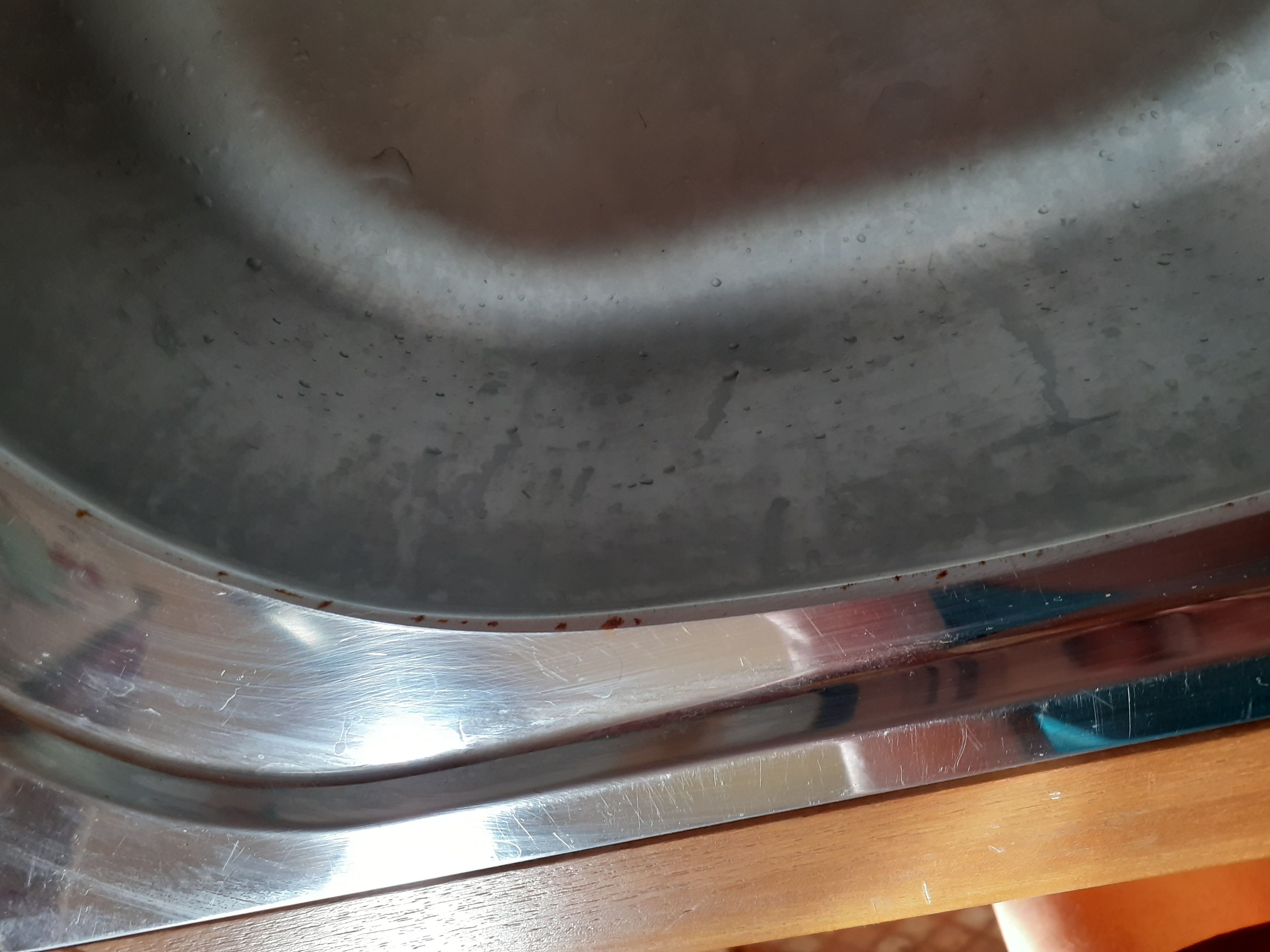

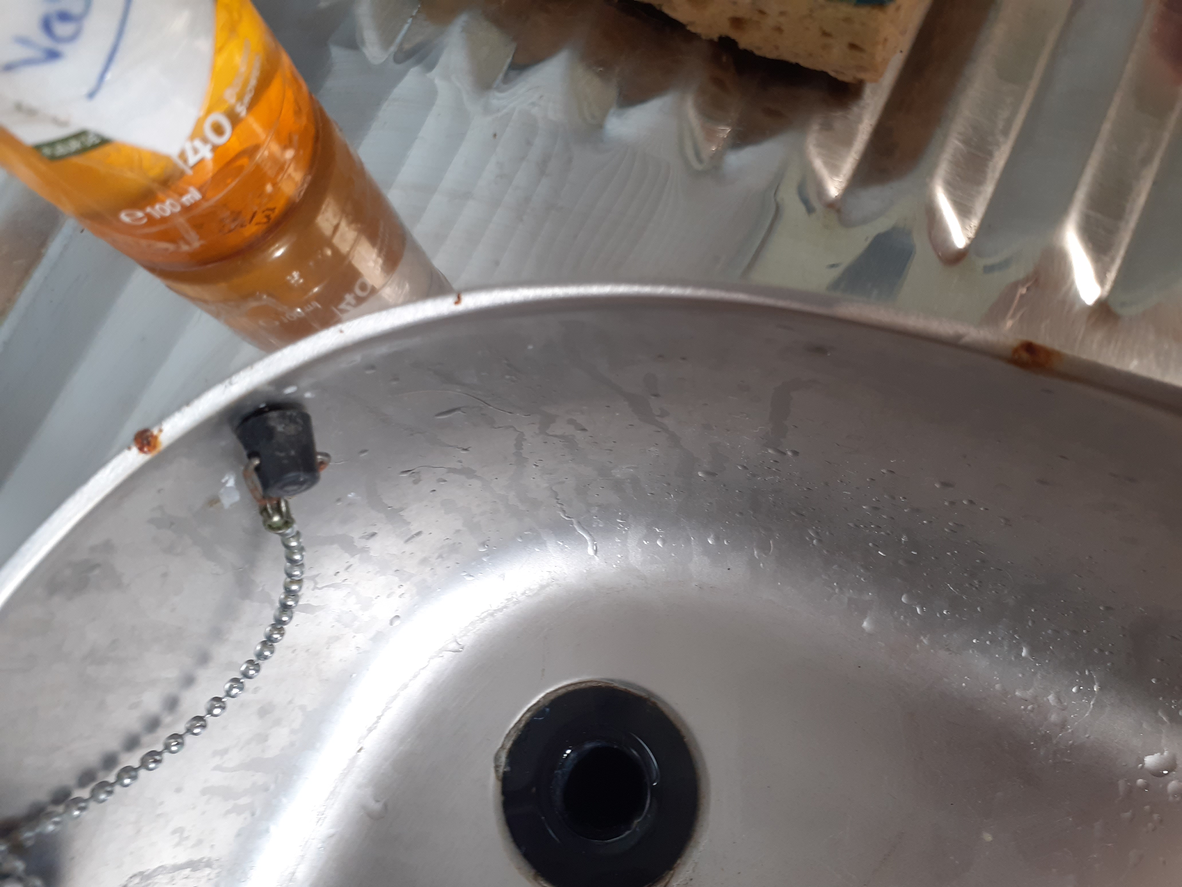

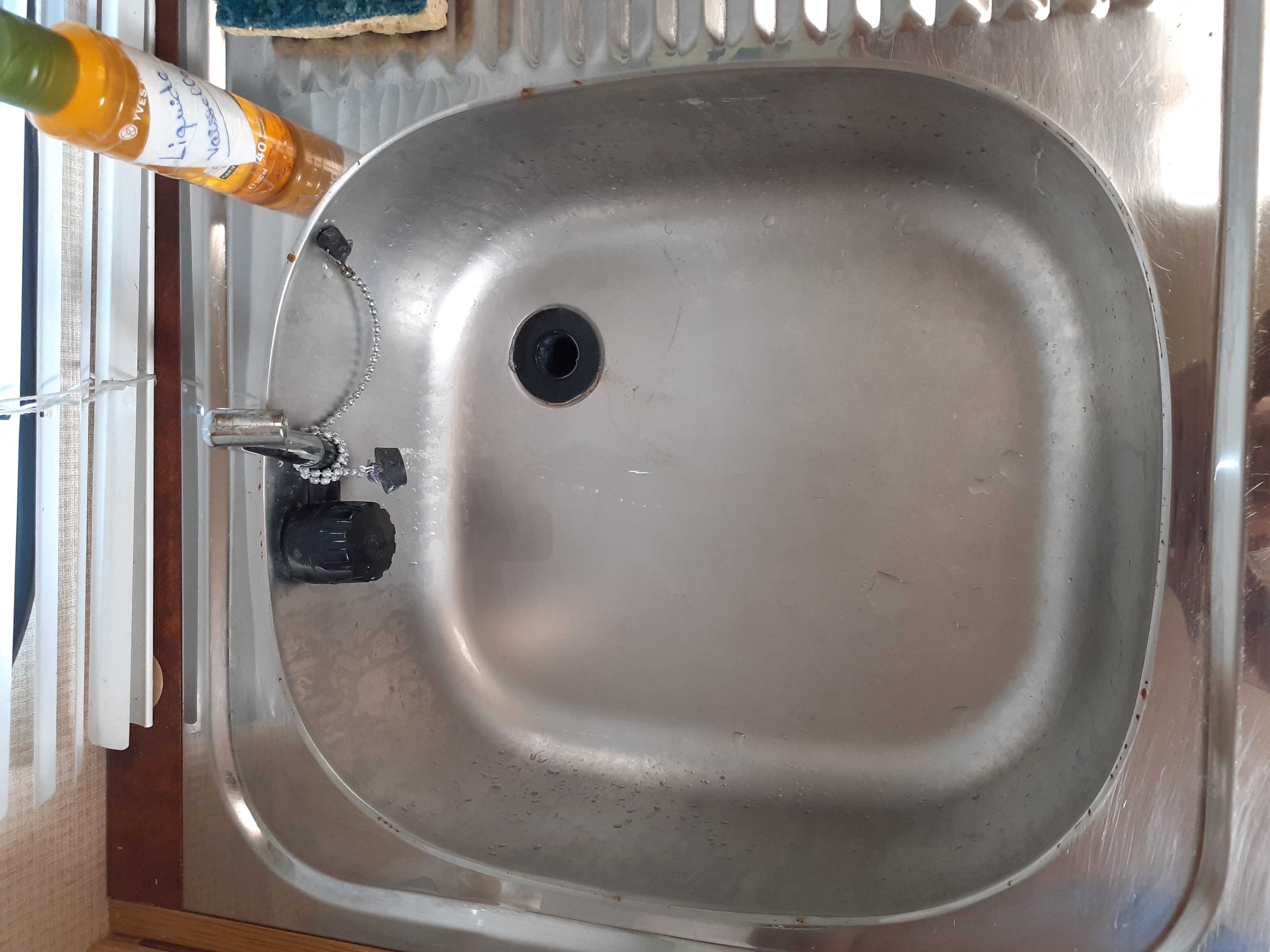

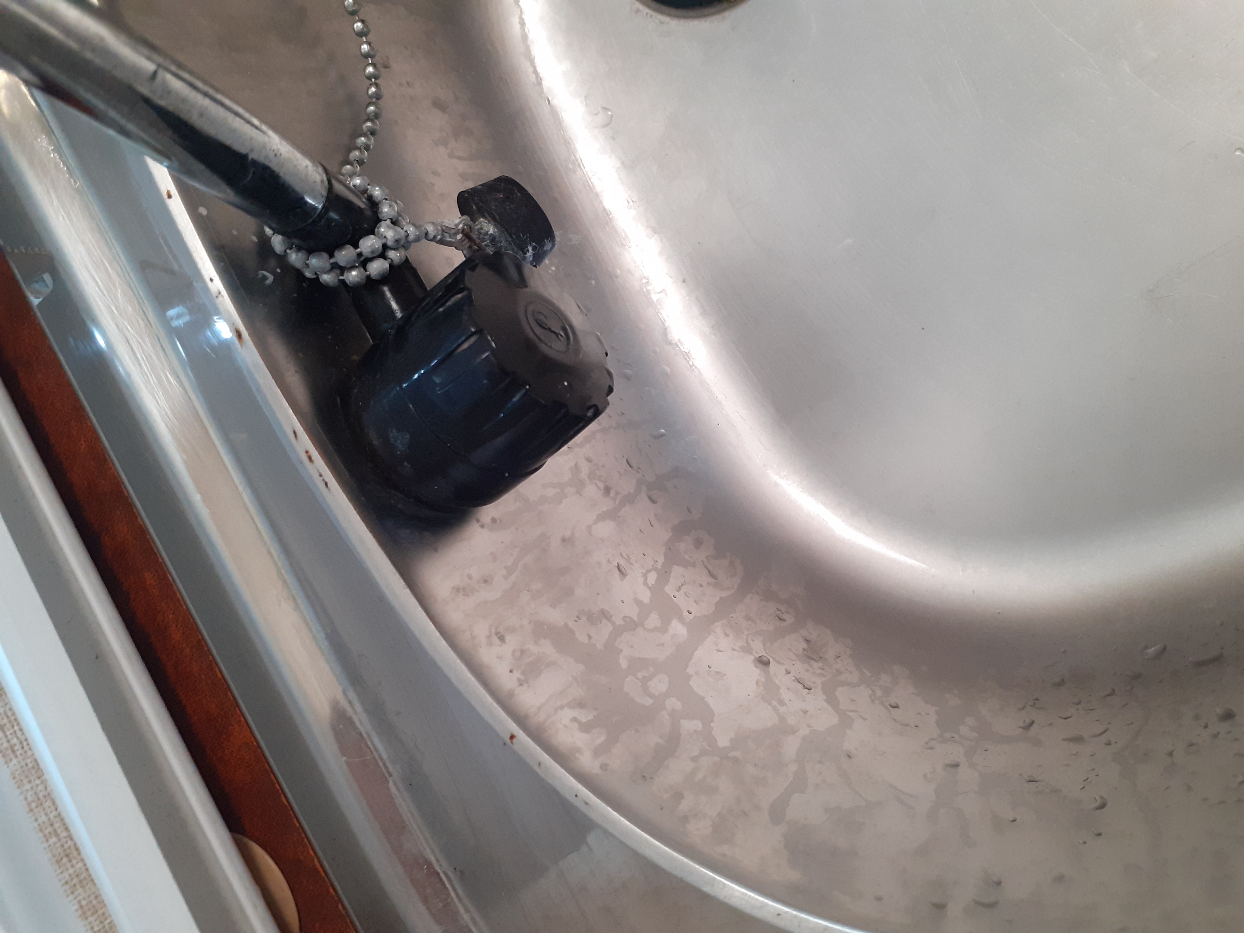

Mon évier à quelques points de rouille 😔.
Que faire pour éviter que ça continue?. Sans devoir changer l'évier, de préférence. . .

Bizarre il a l’air d’être en inox
Pour tester si oui poser dessus un aimant s’il ne colle pas
C’est bien de l’inox donc il ne doit pas rouiller
Cela peut provenir d’un objet en acier qui a rouillé sur l’évier
Dans ce cas cela doit partir en frottant avec une réponse type spontex
Et un produit genre cif
S’il n’est pas en inox l’aimant colle et l’a pas trop de solution pour enlever la rouille
Seulement la stopper avec du frameto

L'acier inoxydable, couramment appelé acier inox ou inox, est un acier (alliage à base de fer et de carbone, mais comportant dans ce cas moins de 1,2 % de carbone) avec plus de 10,5 % de chrome, dont la propriété est d'être peu sensible à la corrosion.
La corrosion par piqûres n'est généralement pas due à une hétérogénéité du matériau mais à la présence accidentelle d'une poussière métallique qui, en milieu humide, forme une pile électrique. La surface de l'acier constitue alors l'anode et se corrode. On peut ainsi voir des tôles de 2 mm d'épaisseur se percer en quelques heures. Un milieu à la fois très acide et très oxydant peut produire des effets similaires.
Ce qui revient à dire, que c'est la quantité de chrome qui importe. S'il y en a peu, il devient magnétique, car contrairement à la croyance populaire, de l'inox peut parfois prendre un aimant.[/u]
Dans votre cas, c'est de l'inox de mauvaise qualité tout simplement et je ne sais pas ce que vous pouvez faire dans ce cas présent.
Bonne chance à vous, mais quelqu'un saura certainement vous renseigner.
Roland
Voici ce que je viens de trouver comme remède:
Comment nettoyer de l'inox piqué ?
"comment enlever de la rouille sur de l'acier inoxydable"
Une recette de grand-mère qui fonctionne très bien : le mélange de citron vert et de gros sel, à raison d'un jus de citron pour 3 cuillères à soupe de sel. Frottez votre objet rouillé avec la pâte ainsi formée à l'aide d'un torchon. Vous pourrez ainsi enlever la rouille sur un produit en fer ou en inox.

Merci. Je vais essayé déjà avec un coup de vert de mon éponge. Puis citron-sel et Sinon framéto

C'Est parti avec le côté vers de l'éponge! Merci.
à surveiller, que ça revienne pas. . .
