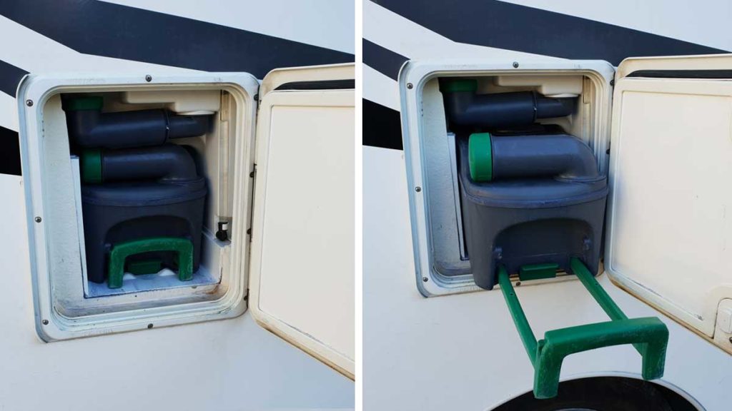

ma chasse d eau ne fonctionne pas
rien ne se passe lorsque j appui sur le bouton bleu de commande
Il semblerais qu il y ai un fusible accessible en enlevant la cassette
Je ne vois rien
Une idée?
merci d avance

Quand tu ouvres le portillon ,le fusible est normalement tout en haut a droite ou a gauche du compartiment cassettes :wink:

merci Papy 80 j ai effectivement trouvé ce fusible
Je l ai testé il est bon.
La pompe doit être grillée ou bloquée

Il faut avant voir le contact qui est sous le bouton souple , mauvais contact suite a humidité et charbonnage des contacts!

Si ton fusible n'est pas grillé la pompe n'est peut-être pas bloquée
car en général si la pompe est bloquée ou grillée ,le fusible grille :roll:
Tu as quelle genre de réservoir de rinçage ?
commun au service d'eau potable ?
ou indépendant sur le WC ou l'on met du produit rose ?
Si c'est reservoir de rinçage du WC ,
le produit rose fait parfois a la longue ,un dépot qui bloque la pompe
On peut le diluer en versant de l'eau tiéde dans le reservoir de rinçage ce qui débloquera la pompe si elle n'est pas grillée
Sinon voir du côté du contact comme indiqué par <<Bertone>> :wink:

chasse d eau indépendante
Mais elle est plein comment la vider pour mettre de l eau chaude?
Re: chasse d eau
Message par Papy80 » 13 sept. 2021 17:29
Dans le compartiment cassette ,tu démanches par le haut le petit tuyau qui sert de niveau pour l'eau de rinçage :lol:
A droite sur la photo de droite ! :wink:

Message par evalin » 14 sept. 2021 18:05
re
pas de tuyaux de niveau
j ai le chic pour acheter des moutons à 5 pattes
j ai plus que l option "siphon
