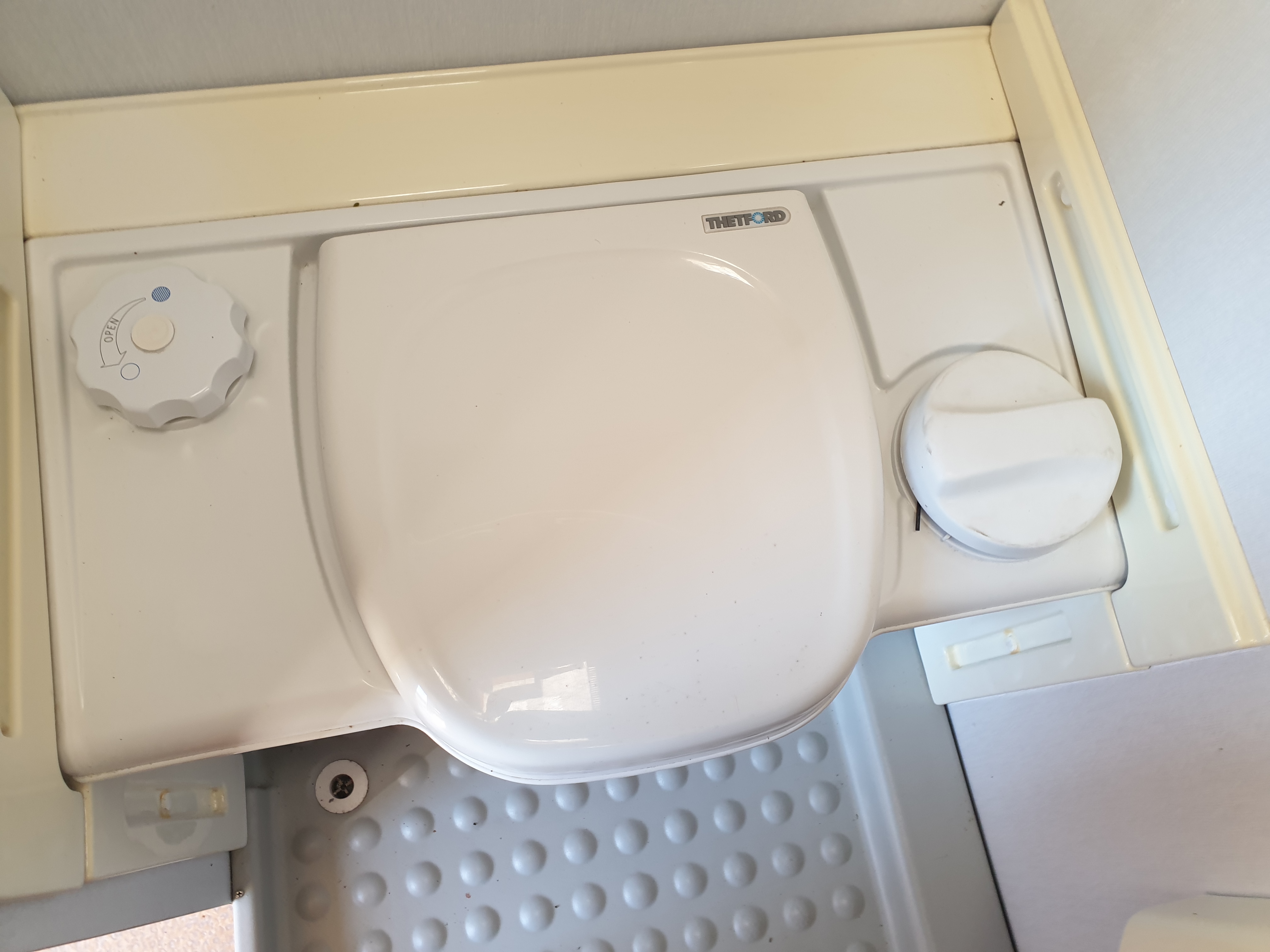

J'envisage de déposer le WC chimique Thetford, je pense que c'est le c4 car c'est celui avec pompe manuelle, ma doc couvre c2/c3/c4 et j'ai oublié de prendre la référence du WC sur la caravane.
Après un manipulation hasardeuse de la commande manuelle de rinçage, celle-ci ne dispense plus d'eau, là je ne sais pas si il y a moyen de réparer ça sans déposer l'ensemble du WC pour traiter ça sur l'établi.
Les quelques infos que j'ai trouvées sur internet ne sont pas éclairantes sur l'extraction de la pompe manuelle ni de la dépose du bloc wc.

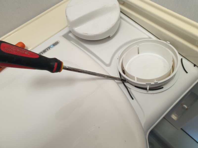

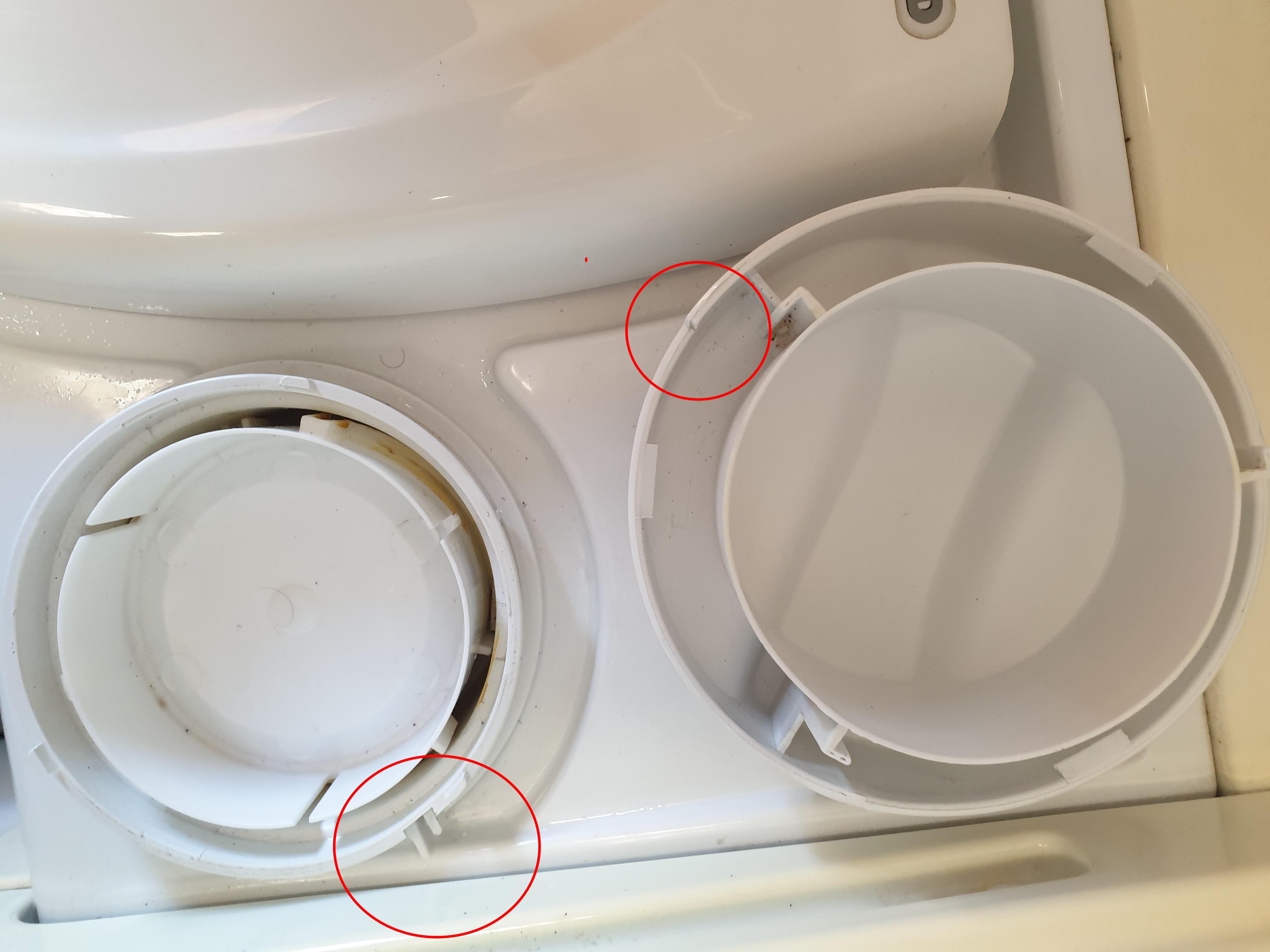

J'ai procédé à la dépose du corps de pompe sans difficulté avec un levier quelconque, on découvre ce que j'appréhendais, la commande d'ouverture a fait un tour de trop et le flexible de distribution s'est désolidarisé.
L'ensemble est plutôt sale, l'ancien propriétaire n'avait pas vidangé, après un nettoyage sommaire je remonte l'ensemble en positionnant correctement le corps de pompe et la poignée de commande de rinçage.
Je pense faire un plein d'eau javellisée, laisser agir, rouler un peu pour brasser l'ensemble et rincer correctement avant la mise ne service. Par la suite je verrais l'utilité d'utiliser un additif de rinçage, n'ayant aucune expérience en la matière.
Donc au remontage s'assurer que l'ergot du corps de pompe soit positionné en butée de l'ergot fixe du corps de réservoir. La cloche de commande de rinçage doit être arrêtée en fin de course par ces ergots et positionnée en conséquence lors du remontage.
En espérant que cette expérience puisse servir à d'autres et que cela n'a rien d'insurmontable, même en panne au camping il suffit d'un tournevis.
