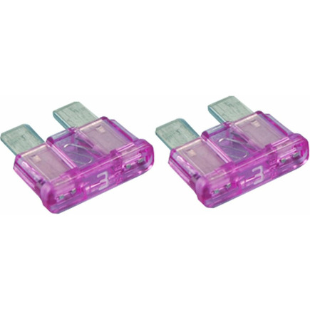

Bonjour , la chasse d'eau de notre wc cassette ne fonctionne pas et n'a jamais fonctionné d'apres l'ancien proprietaire qui versait de l'eau du lavabo dans les toilettes en remplacement . Apres y avoir jeté un coup d'oeil , on a vu qu'un fusible etait grillé mais aucune idée de son amperage . Il est rose et il est ecrit E dessus ou peut etre que c'est un 3 ?

C'est exactement ça fusible 3 ampéres

le miens à grillé aussi il n'y a pas longtemps...
heureusement que j'en avais dans ma boite à outils...
