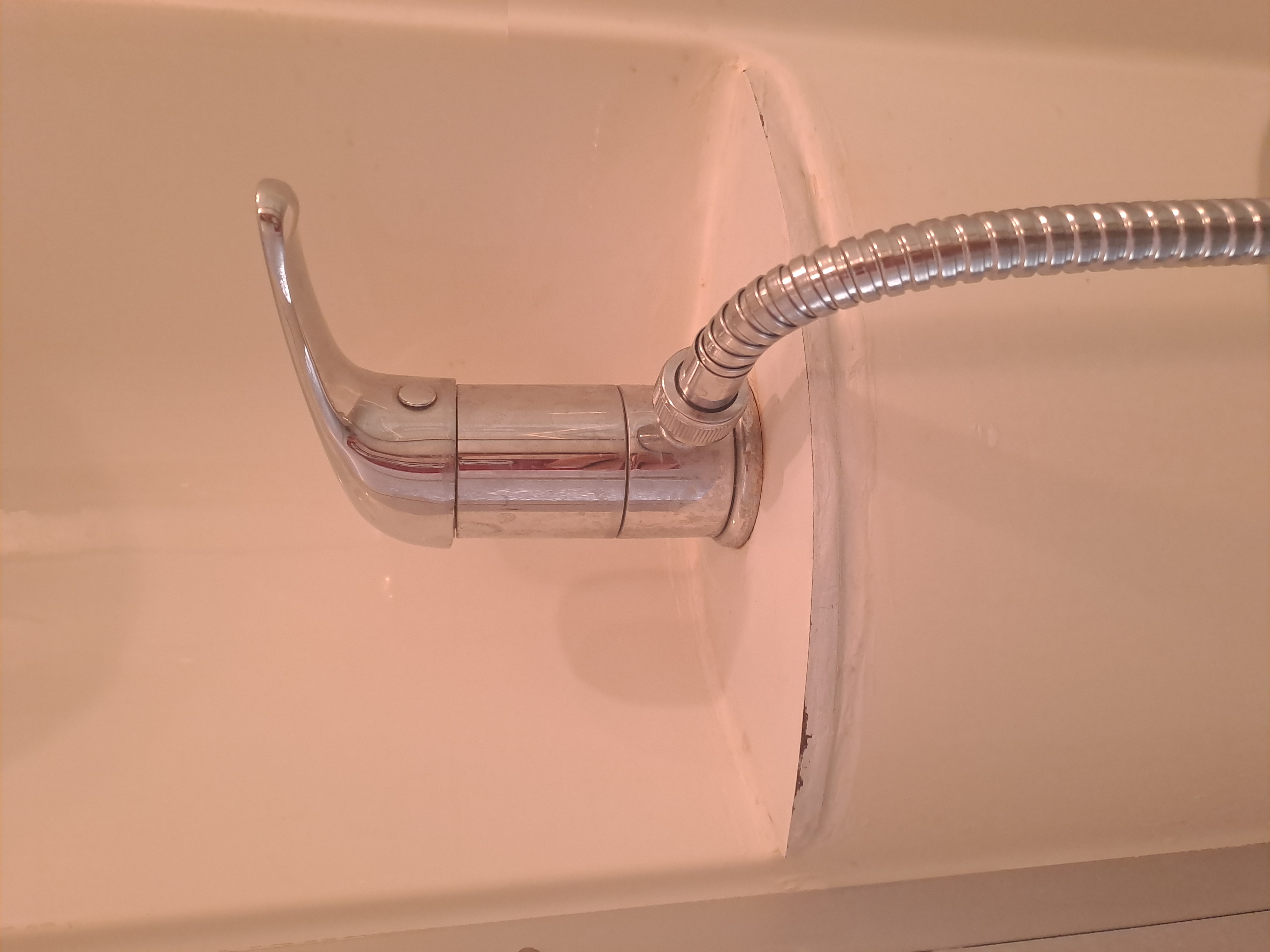

Nous avons 3 points d'eau dans notre Fendt saphir 495. Tout fonctionnait très bien mais ce matin, plus d'eau dans la douche. J'en déduis que c'est le contacteur du mitigeur de la douche qui merdouille...
Je peux avoir de l'eau dans la douche à condition que j'active la pompe avec un autre mitigeur (lavabo de la SDB).
J'aurai aimé démonter le mitigeur pour regarder si ce sont les pastilles qui sont grillés ou si un coup de nettoyage et en resserrant les câbles pour que cela refonctionne. Mais l'installation n'est vraiment pas fonctionnelle, il n'y a pas d'accès pour changer le mitigeur. Je pense que c'est une modification des anciens proprio (voir photo).

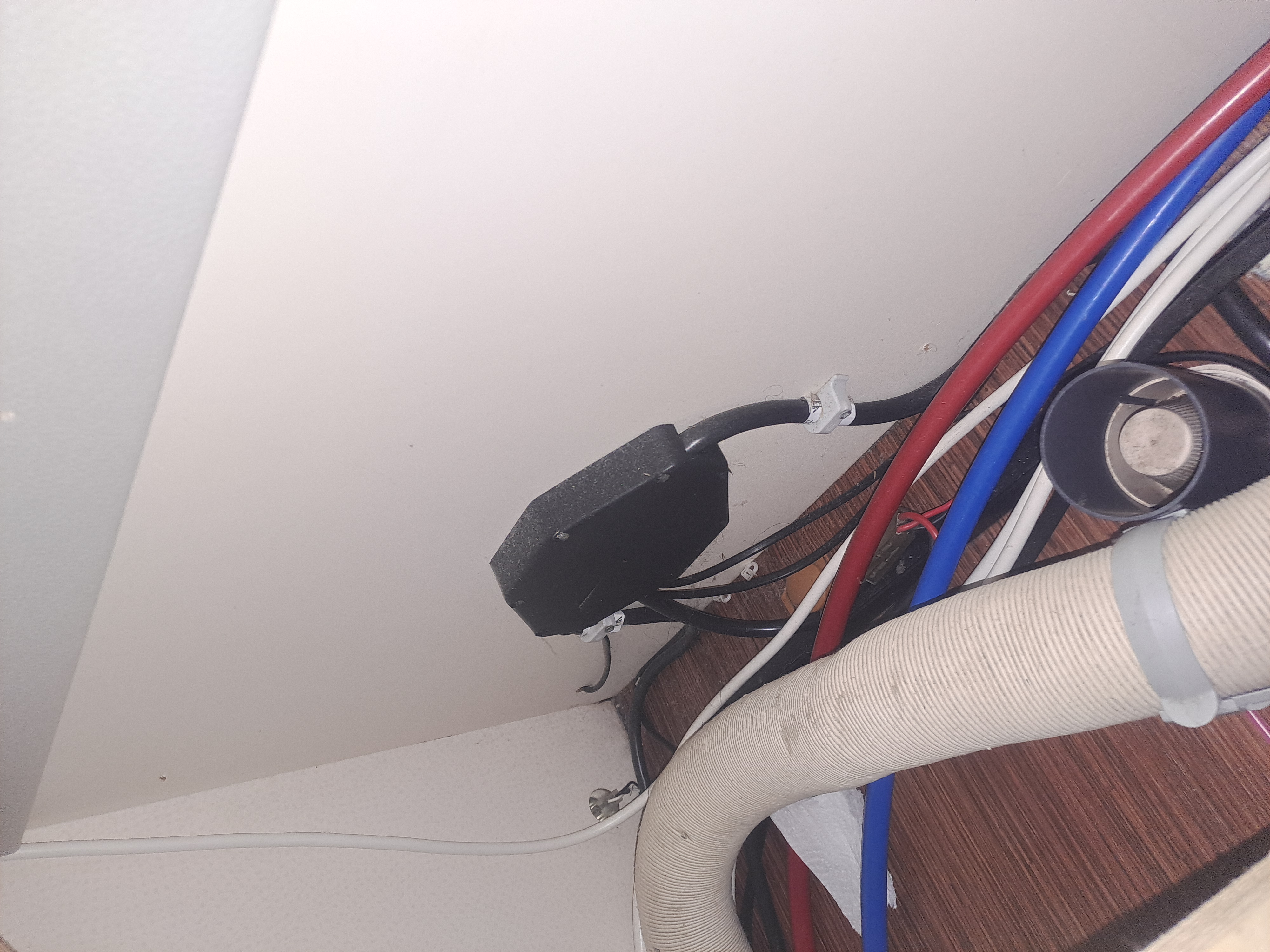

Est ce que le boîtier noir, situé sous le lit est contacteur ? (Voir deuxième photo)
Quelqu'un aurait des conseils ou à déjà était confronté à ce problème ?

Bonjour et merci pour ta réponse.
La seule connections que je peux atteindre sans tout démonter est ce boîtier noir.
Sinon il me faudra sûrement couper proprement là où il y a le mitigeur et refabriquer quelque chose d'étanche...

Surtout ne rien découper
J'ai la même colonne , elle est fixée par des vis à cuvettes ( ce qui est scandaleux) soit avec caches vis selon les années . La colonne s’écarte et on a accès à la robinetterie .
Je conseillerai vivement d’étancher tout ça , qu'il n'y ait pas d’infiltrations .
C'est scandaleux qu'une marque comme ça , soit aussi incompétente sur l’étanchéité de la douche .
Personnellement le bac à douche était fixé avec des vis à cuvettes
Il m à fallu reprendre toute l’étanchéité ....et je n'ai pas de problèmes .

Le mitigeur est -il sous tension en 12V ?
si oui:
Les contacteurs sont peut être oxydés. Les nettoyer avec un papier de verre.
