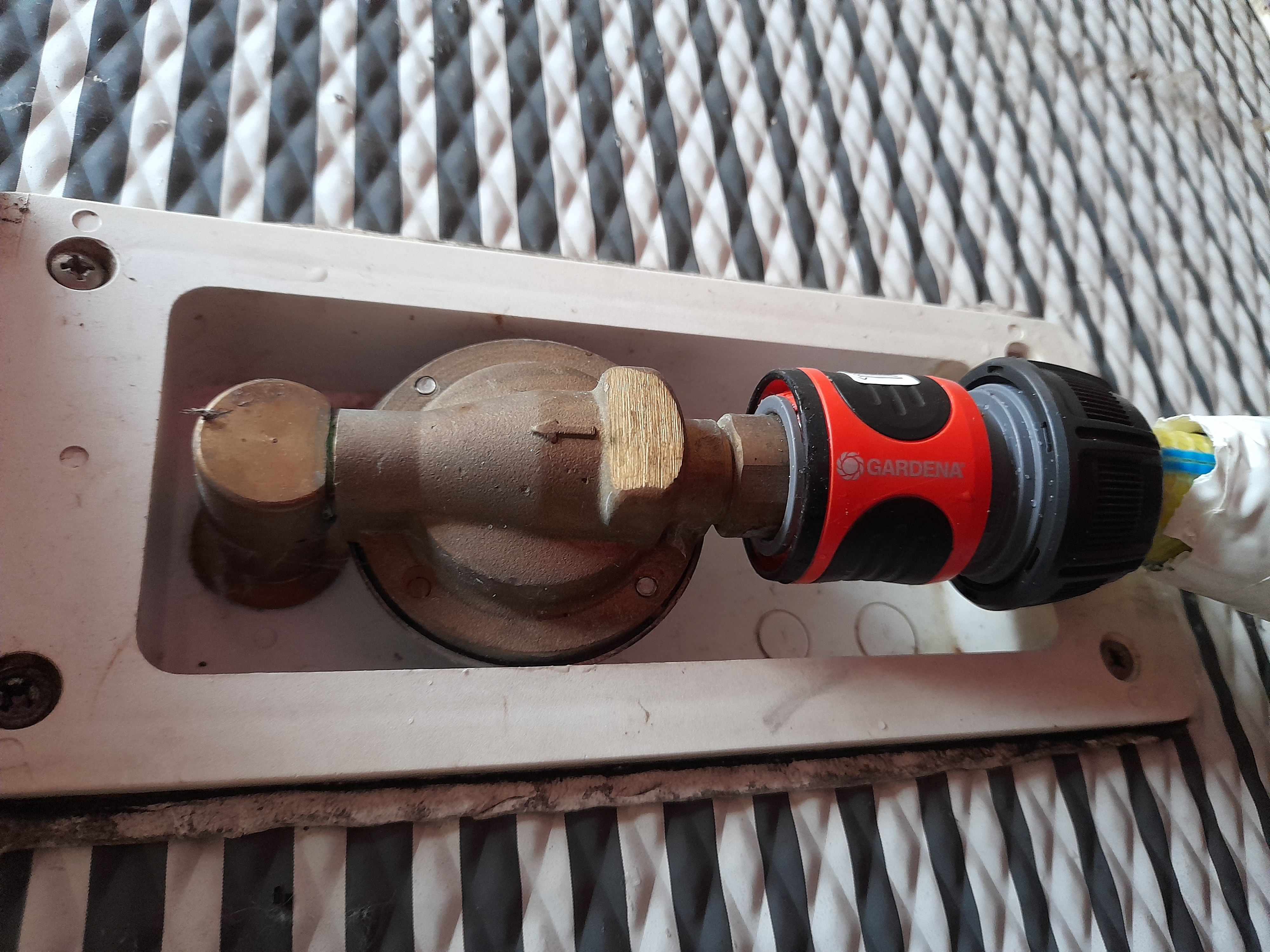

Nouvelle sur ce forum, et bricoleuse débutante dans tous les domaines, avec 2 ans de vie à l'année en caravane au compteur, j'ai une multitudes de questions techniques qui se sont accumulées au fil du temps !
Actuellement, l'urgence concerne la plomberie, plus particulièrement mon raccordement en eau.
Je suis branché sur le réseau d'eau domestique via un boîtier de raccordement "Colorado Reich" avec limitateur de pression (je n'ai jamais utilisé la caravane de manière autonome avec réservoirs et pompe depuis que je l'ai).
J'ai constaté une fuite au niveau de ce limitateur (le gel l'a certainement endommagé, j'améliore petit à petit l'isolation de mon raccordement en eau, mais ça n'a encore une fois pas été suffisant cette année ^^").
Je dois donc me lancer dans le remplacement de ce boîtier, mais sur les sites d'équipements, type H2R, il existe en deux versions, une classique, comme celui que j'avais, mais où il est apparement préconisé d'utiliser un clapet anti retour, et une version avec une electro vanne.
Ayant fonctionné jusqu'à maintenant sans electrovanne, et sans clapet anti retour (en tous cas je pense..), est-ce que ces deux pièces jouent le même rôle (electro vanne et clapet), et est-ce que le fait d'avoir ni l'un ni l'autre peut être à l'origine des dégâts sur le limitateur de pression et des autres petits dysfonctionnements de mon réseau eau/chauffe eau ?
Et s'il faut mettre un clapet anti retour, doit-il être mis avant (dans la caravane), ou juste après (extérieur) le limitateur de pression ?
Merci pour votre temps et vos réponses ! :)

si je comprend bien, to limiteur de pression est dehors aux intempéries surtout le froid, moi je le mettrai à l' intérieur.
ton arrivée d' eau doit bien être dans un placard ou dans un coffre moyennement tempérée, donc le limiteur sera mieux là.
ce n' est que mon avis,

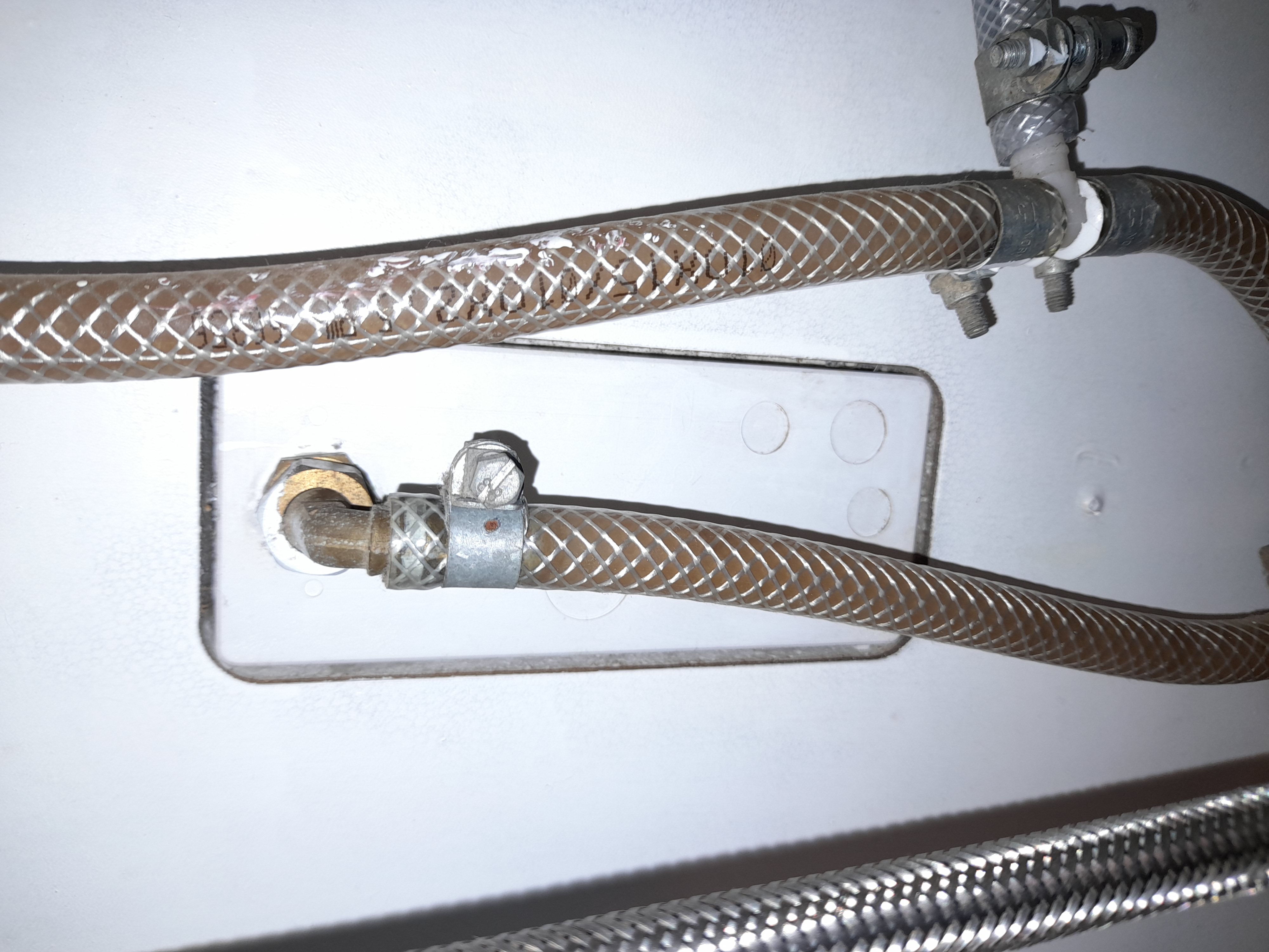

Oui, le limitateur est a l'extérieur, c'est le boîtier de raccordement en eau (je joins une photo). Sur le site H2R je ne trouve que le boîtier complet avec le limitateur a l'extérieur. Plutôt que de tout remplacer, est-ce que tu pense que je peux seulement virer le limitateur endommagé, le remplacer par un raccord simple type gardena, et placer un nouveau limitateur dedans (photo de l'arrivée d'eau a l'intérieur) ?
Arrivée d'eau intérieur sous chauffe eau

mais bien sûr,
il sera bien mieux à l 'intérieur.
c' est un limiteur qui n' a pas de réglage, il est taré à combien ?

Après des essais de traduction (merci google!), sur le boîtier il est écrit pression d'entrée 10 bar, pression de sortie 1.4 bar, et pression finale (?) 2 bar, est-ce que c'est une de ces mesures la tare ?

Message par Menhir22 » 28 janv. 2026 19:11
oui,
j' ai vu sur H2R :mrgreen:
