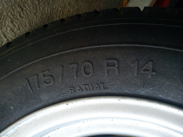

je souhaite acheter deux jantes alu pour ma caravélair BAHIA 400S
car je veux acheter deux pneus neufs que je souhaite hiverner au sec dans mon garage
et mes deux pneus actuels passeront l'hiver à soutenir la caravane
une casse m'a dit que je ne trouverais pas de jantes de caravane ni dans une casse ni dans un centre auto car les accessoiristes de caravanes ceux sont gardés le monopole
est ce vrai ?
d'autres part comment faire pour acheter de nouvelles jantes
comment on prend les dimensions ?
ces photos vous aideront peut être pour me répondre
d'avance merci de votre aide

voici tous les chiffres que j'ai pu relevé sur la jante tole de la caravane
5 J x 14 FH
4 x 20
CD 029
07 92

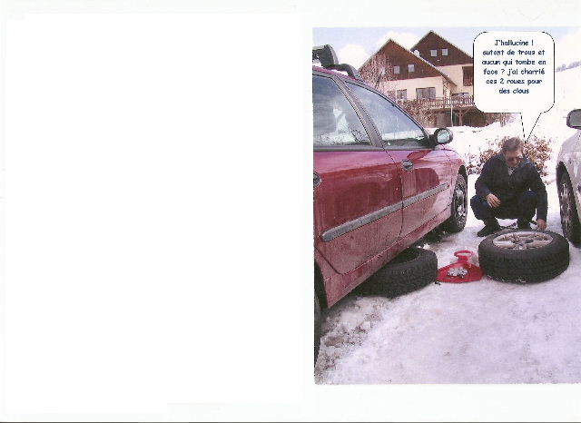

Méfiance toutefois avec la dimension des jantes car il m'est arrivé une mésaventure il y a quelques années.Image
J'utilisais des pneus neige cloutés pour aller aux sports d'hiver, que j'ai gardés pendant des années en les passant d'une voiture à l'autre sans problème. Ils ont ainsi équipé une 505 en 1984, une R25 en 1985 une autre en 1987. Après une R21 en 1990 puis une autre en 1992. Ensuite nous ne sommes pas partis au ski avec notre laguna 1997 et nous ne sommes ensuite retournés à la neige qu'en 2004 avec notre laguna I phase II de 2000.
J'ai bien sûr pris la précaution de mesurer les entre-axes de cette laguna I pour voir si la position des goujons sur la voiture allait accepter ces roues neige. (Je précise que je ne roulais pas avec et ne les montait que pour rouler dans la station et alentours et en cas de neige abondante et sur notre trajet ce qui est arrivé une ou deux fois de devoir changer les roues en cours de route).
J'enfourne donc une roue à la place de la roue de secours et l'autre dans le coffre de la voiture pour partir aux Albiez.
Durant notre séjour il se met à neiger au point qu'un soir ma voiture reste bloquée en travers du parking. Donc le lendemain matin, j'entreprends le remplacement par mes encombrantes roues neiges qui allaient enfin servir ! :roll:
L'entre-axe pour les boulons était le bon, mais le trou central pour faire tenir la roue sur le moyeu était 1mm trop petit, :shock: donc impossibilité de monter mes roues ! Image
J'ai réussi à me tirer d'affaire en permutant simplement mes pneus neufs de l'arrière remplacés avant le départ pour les mettre à l'avant ce qui permit de rouler dans la neige fraiche.
Et pour la petite histoire, je me suis fait prêter la roue de secours du Scenic I d'un ami pour pouvoir permuter arrière vers l'avant, car je n'avais pas ma RS mais 2 roues cloutées inutilisables.
Copie de Numériser0002.jpg (45.88 Kio) Consulté 13067 fois
===9 La voiture ne repose pas sur une roue, c'est juste une sécurité pour "assurer" au cas où le cric glisserait malencontreusement ! :mrgreen:
