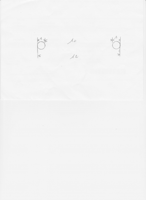

L'entre axe ce mesure du centre du vis à l'autre en passant par le centre du moyeu . C'est la diagonale du cercle qui passe par les vis .

pour ce faire, il te faut un pied à coulisse,
tu prends 2 mesures; l'écart entre les goujons 'intérieur" puis "extérieur"
totalises les 2 puis divises pas 2
selon le schéma ci dessous avec un cote intérieure de 10cm, une cote extérieure de 12cm pour des goujons de 1cm
10 + 12 = 22 : 2 = 11cm 8)

===8 ===8 Pas mal le mode de calcul pour les jantes avec les différents nombres de trous , :D
:roll: je connaissais pas ! :D
