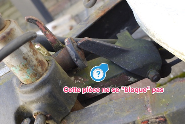

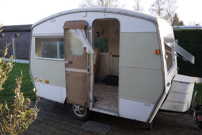

Quelqu'un connaitrait ce timon? J'ai acheté une Sprite 400 de 1972 et je ne comprends pas comment reculer sans qu'elle ne freine.
Peut-Être qu'une pièce est grippée mais je ne comprends pas quelle pièce pourrait empêcher le vérin de coulisser lorsque je suis en marche arrière.
Si quelqu'un en sait plus, je suis très intéressé :-)

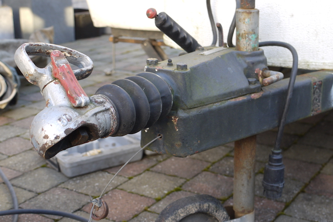

sur le levier de frein de park, la boule rouge s' enfonce t' elle ??
j' ai eu le cas sur une petite sprite mais c' est tellement loin !!
le levier vertical qui se trouve à côté du levier de frein de park a une action mais je ne me souviens plus laquelle,
n' y a t'il pas une pièce grippée la-dedans !!
PS: c' est bien Anglais ce système ===8

LE PARRAIN a écrit :sur le levier de frein de park, la boule rouge s' enfonce t' elle ??
Oui ça s'enfonce. Mais j'avais l'impression que c'était juste, comme sur une cara plus récente, pour pouvoir libérer le frein de parking.
En regardant un peu sur Google, j'ai vu que certaines cara/remorques freinées n'avais pas de désactivation du frein pour reculer :shock: J'espère que nous ne sommes pas de ce cas de figure, sinon je fabriquerai une petite pièce pour caler ce qu'il faut.

Message par Menhir22 » 16 févr. 2015 09:07
ben,
les remorques qui n' ont pas le recul auto. ont un système de blocage du vérin
sur ta sprite, il existe aussi mais c' est un système " tordu "; il me semble que le levier à côté du levier de park a une action qui bloque le vérin
sur celle que j' avais, je pouvais reculer sans problème, regarde bien du côté de ce levier et vu l' état du boitier, ,quelque chose de gripper ne m' étonnerai pas
sinon c' est une bonne roulotte pour son âge et sa suspension à raquette ===8 ===8

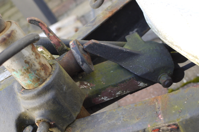

:roll: le blocage ,c'est pas le petit levier fin a coté du cylindre sur la 3 éme photo des fois :?:

Papy80 a écrit ::roll: le blocage ,c'est pas le petit levier fin a coté du cylindre sur la 3 éme photo des fois :?:
Je pense aussi à ce levier. Mais il est tout à fait bloqué pour le moment. Ce qui est étonnant, c'est qu'il semble fixé sur cet écrou, donc je ne vois pas quel genre de mouvement ce levier devrait avoir. On fera une après-midi de démontage du timon pour décrasser, brosser, graisser et repeindre :-)
