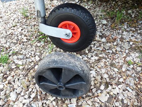

Peut être avec retard,........ Trouvant la roue jockey sur notre caravane neuve, pas pratique, je suis allé chez GEDIMAT, et pour 17 € j' ai monté une roue en caoutchouc plein. La roue ne touche pas, et ne frotte pas , comme pourrait laisser croire la photo
Pour le même prix il y en a avec chambre à air, pour le sable c'est peut être plus adapté.
Axe de moyeu 20 mm dimension de la roue 300- 4 prévoir 4 rondelles pour centrer la roue
Bien cordialement

zak a écrit :Merci de m'éclairer sur ces différents points.
La réflexion est en marche :lol:
Je pense m'orienter sur une gonflable en 260*85 en 48 de diamètre
Je vais aussi changer la roue abimée en cas de crevaison ou autre et la conserver à portée de mains, on ne sait jamais ===8
Bonsoir , c'est exactement ce que j'ai fait !
