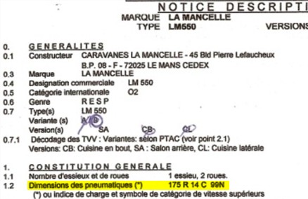

Re: Perdu dans toutes les réferences
il me semble pourtant que c'est marqué la dimension des pneumatiques je rechercherai demain dans mes papiers de caravanes.
j'ai recherche et je confirme c'est bien noté dans la notice descriptive feuille barrée rouge
