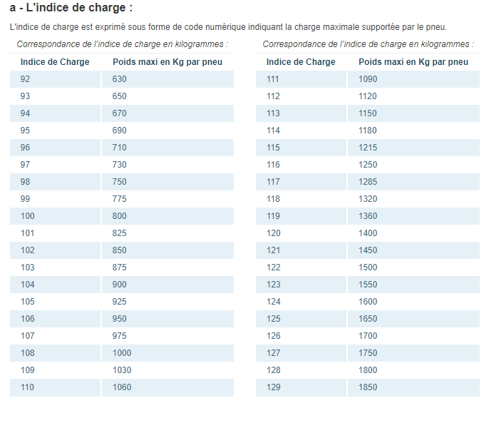

Pour répondre à ta question , il faut regarder sur ton Certificat de Conformité , le type de pneu y est mentionné ( taille et indice de charge) sinon sur base du tableau ci-dessous tu peux déterminer ton indice de charge , garde un marge de 20% au moins

Philcox
Messages : 4385
Re: Choix de pneu marques inconnues (dimension peu commune)
Message par Philcox » 14 juin 2018 16:32
Fagorn ,
C'est exactement ce que je préconisais +20% de marge supplémentaire ...
97 (730 kg ) ==> 102 (850 kg)
