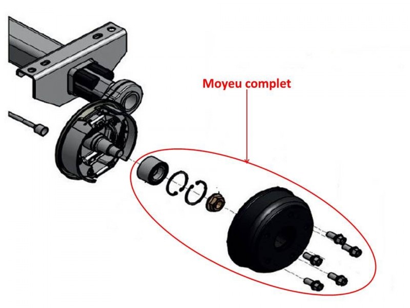

Re: Roulements
les essieux de caravanes sont équipés de roulements cartouche << graissés a vie >>
Sur mon ancienne de 1988 il y avait des roulements coniques
donc réglables et graissables en remplissant le cabochon de graisse neuve
Re: Roulements
oui graissé à vie...
Le problème des roulements sur une caravane est que quand les freins chauffent, la graisse devient très liquide.. et donc si on ne recharge pas en graisse ou s'ils sont graissés à vie, leur longévité n'est pas garantie...

Re: Roulements
J'ai pas dit ,<<on peut >>ou <<on ne peut pas >>
J'ai dit que depuis plusieurs années ,
(j'ai découvert ça en 2009 sur l'essieu al-ko de ma caravane neuve )
les tambours de roues sur l'essieu sont montés avec des roulements a cartouche étanches
et n'ont plus de centreurs de roues sur le tambour !
Donc comme il n'y a plus de joints spy et on ne peut remettre que des roulements cartouche étanches si il faut les remplacer
d'ailleurs le cabochon n'a aucune capacité pour recevoir de la graisse

Re: Roulements
Il faut que cela soit possible ,car si tu as un moyeu avec un roulement a cartouche étanche
et que tu remets des roulements que l'on peut graisser ,comme il n'y a plus de joints SPY
tu vas graisser les tambours de freins et les garnitures !
