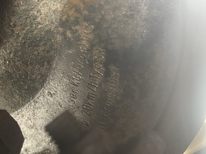

oui , voici le modele
mais je n'arrive pas a trouver la ref
merci de votre aide
merci de votre aide

Re: Règlage freins
c' est pas du réglage par molette,
donc c' est un écrou à visser derrière : tu visses à fond de blocage et tu desserres doucement jusqu' à sentir un léger frottement.
réf: derrière la flasque de frein si il y a sinon mesure le développé d' une mâchoire si :
développé de 160 et 37 mm de large réf 1637
développé de 200 et 51 mm de large réf 2051

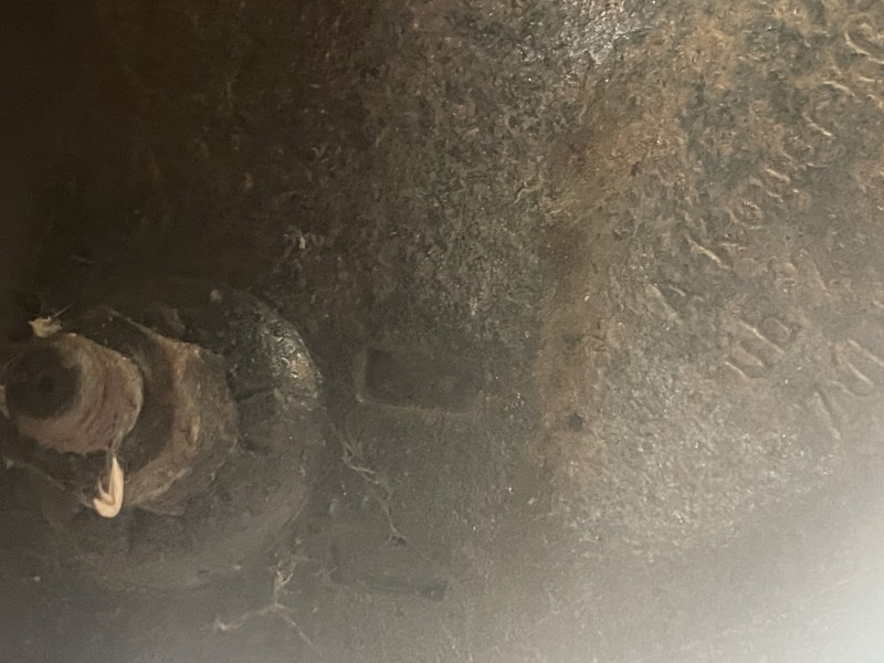

Merci encore pour vos informations précieuses
Ci joint une petite photo sur laquelle je suppose il y a l’écrou et le contre écrou pour le réglage
Merci de vos retours
Pas évident de lire les références
Re: Règlage freins
n' oublie pas de dégripper l' écrou.
