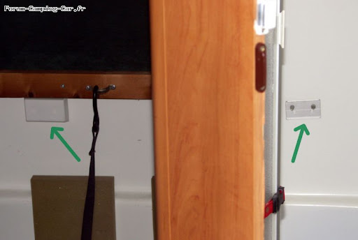

Merci pour ce témoignage Bibitech 41 et pour les photos
Ce serait bien si tu pouvais adjoindre une photo "détaillée" des fixations intérieures et extérieures.

Pour les stores comme les porte vélo en concession ils posent a l'intérieur une simple plaque avec un cache
je pense que ça suffit sinon ils poseraient autres choses de plus costaud

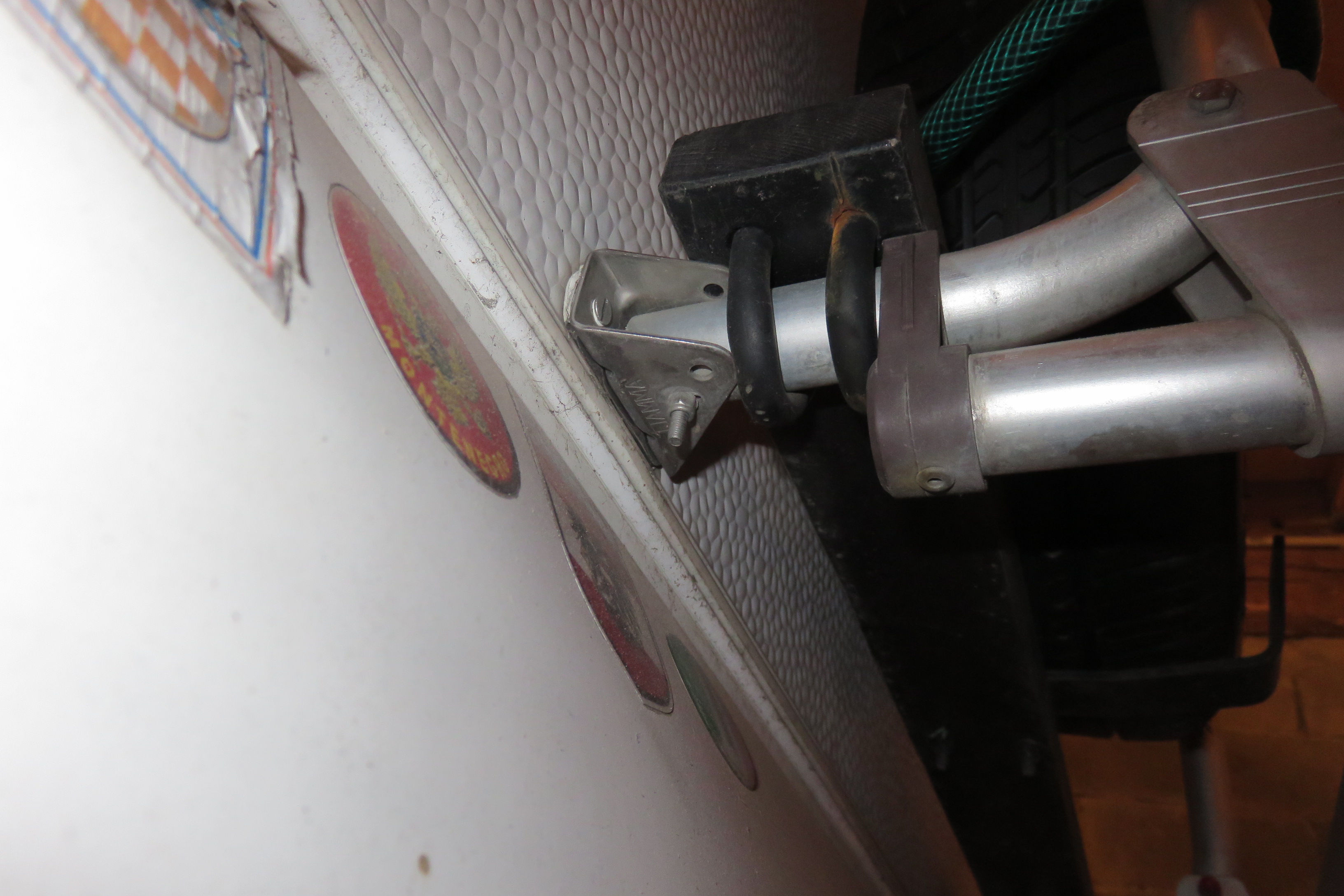

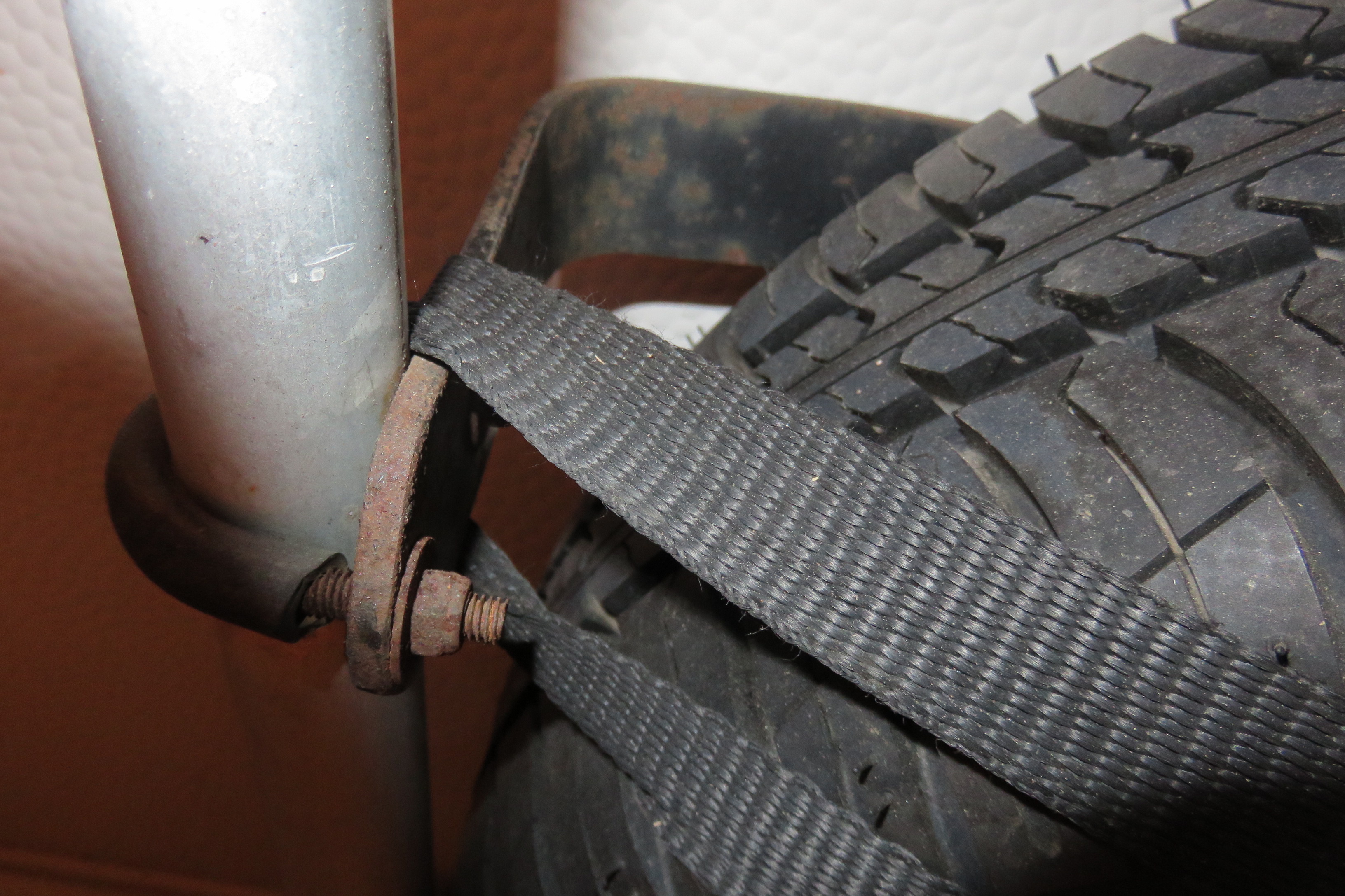

Re: Support roue de secours sous châssis

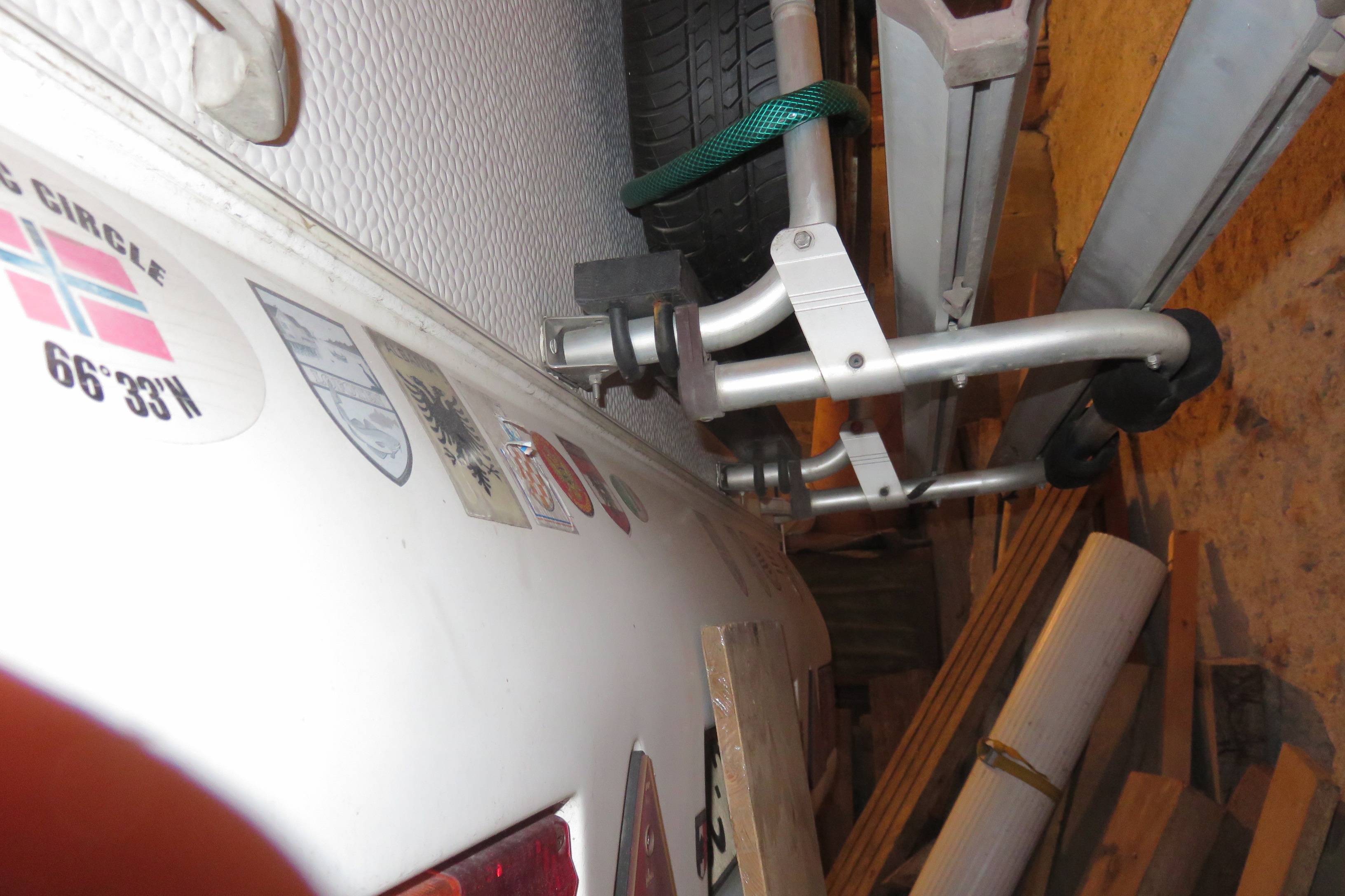

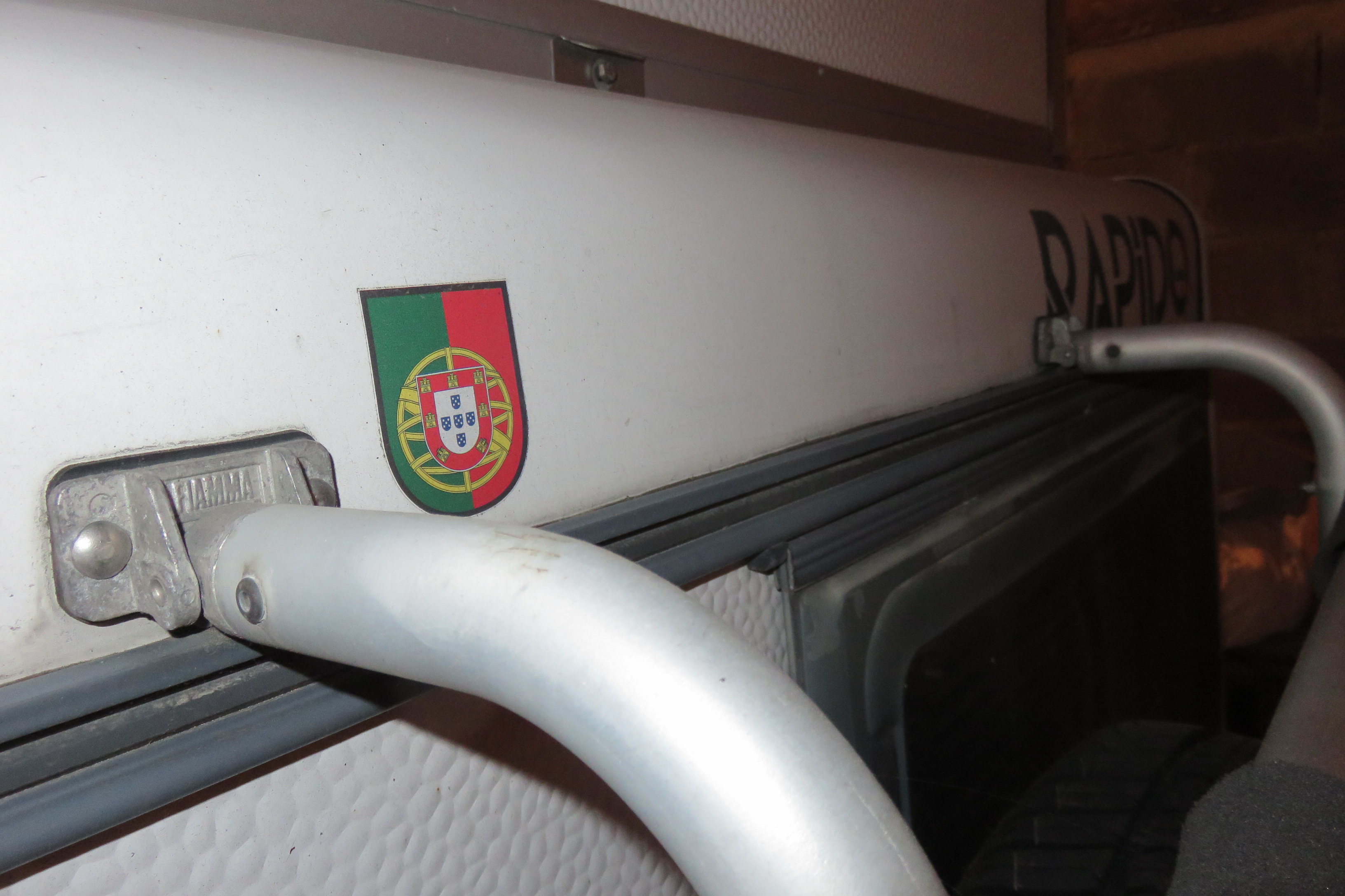

Bonsoir jlchaps.
Fixations intérieures: les mêmes que celle montrées par Papy 80, avec les cache plastique.
Fixations extérieures : Voir photos jointes. Il semble quand même que les fixations du porte vélos , à la fois en haut et en bas, soient placées à un emplacement ou il y aurait un renfort bois horizontal , c'est à dire à la jonction de 2 panneaux ( il est logique qu'à la fin d'un panneau alu/ styrofoam vous mettiez une traverse pour pouvoir fixer ce panneau au suivant). Je ne sais si c'est la même chose chez Silver.Se renseigner ou au moins essayer de sonder de l'intérieur là ou un petit trou ne se verrait pas (avec une alaine fine , on sent bien si on est sur dur styro ou sur du bois épais
Ma roue rentrait juste entre les 2 montants du porte vélo.
J'ai donc juste placé en bas une traverse en bois peint , sur laquelle repose la roue, et aux 2/3 haut une barre de fer qui limite le déport de la roue vers la carrosserie de la caravane. Tous mes ajouts tiennent avec des tiges filetées arrondies (chauffer avant, sinon ça casse) qui font le tour des tubes ( ne jamais percer les tubes du porte vélo). Un tube caoutchouc noir assure la protection du tube lors du serrage.
La fonction porte vélo est conservée, sans aucun démontage:
- pour un vélo avec roue de secours
- pour 2 vélos sans roue de secours
Rien ne bouge, même sur de mauvaises routes ou des chemins de terre, c'est tout ce que nous demandons.

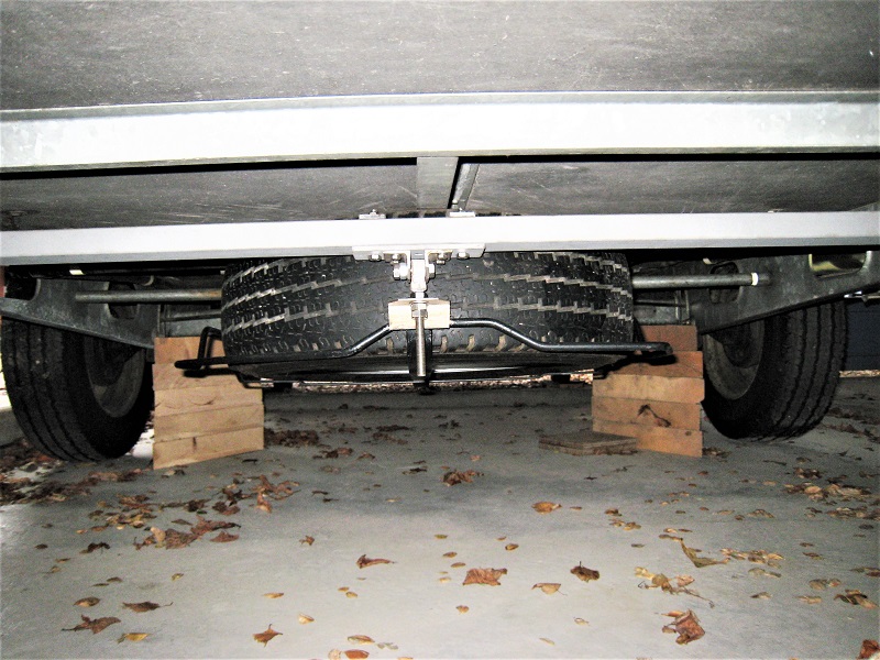

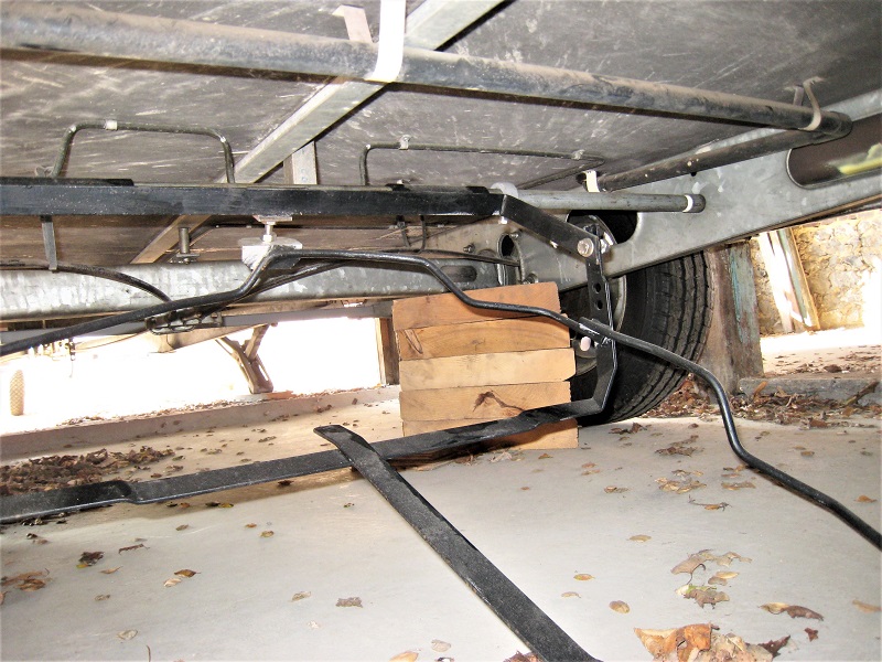

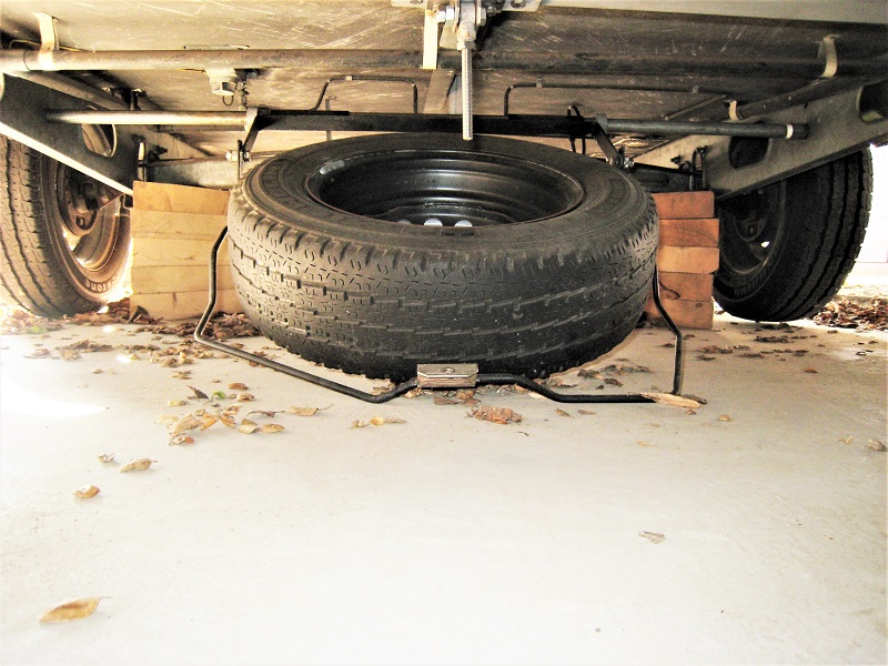

En toute logique, je préfère positionner ma roue de secours sous le chassis, juste derrière l'essieu.
Ne serait-ce qu'au niveau de la répartition des charges. (je suis déjà à 80 kg sur la flèche)
Evidemment il faut que l'emplacement soit libre, ce n'est pas toujours le cas.
Dans mon cas, j'ai confectionné l'ensemble de ce dispositif en récupérant un ancien support roue de secours de voiture.
Ma roue de secours est relativement imposante: 195/70 R15.
Cela fait 15 ans que je roule ainsi, je n'ai jamais rencontré de problème.
Si crevaison, je possède des cales biaises qui me permettent de rehausser la roue dont le pneu est crevé,
en plaçant ces cales DV ou DR la roue en question, et avec l'aide de la voiture amener la roue en position
d'intervention, afin de pouvoir passer le cric hydraulique.
Il existe des crics extra plats.
Ci-joint 3 photos de mon support roue de secours.
