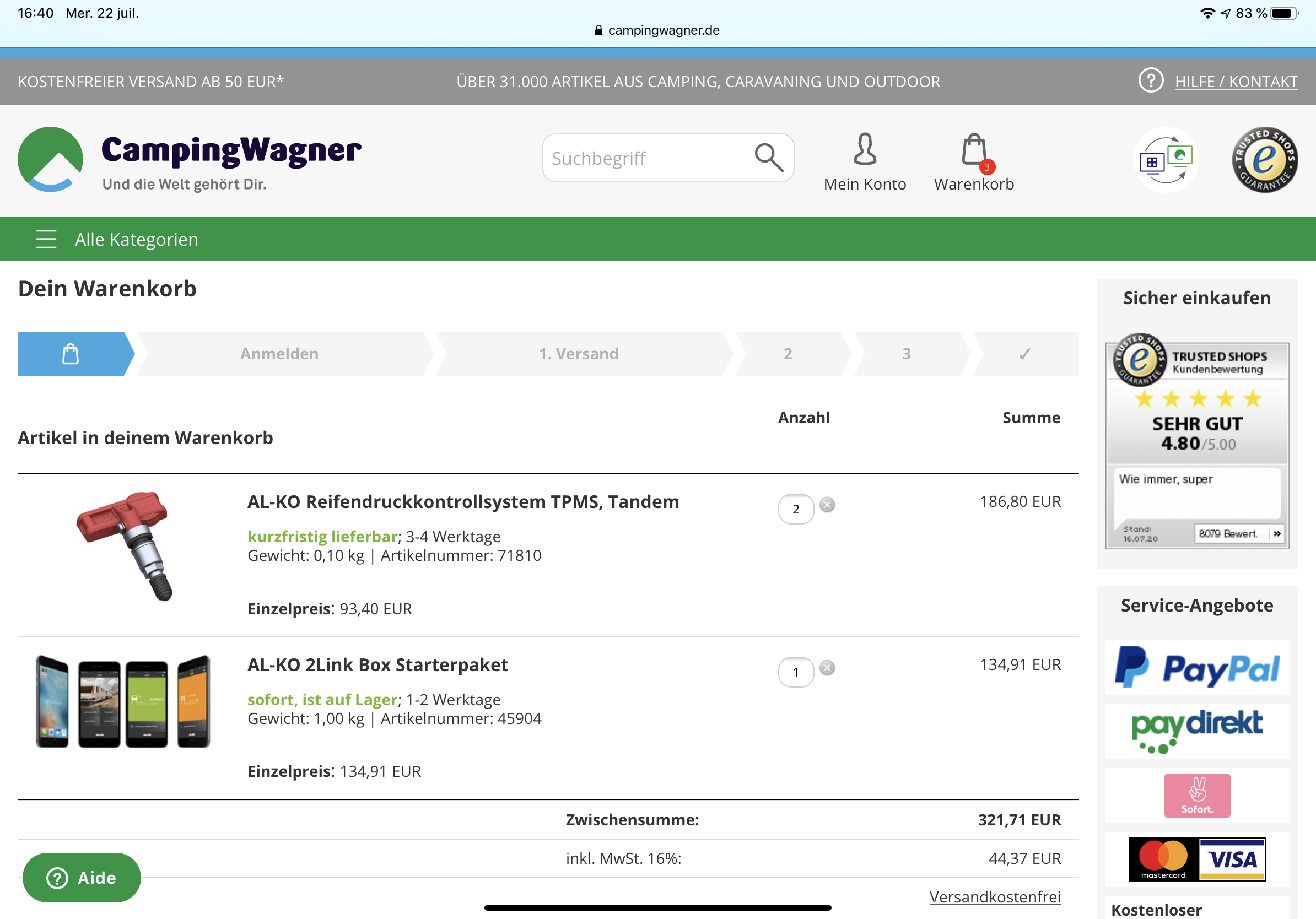

Message par Ales67 » 22 juil. 2020 16:20
Oui c’est à craindre :)
Je viens de voir ceci chez Alko et c’est la solution:
https://www.alko-tech.com/fr/systeme-de ... s-caravane
Sur le site allemand Camping Wagner ils ont le système Alko TPMS:
2 valves et le transmetteur et l’application téléphone
Alain

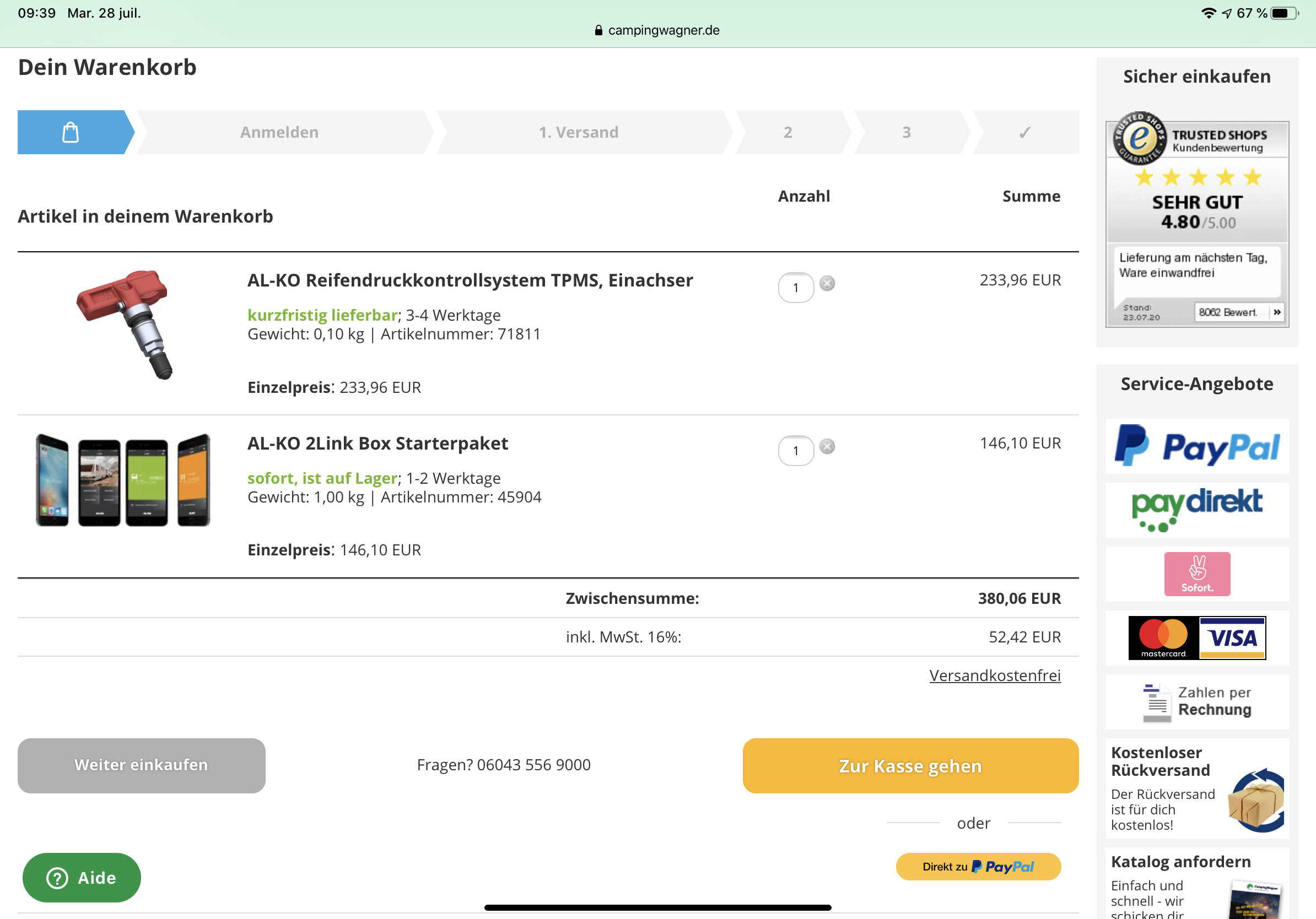

Message par Ales67 » 28 juil. 2020 09:42
Petite rectification, avec toutes mes excuses :)
J’avais pris des valves pour une deux essieux!
En fait c’est le prix de la valve pour une simple essieu et 2 roues Avec le boîtier 2link Box et l’application smartphone.
C’est assez cher, mais la sécurité n’a pas de prix....... :) du moins c’est ce qu’on dit :)
Pour une caravane 1 essieu 2 roues
Alain
