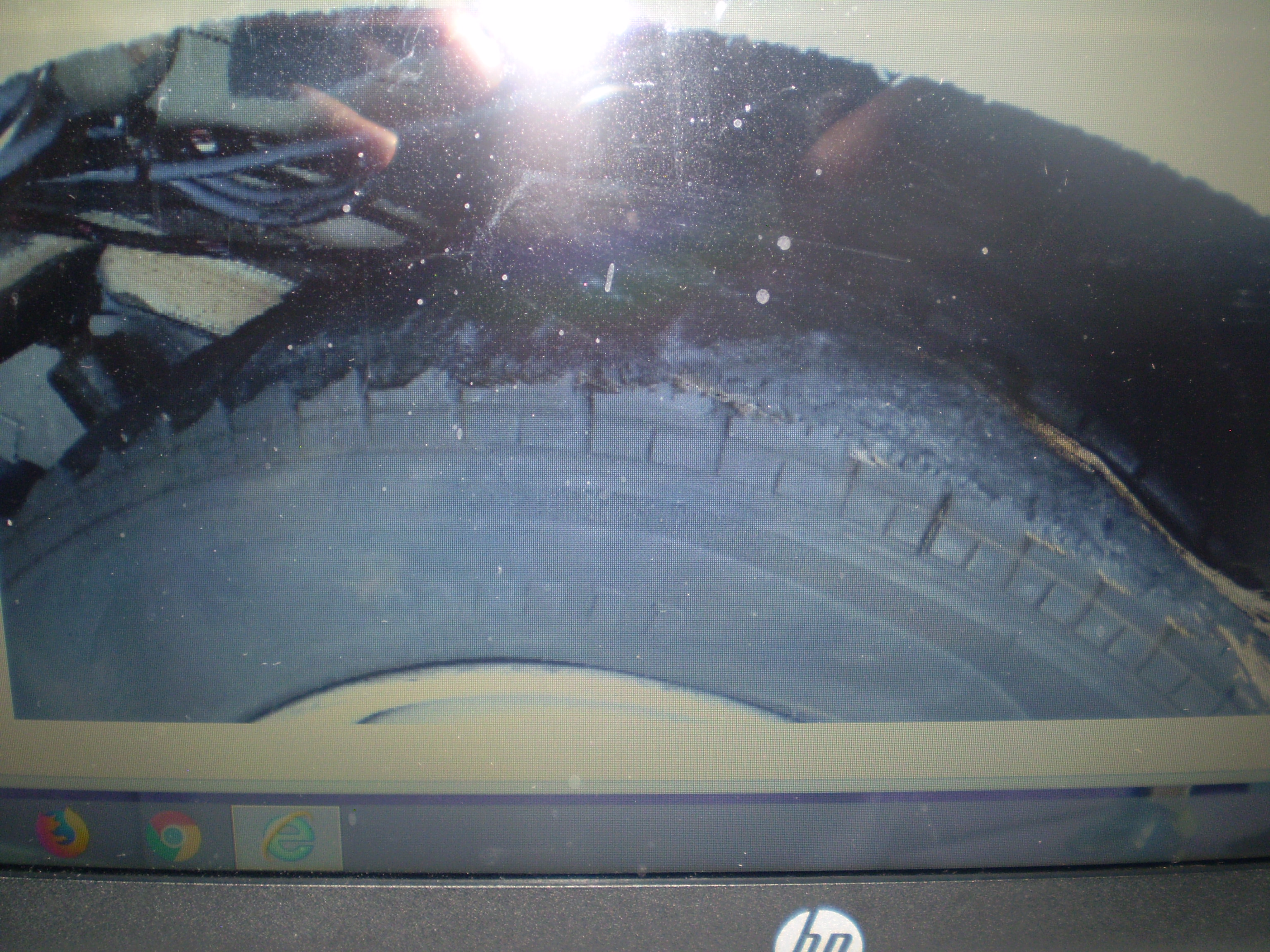

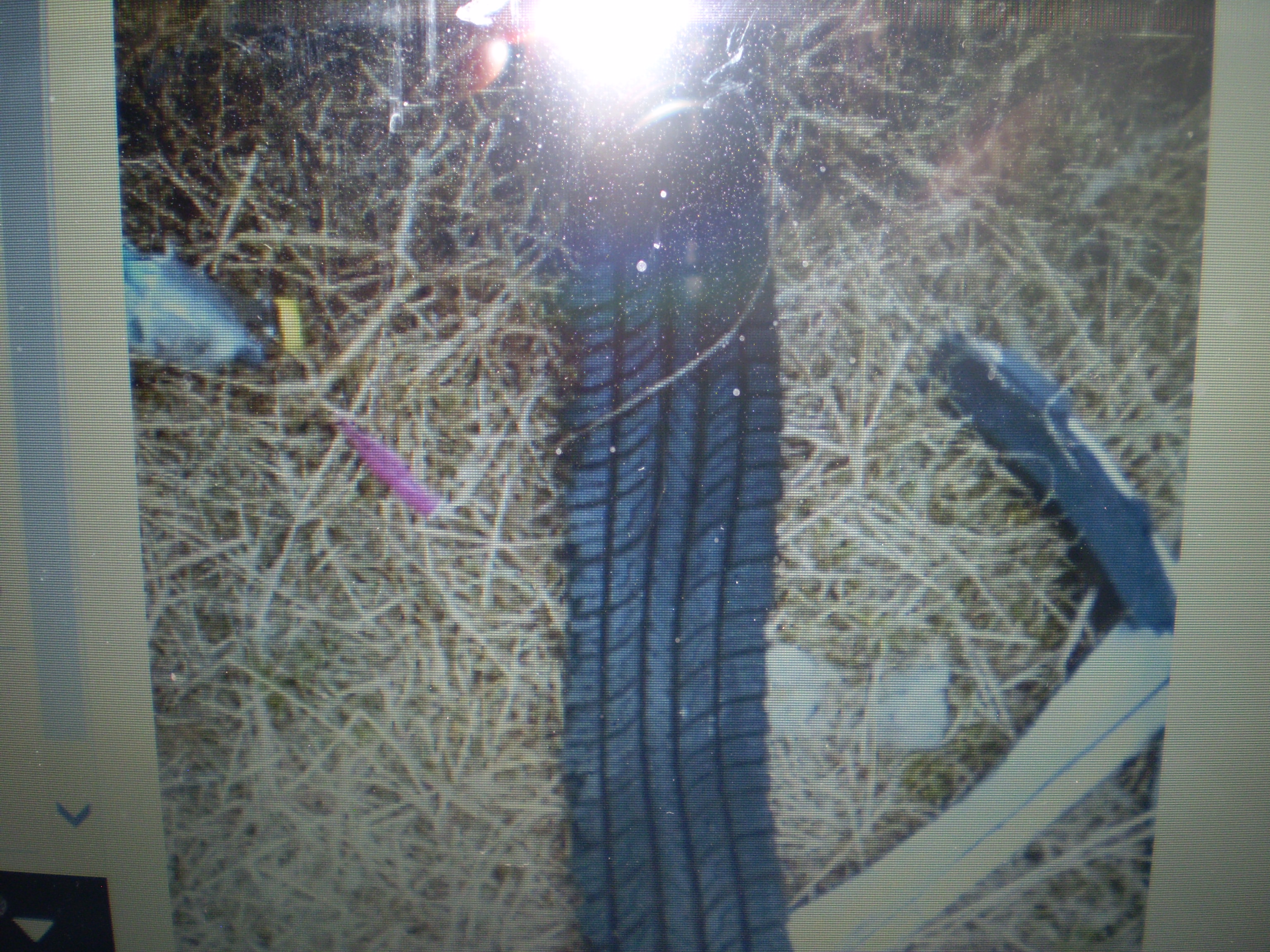

Re: QUELLE MARQUE DE PNEUS AVEZ VOUS
A part pendant nos séjours la caravane n'a jamais les roues posées au sol
Sauf quand elle était stockée sous son hangar etje vérifie toujours la pression avant chaque départ
et la chaleur des roues pendant le trajet et voila le résultat bande de roulement décollée
et cabinet de toilettes complétement détruit !
Et croyez moi après plus de 40 ans de caravaning ,je peux vous dire que ça fout les boules
Bon ! les nouveaux 195/70/ R14 sont des Kargomax en indice 100/102 pour ma caravane qui fait 1150 kg
je crois que ça va le faire quand même !
