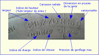

Toutes les infos sur la date de fabrication, les indices de charges et de gonflage ici :
http://pl65.pagesperso-orange.fr/dossie ... _pneus.htm
Si ton gonflage est indiqué en PSI, tu as un convertisseur ici :
http://www.cactus2000.de/fr/unit/masspre.shtml
Et d'autres infos sur les pneus :
pneus PSI.png (13.79 Kio) Consulté 8493 fois

C'est le tableau de conversion pour la pression du pneu ===3 indique en PSI sur le
flanc de chaque pneus. ===3

:mrgreen: bin c'est plutôt souvent en PSI sur les flancs que l'on doit convertir en BAR pour le gonflage ! :lol:
on se demande pourquoi d'ailleurs ! :lol:
Mais le pneu est presque incompréhensible pour le commun des mortels ,avec
sa dimension en Pouces
sa largeur en millimétres
sa hauteur en % de la largeur
et sa pression en PSI ,LBS ou en Bar !
===7 ---------------- ===8 ---------------- :mrgreen: :arrow: :arrow: ===2 :arrow: ===1 ---- ===3
