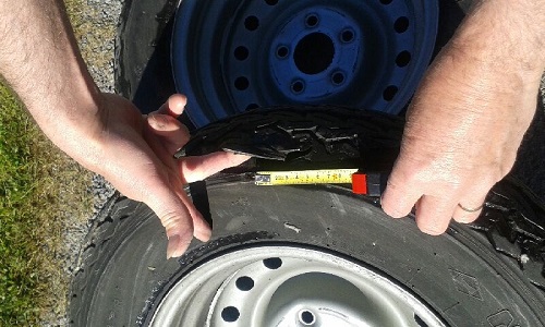

o que oui c est la galère cet année c est mon beau père qui a éclaté sur nationnal il a reussie a se garé et a ne pas gener la circulation et a appeler un amis collègue qui n étai pas très loin de la il la aidé a enlever la roue avec un gros crics . Mais le problème c est que l explosion du pneu a détruit tous le passage de roue , a fait pivoter le mover et crevé un coffre prés de la roue coté route du coup il a semé un peu de matériel sur la route . Il n a toujours pas retrouvé le fer a repassé de ma bel mère!!! il a put repartir après avoir remonter la roue de secours mais résultat 2000 euro de réparation cher le concessionnaire aux retour :cry: :cry: .Arrivé a son lieu de villégiature il a inspecté l autre pneu et il avait une ouverture de 4cm sur la gomme. ===7
Du coup il a racheter 2 pneu renforcer et les a fait monter. Pour vous faire sourire il est monteur cher michelin comme quoi il n y a pas que les cordonniers qui sont toujours les plus mal chaussés :mrgreen:
Heureusement il était bien assuré et l assurance a prit quasiment tous les frais de réparation. ===2
Comme quoi il faut changer les pneu tous les 5 ans meme si il sont pas abimer pneu =80euro mieux dépenser sa et étre tranquille :|
