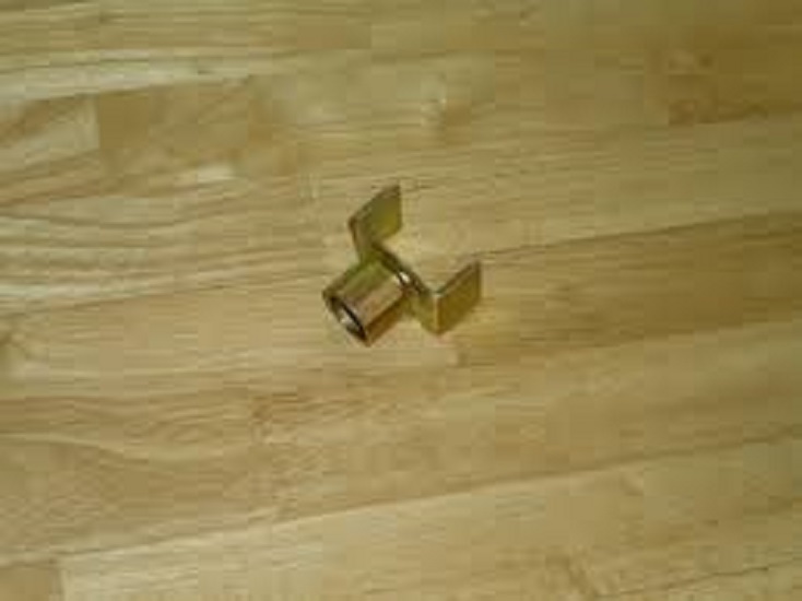

bonjour a tous je recherche cet adaptateur pour mon cric bouteille avez vous des adresse a me donner svp :roll: d avance merci cdl labrador59
Messages : 20245
Re: ADAPTATEUR DE CRIC
Message par Pascal » 28 avr. 2016 20:46
Celui de la photo a été acheté chez un accessoiriste... au pays-bas
Normalement, donc faut voir avec son concessionnaire s'il a cela en stock..

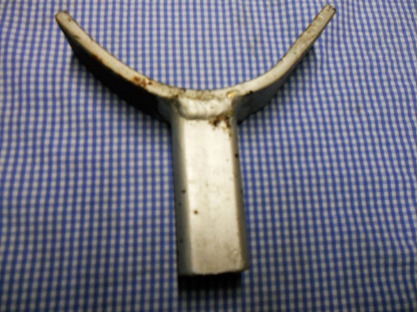

Fabrication maison..coiffe le tube de suspension, en dessous..
Tube de 28 m/m longueur 60 m/m
fer plat, 160 m/m par 28 m/m
Le tout récupéré sur un vieux clic clac..

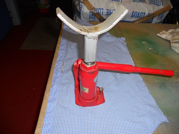

second essai..seconde photo..poids 600x450..
1129 supplément au cric 2 t.jpg (179.81 Kio) Consulté 4870 fois
