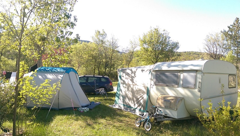

Allez zou, il me faut de belles chausses pour ce week-end !
Je vous posterais les photos de la belle !
La belle sur un cric !
Et en vacances la semaine dernière...
RAS tout roule !
