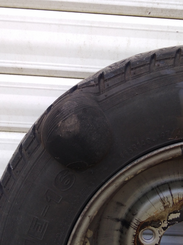

bonjour à tous
Hier , comme tous les ans je mets la cara sur des chandelles.
Je démonte les roues pour les entreposer à plat.
Et surprise , la roue gauche (coté caisse)a une belle hernie.(photos)
J'ai surement évité un éclatement sur la route.
Pour info les pneus sont des 165R14C. 97/95N. Light Truck. 65PSI.
Je n'ai pas trouvé de date limite , mais ils sont d'origine sur ma LA MANCELLE de 2009.
Avec environ 50 000Kms.
Conclusion : Faite attention à vos pneus avant le départ et bonne route.
amitiés
TELIO

assez impressionnant ! Tu as eu de la chance .
Depuis mon éclatement , je remplace systématiquement mes pneus tous le 5 ans , indépendamment de l'usure .
La structure du pneu vieillit sans que l'on s'en rende compte ...
Alors économiser quelques euros pour risquer un éclatement des dégâts ou pire.
Mieux vaut prévenir que guérir !

même constat sur un camping car, des fissures à la jonction du flan et de la jante qui aurait entraîné un éclatement.
Au pire, l'accident, au moyen une caisse de caravane qui s'éclate et au mieux (ce qui m'est arrivé la fois où cela m'est arrivé) un grand boum, une caravane qui se lève légèrement du côté pneu qui éclate et bing, retombe sur la jante. J'ai apprécié les stabilisateurs Tunessi de l'époque
Nos pneus de caravane sont soumis à de fortes charges, ils restent souvent sur la même position entraînant des plats ...
tous les 5 ans aussi quelques soit l'état d'usure des crans. La gomme est une matière "vivante" avec le temps .... et ce ne sont pas eux les plus chers face à ceux du tracteur ....

tout les 5 ans je change aussi

mais il n'y a surement pas de date limite car ça n'existe pas sur des pneus !
par contre Il y a obligatoirement et certainement une date de fabrication
Je dis 10 ans car sur une caravane sortie des chaines en 2009 ,il est même possible que les pneus soit de 2008 !

Oui mais le vieillissement n'explique pas tout!!!!
Probablement une rencontre avec un trotoir ou gros nid de poule...impressionant!!!!

j' ai déjà vu des boursouflures mais là
jamais
la tresse a bien craquée , peut-être du nylon au lieu de l' acier

Oh la vache
tu l'as échappé belle !!!!
Comme dit un peu plus haut, on m'a toujours conseillé de changer les pneus tous les 5 ans et ça rejoint les conseils lu ici ou là...
"Le test des 5 ans… avant qu'il ne soit trop tard !
Après 5 ans d'utilisation ou plus, les pneus doivent être examinés par un professionnel au moins une fois par an. S'il est nécessaire de les changer, suivez les recommandations du constructeur automobile concernant le remplacement des équipements d’origine. Par précaution, tout pneu non remplacé au bout de 10 ans d'âge doit l'être, même si son état général semble bon et qu'il n'a pas atteint la limite d'usure. (Pour connaître la date de fabrication d'un pneu, consultez la rubrique "Comment lire un pneu")."
Source : https://www.michelin.fr/pneus/decouvrir ... -ses-pneus

Merci de vos soutiens
Malgré l'attention que je porte au matériel , je ne pensai pas prendre autant de risque avec
les pneus qui semblaient en très bon état.
Reste à les changer pour partir tranquille.
Sans vouloir faire de pub , y a t-il une marque + spécialisée dans ce type de pneu.?
tu as énormément de chance,
sur la notice de ma Hobby il est mentionné :
Sic:
"Recommandation du fabricant de pneus:
-changer les pneus au bout de 6 ans indépendamment de la profondeur des dessins de la bande de roulement"
j' ai trouvé la parade: il faut les changer indépendamment des sculptures de la bande, ben maintenant je roule avec des pneus lisses, plus de problème
