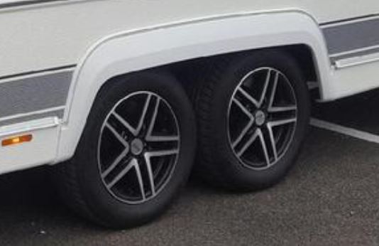

alors voila, dans une pure folie d'harmonie visuelle avec notre Classe V, je cogite pour remplacer les jantes tôles (sur notre Sterckeman 496, jante tôle MEFRO en tôle 14", 5x112, diam. 66,5mm) par des jantes alu aperçues sur une Fendt (au catalogue 2018/2019), gamme Diamant ou Brillant
Elles existent en 14" et 15"...
Mais ou trouver des infos sur les dimensions des entraxes, du moyeu, et peut-être même qui la fabrique, qui l'utilise à part Fendt, etc ?

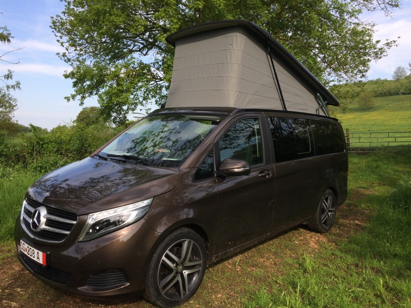

A voir les mêmes jantes on peut penser que Fendt et Mercedes ont le même fournisseur.
Dans ce cas, c'est facile de se renseigner auprès de Mercedes
Alain
Oui, c'est ce que je pensais....
Mais Fendt utilise des Tomason (TR12-6015 pour les 6x15 et30 et TR12-6014 pour les 6x14 et30)
Alors que Mercedes, ce sont des 19" fabriquées par Borbet ...
Y a quelques différences minimes dans le dessin, mais ça va être chaud de mettre les 19" Mercedes sur la caravane :twisted:

Bonsoir , il y a des sites de jantes qui font des répliques de chez Mercedes en différents diamètres par contre attention au poids admissible par la jante !

Pourquoi ?
j'ai pu trouver que les jantes sur Fendt sont aussi en 5x112, moyeu 67mm … donc idem Trigano

contrôle bien le déport. et le poids qu' elle peut supporter. toi, tu n' as que 2 roues
Devrait pas y avoir de soucis je pense : déport de 30mm sur les 2, pour la charge, avec une petite caravane de 1050kg de PTAC…
La moindre jante alu a au moins 600kg de charge, donc ça irait… (et d'après les sites consultés, les TR12-6015 supportent 1000kg et les TR12-6014 supportent 900 ou 950kg)
