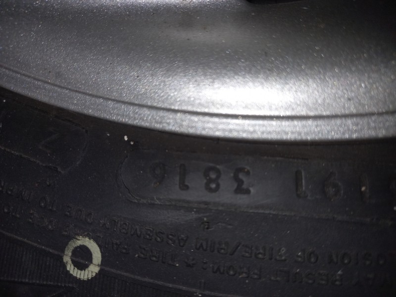

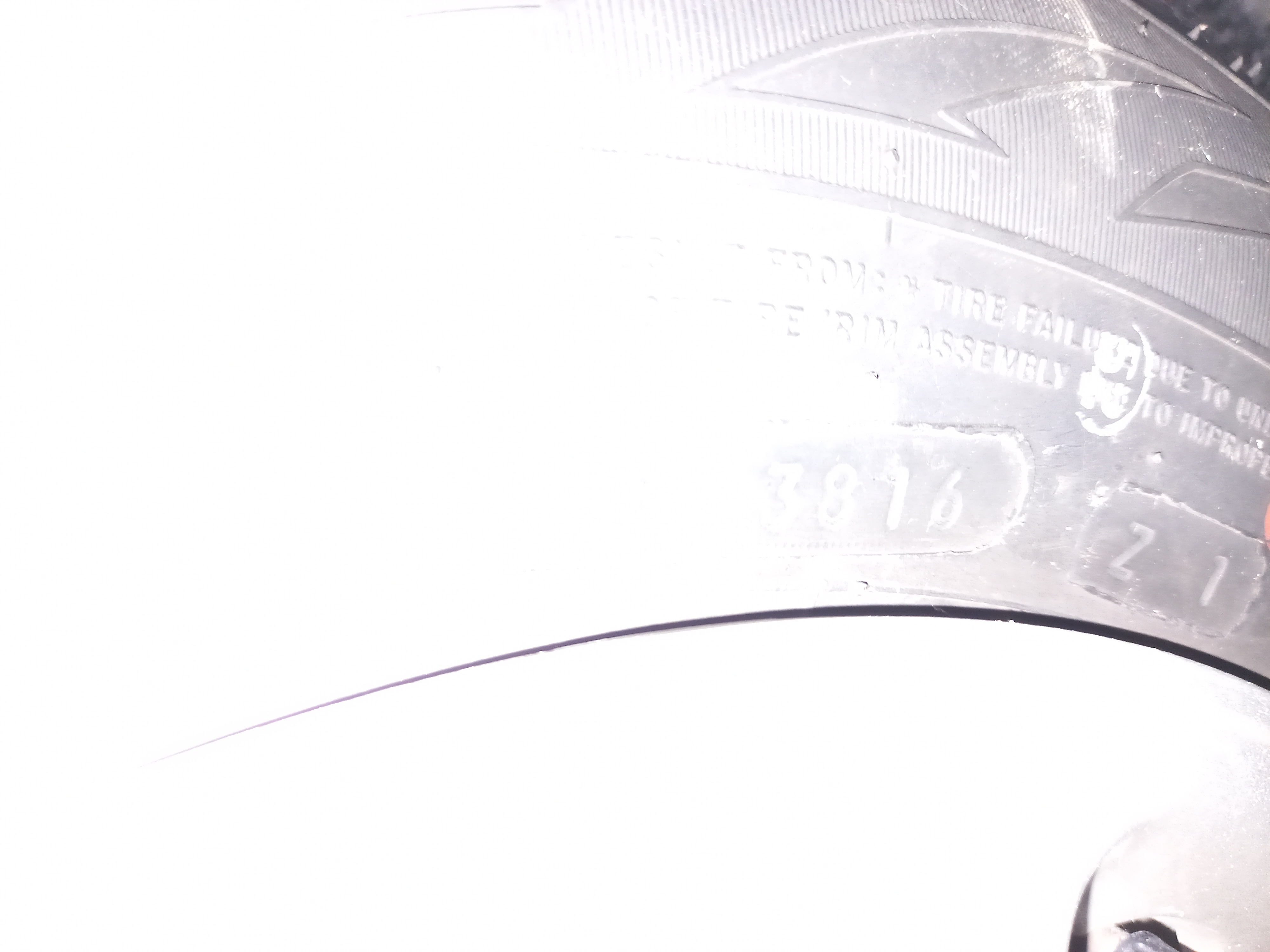

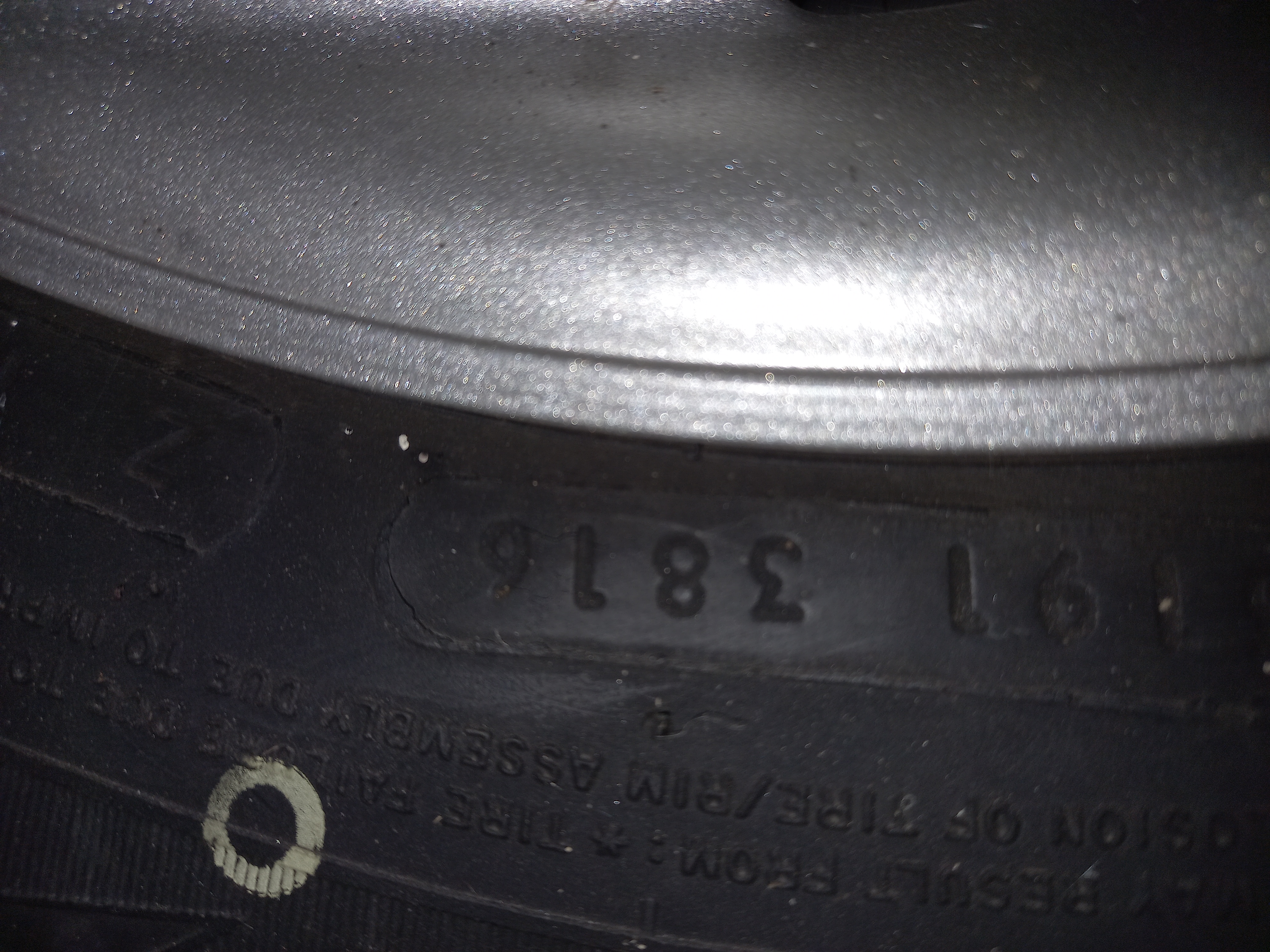

J ai changé ma caravane axxor pour une sterkman 455 équipée de pneu nankang
Je ne sais pas comment trouver la date de fabrication de ces pneus
Pouvez-vous m'aider
Je vous joint une photo du flanc du pneu
Désolé pour la qualité des photos mais la caravane est en hivernage

Bonjour ,
Ils sont semaine 38 de 2016 .... temps de les changer pour circuler en toute sécurité .
