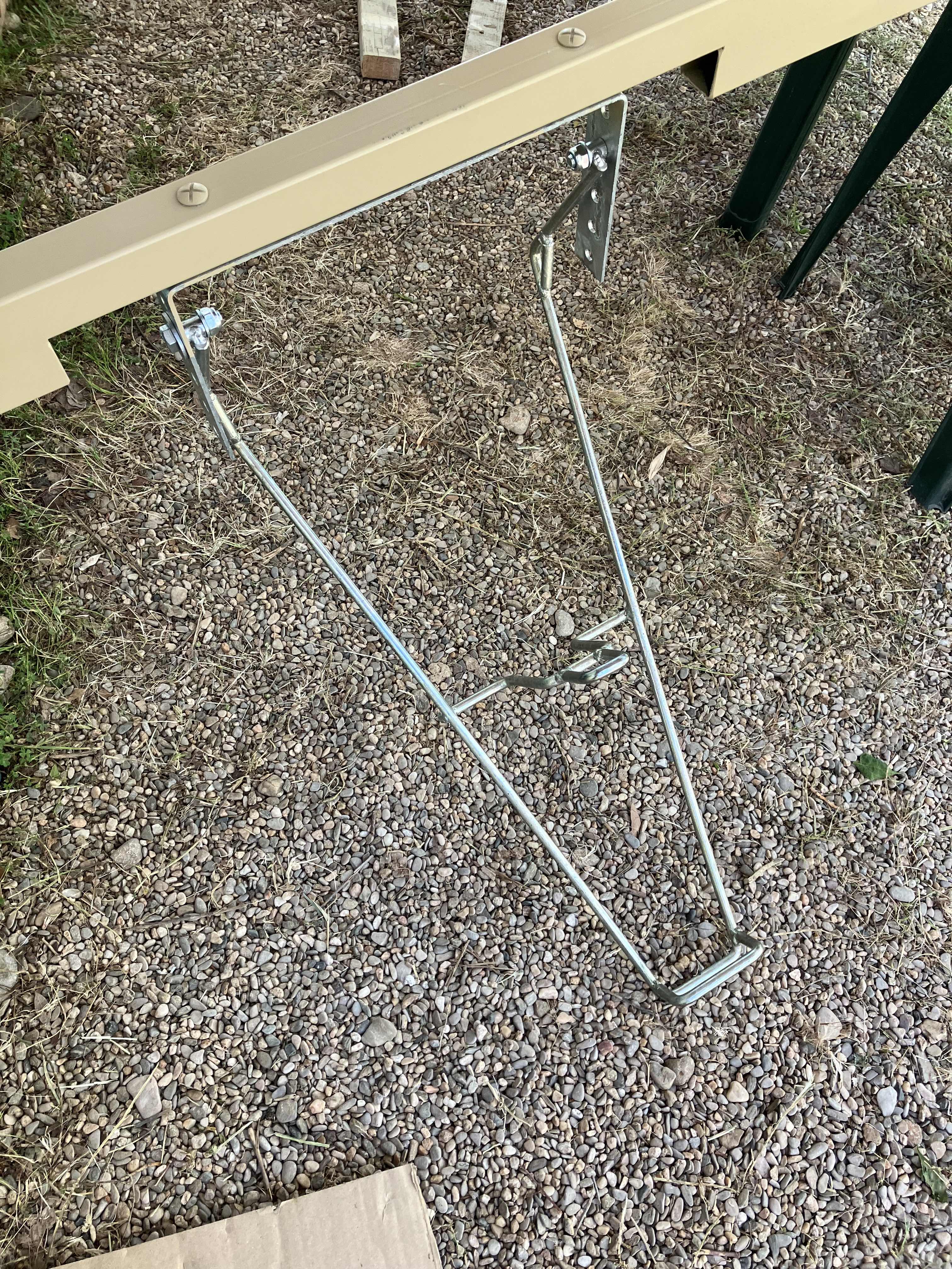

Aujourd’hui retour sur le montage ces derniers jours d'un support de roue de secours dit 'universel' sous un chassis LAM03.
vous l'aurez compris, le mot universel est a prendre au second degré.
Après avoir pris des cotes approximatives, je commande un support universel qui semble avoir les dimensions susceptibles de convenir aux trous disponibles sur le chassis....
Et coup de bol, ou clairvoyance des fournisseurs du chassis et bien cela colle !

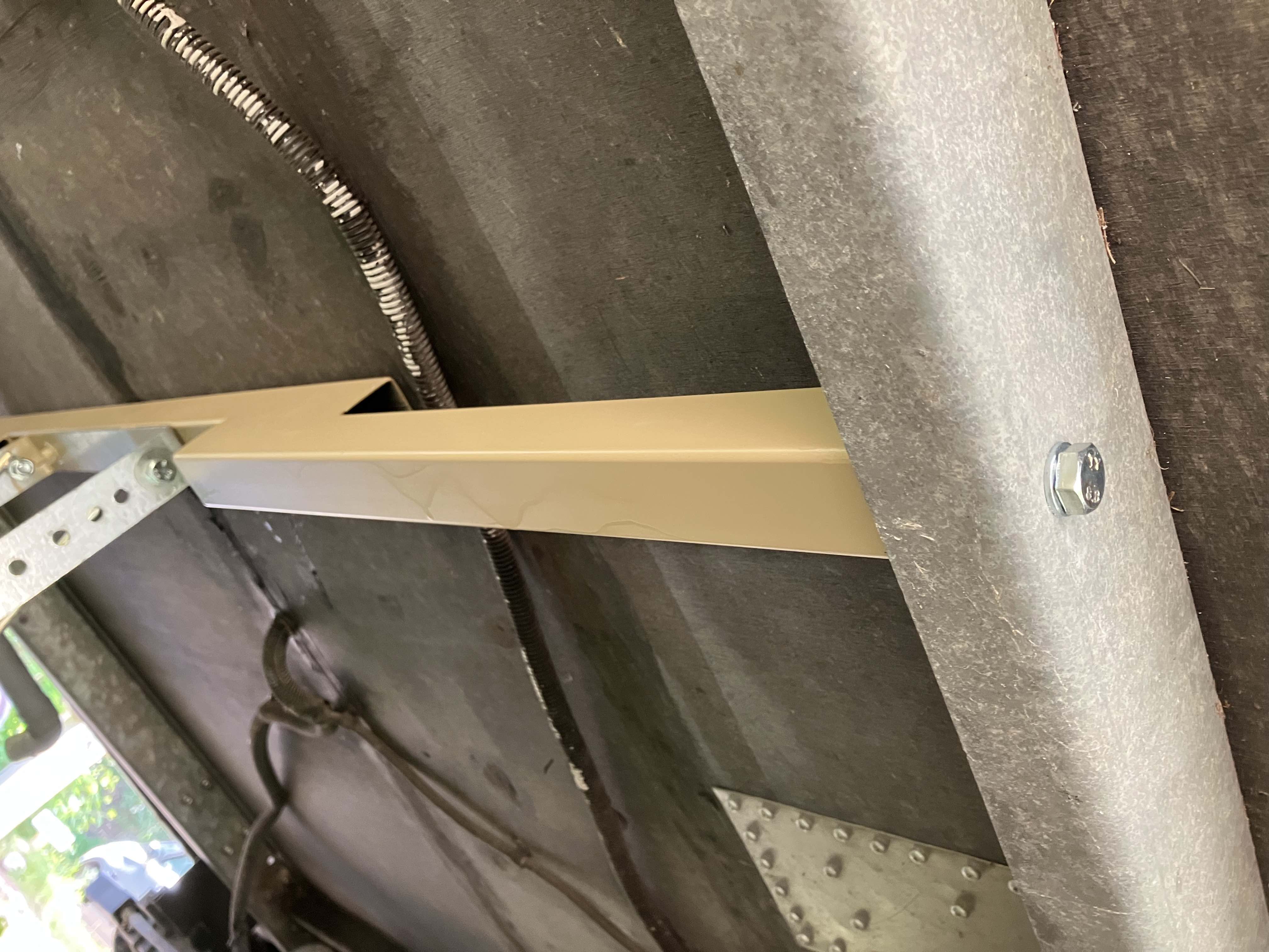

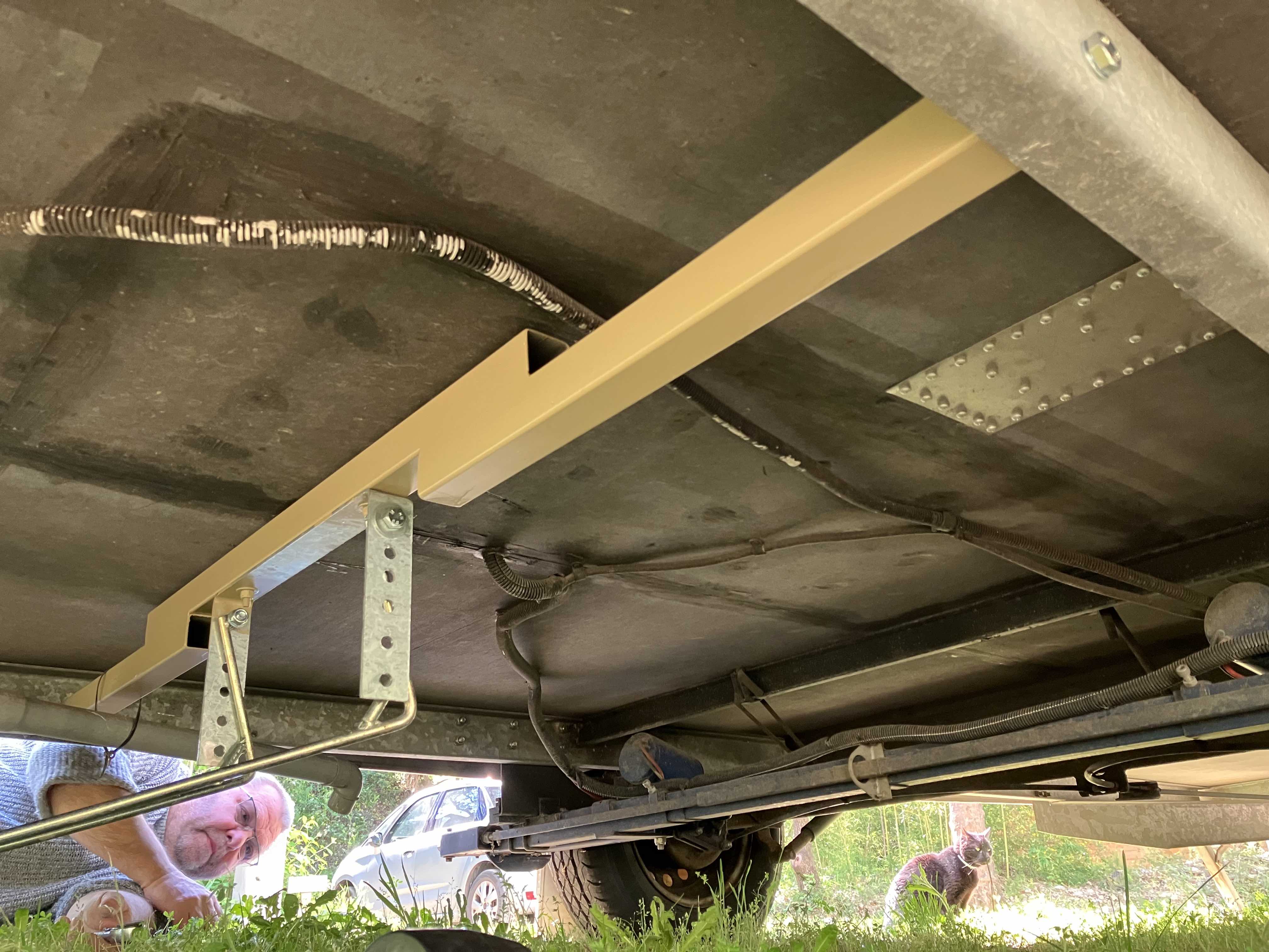

mais, il n'y a pas de traverse sous le chassis pour ce support.
Alors reprise de cotes une fois le support positionné en bonne place.
et un ferronnier me fait cela aux petits oignons, et un coup d'anti-rouille plus tard commence la mise en place.
Au millimètre près, cette traverse prend sa place, et de par sa forme renforce également le plancher devant la cuisine, lieu privilégié de passage dans une caravane.

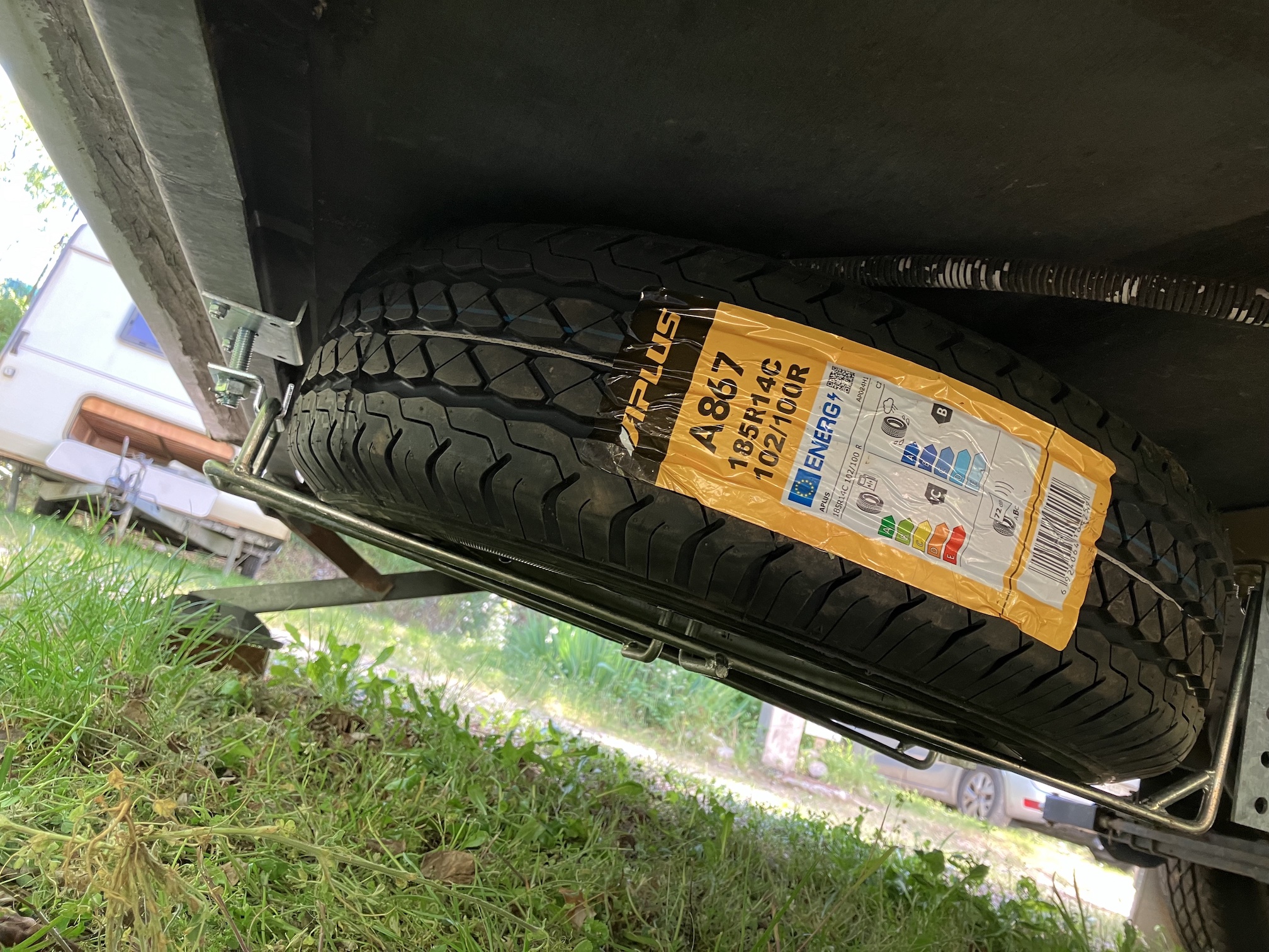

Finalement, la roue est en place. mais je ferai attention a ne pas crever et etre obligé de la sortir sur une route sinueuse de nuit avec un temps de chien... ce serait pas de chance alors que ma caravane fait annuellement une quinzaine de kilomètres par an.

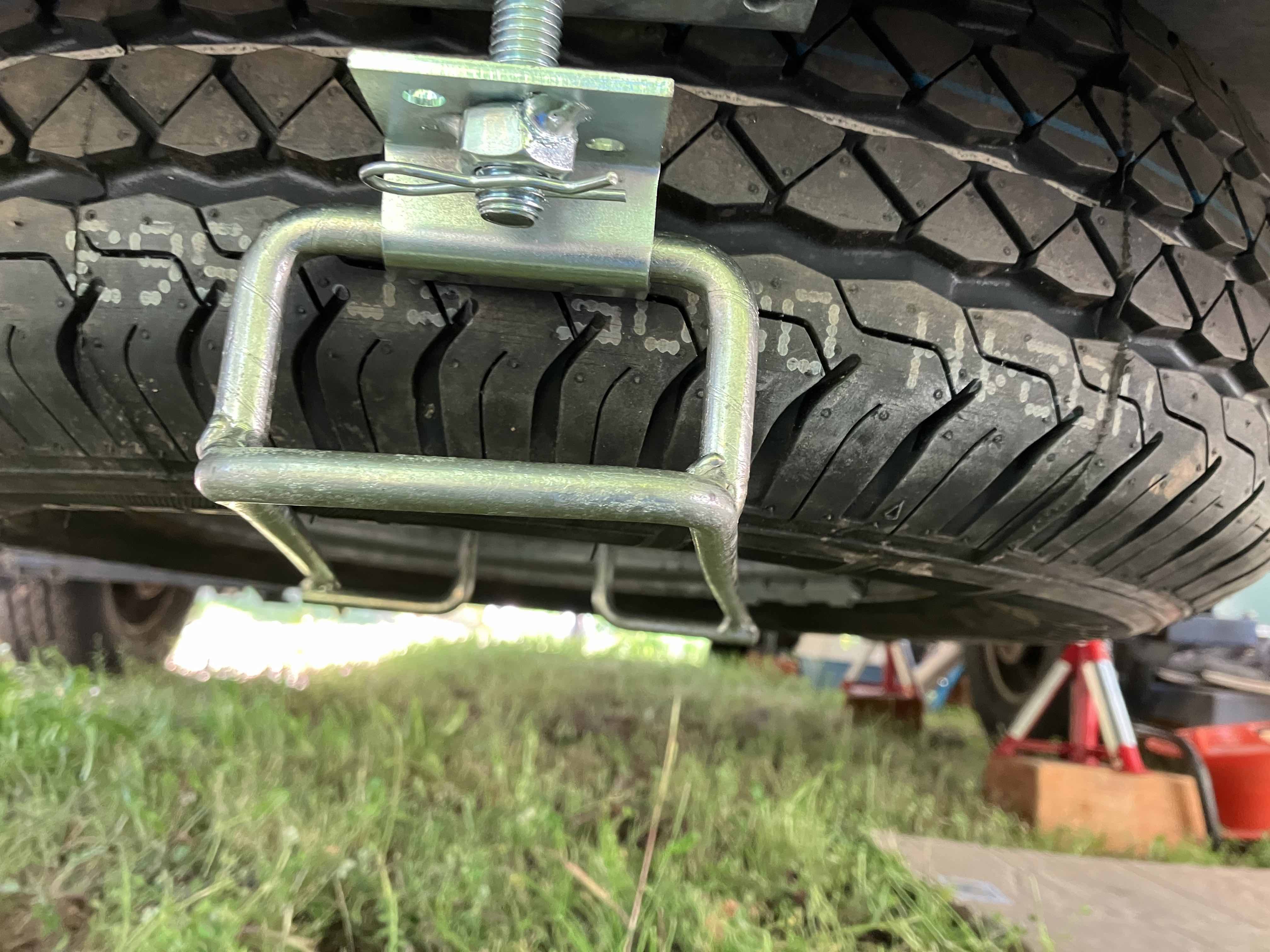

Un détail : peut-être raccourcir un p'tit peu les 2 côtés du U inversé central, et lubrifier/graisser la vis arrière ?
D'ailleurs, à quelle distance se trouve-t-elle de l'arrière de la cara ? Elle reste accessible "à peu près" facilement ?

Comme rien ne touche, je vais laisser le U d'origine...
Par contre, vous aller voir que le support arrière a un léger défaut, il ne tiens que sur 2 écrous et non 4, il n'y a pas la place en largeur sur le longeron arrière.
Mais le poids est surtout réparti sur le boulon de maintien de la roue.
C'est vrai, un coup pschitttt sur le boulon de maintien serai le bienvenue. comme la caravane est sur son emplacement de vacances jusqu'au mois d'aout ce sera facile.
