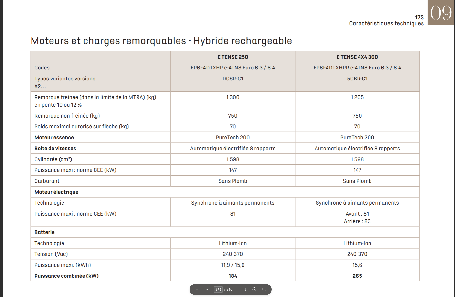

Pour revenir à ma question d'origine, j'ai reçu le manuel de bord de la DS 9 qui donne bien une masse tractable pour la version 250 CV à 1 300 kg.
La carte grise, par contre, après calcul,
CG DS9.png (142.47 Kio) Consulté 1465 fois
donne 1 275 kg.
Je peux donc en conclure qu'il y a un report de charge possible sur le véhicule pour tracter 1 300 kg ? En d'autre termes, sous réserve de respecter la masse totale en charge de l'ensemble, je suis en régle en tractant avec une telle voiture une caravane de 1 300 kg ?

Pour tracter une caravane de 1300 kg,
Oui, en diminuant sur le chargement.

147 kw = 200 cv et non 250 cv. :roll:

200cv ce devrait être une hybride d'un moteur thermique de 1.6l et de 110cv
Ça devrait le faire ...avec 1300kg sur papier
En réalité sur pesée ? ...1500 kg à la louche :mrgreen:

200 ch pour le thermique,
110 ch pour l'électrique
250 ch puissance cumulé électrique et thermique

Je regrette les gars mais vous avez tous les deux tout faux .
Demain est la rentrée scolaire :mrgreen:
200 cv est une puissance ’’ cumulée ’’ dont 110 cv thermique
Le reste est électrique .
