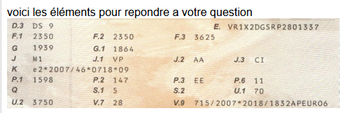

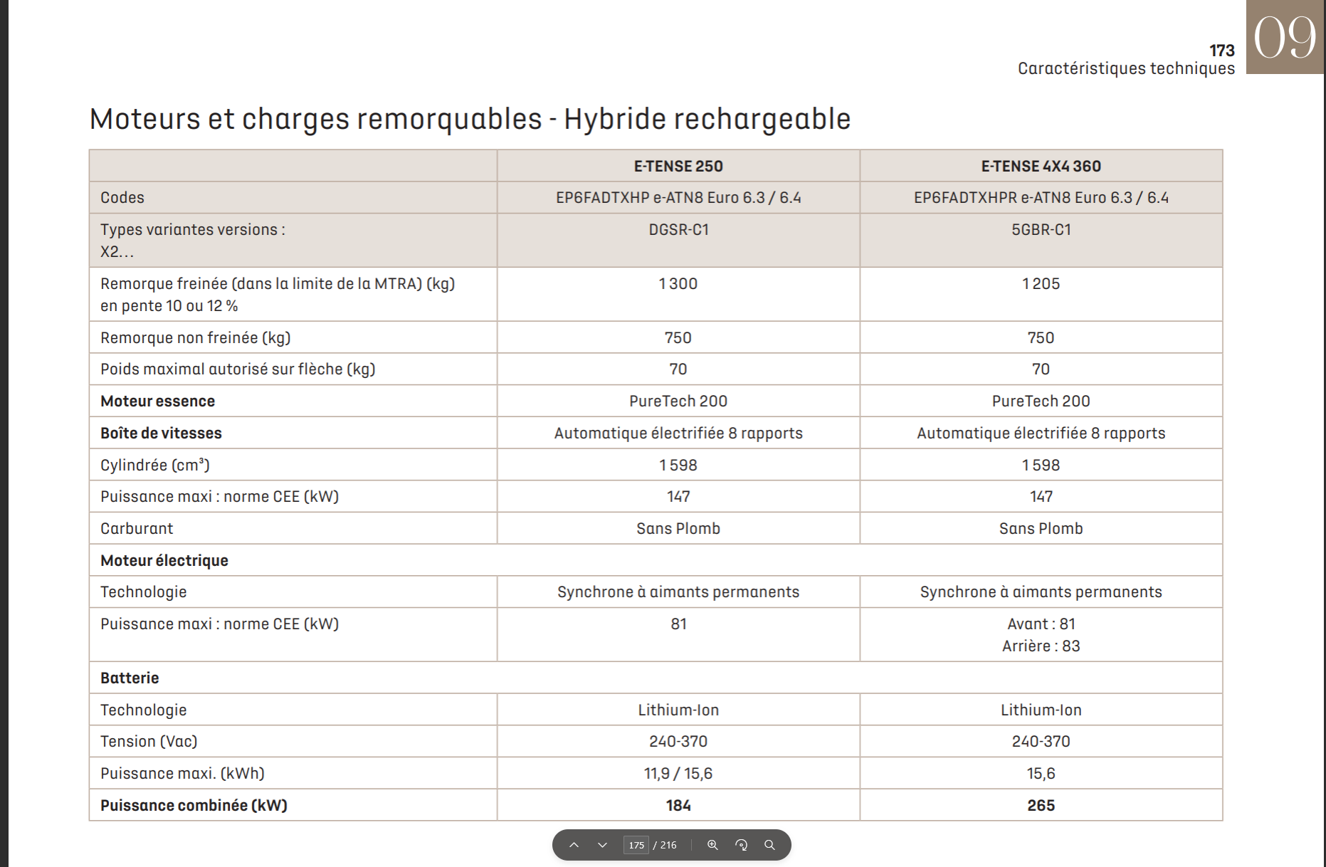

Pour revenir à ma question d'origine, j'ai reçu le manuel de bord de la DS 9 qui donne bien une masse tractable pour la version 250 CV à 1 300 kg.
La carte grise, par contre, après calcul,
CG DS9.png (142.47 Kio) Consulté 398 fois
donne 1 275 kg.
Je peux donc en conclure qu'il y a un report de charge possible sur le véhicule pour tracter 1 300 kg ? En d'autre termes, sous réserve de respecter la masse totale en charge de l'ensemble, je suis en régle en tractant avec une telle voiture une caravane de 1 300 kg ?

Message par freteurr » 30 août 2026 17:51
Pour tracter une caravane de 1300 kg,
Oui, en diminuant sur le chargement.
