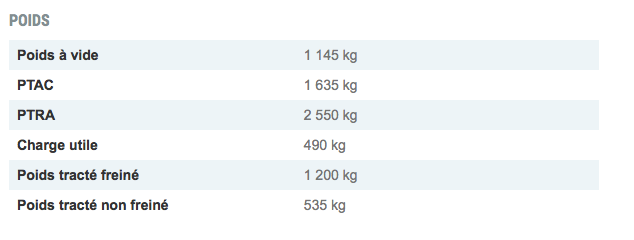

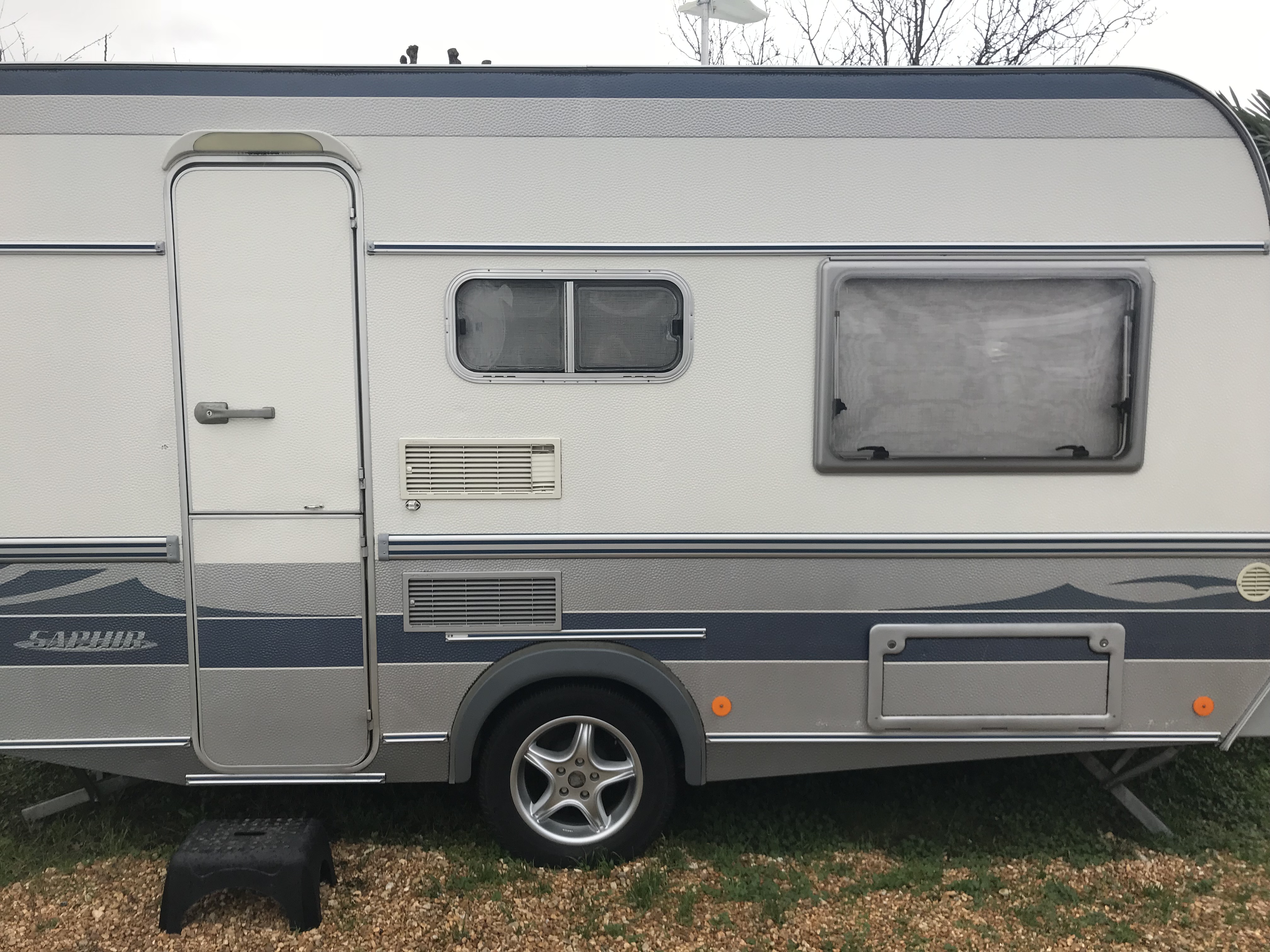

Merci a tous pour vos réponses, bien sur je ne compte pas doubler ou quoi que ce soit, juste rouler tranquille sur l'autoroute (l'A7 principalement pour faire environ 600KM aller 600KM retour), ma Clio a 82 000KM au compteur et je ne chargerai pas le camping au max (jusqu'a 900KG soit 100KG de poids utile) voici les caractéristiques de ma Clio 3:
Ma caravane

Message par maxence » 11 janv. 2018 09:54
Bonjour, :D
si c'est les bon poids (à confirmer en regardant ta carte grise),
tu peux tracter 2550-1635 = 915kg sans report de charge
et comme indiqué 1200kg en retirant 285kg de la charge utile de la clio.

Message par Papy80 » 11 janv. 2018 10:13
Exactement Poids Tractable sans report de charge =PTRA moins PTAC donc 915 kg ===8
je te renouvelle mon conseil pour la Clio III :<<oublies le report de charge >>
et je t'en donne un autre : << péses bien ta caravane pour savoir si c'est ses poids REELS >>
car maintenant que tu as mis la Photo il me semble que ça fait un beau bébé a tracter pour une Clio
et j'espére que les poids que tu as sur ta carte grise pour cette Saphir soient bien les bons en réalité :roll:
