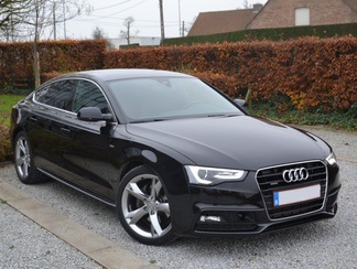

bonjour a tous,
après avoir regardé le type de voiture que vous aviez un peu tous sur ce forum le doute qui trottait en moi commence a me ronger voir me faire peur,
je vais prendre une caravane je pense début septembre,
je viens d'acheter une audi A5 sportback de 2015 en avril dernier,
je craint malgré l'attelage amovible d'origine que ma voiture ne puisse tracter une caravane,
elle fait 1m40 de haut, 138ch, 7cv fiscaux
merci pour ceux qui s'y connaisse de me rassurer, dans le cas contraire allez y mollo pour m'annoncer la mauvaise nouvelle même si ca ne me dérangera pas de changer de voiture si besoin

Deja ca depend de la caravane que vous voulez tracter
Et regarde la carte grise de la voiture pour déterminer le poid maxi de la caravane

D'après le site du constructeur, tu pourrais tracter 1700 kg sans soucis.
Vu l'optimisme des constructeurs, je dirais que tu vas pouvoir tracter 1500kg en toute sécurité.

Il faut d'abord voir la capacité de traction
Donc de sortir le certificat d'immatriculation (ex carte grise), et de prendre F3 et F2.
Puis soustraire le F3 avec F2 (F3 - F2 = poids tractable).
Après voir la somme des PTAC pour la catégorie des permis
permis B, la somme des PTAC inférieur ou égal à 3500 kg
B96, la somme des PTAC entre 3500 et 4250 kg
Permis E, la somme des PTAC supérieur à 4250 kg.

merci a vous tous pour ces reponses,
en faisant le F3-F2 ca me donne
3510kg - 2130kg soit 1380kg

1380 kg, c'est déjà très bien
1370 kg avec le simple permis B. :wink:

mes doutes était du fait que la voiture soit basse et que la caravane prenne tout le vent et qu'elle commence a gigoter derrière,
en plus 138cv je ne trouve pas ca très puissant donc avec une caravane ca doit etre pire

138 ch, c'est déjà une bonne puissance
à une époque, beaucoup de monde tractait avec deux fois moins de puissance et moins de couple.
L'Audi A5, c'est surtout un coupé 4 portes, si je ne ne me trompe pas.
Mais certains ont tracté avec une voiture basse, sans que ça pose problème
