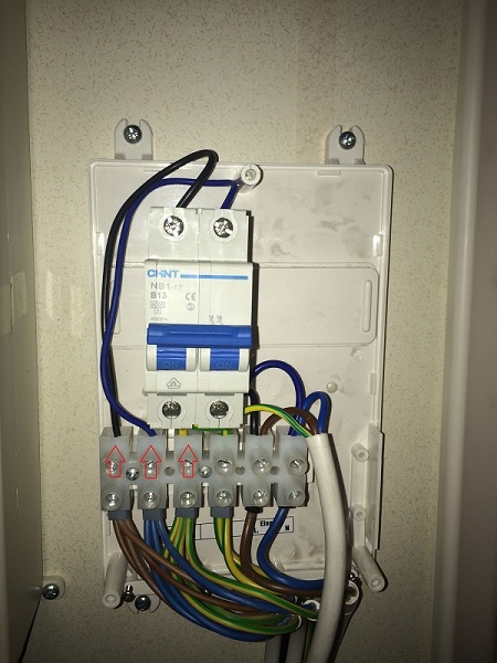

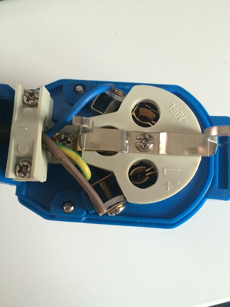

Je suis passer en vitesse pour prendre des photos, ca sera plus parlant :)
Je m'explique pour la mise en veille, si je coupe le courant de la caravane avec la clim en veille, une fois que je remet le courant au camping, elle se remet en veille toute seule
Chez moi c'est juste un plomb qui a sauter et je possède une nouvelle construction de 2006 donc je suppose que j'ai une installation moderne :D
sur la dernière photo, le flèche rouge montre a quel endroit étaient branché les fils de la clim et la 2eme image montre l’intérieur de ma prise et la première l'installation complète. je ne sais pas faire le test en direct avant ce we vu qu'elle est dans un hangar
Merci
installation complete
prise
Disjoncteur

Message par Menhir22 » 24 mai 2016 20:44
ben dit dont, c' est pas terrible ça :evil:
hobby ose faire ça d' origine, s' emmerde pas !
déjà, tu peut viré le sectionneur, mettre un disjoncteur 20 Amp avec différentiel en 30 mA, un disjoncteur en 10 pour la clim et un autre pour les PC, tu y verras plus clair après

OK pour les renseignements: construction de 2006; tu as en principe des DD de 30mA en tête de ligne (de mémoire: obligatoire salle de bain en 1990 et généralisé en 2002).
il a sauté une fois... :(
C'est une fois de trop pour exclure entièrement la responsabilité de la clim par elle mème. :oops:
Par curiosité quelle est la valeur en Ampère du "plomb" qui saute a la maison et as tu autre chose de branché dessus?
Si tu respectes les préconisations Dometic ( il demande de mettre en protection un 5A dans ton cas), il vaut mieux acheter un disjoncteur courbe D et non pas un courbe C communément trouvé en boutique.
Au démarrage, très temporairement, le temps que le moteur se lance, ta clim va demander 8 a 10 fois plus d’ampères.
Si tu restes en disjoncteur classique (c'est a dire courbe C) il te faut les 10A évoqués par Pierre si tu ne veux pas que ç’a saute sans arrêt.
Sinon, comme suggéré, regarde bien tous les points de connections le long de ton fil de la clim a la prise 230V (prises, boitier).
On a vite perdu 30mA dans la nature, par exemple dans une micro coupure de la gaine de ta rallonge posée dans de l'herbe mouillée.
Inspecte minutieusement ton fil sur toute sa longueur.
