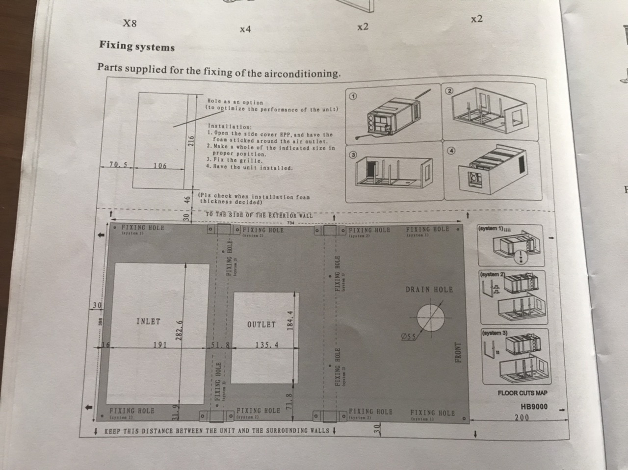

Bonjour, peut-être que ma réponse est un peu tardive ?
Le climatiseur est livré avec un gabarit de pose avec les découpes….
Je voulais mettre une photo mais pas moyen

Le gabarit que tu as envoyer es il celui du vechline ?
Si tu la acheter tu en pense quoi finalement ??
