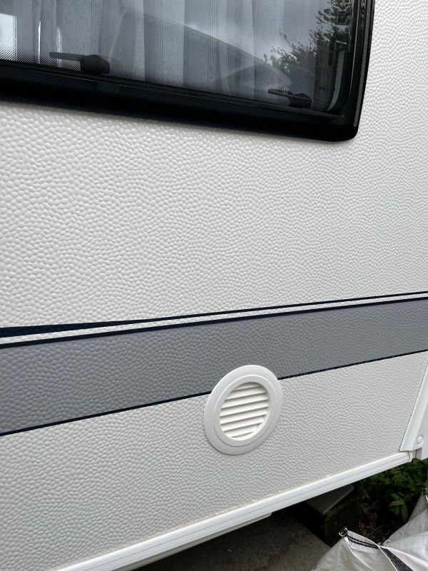

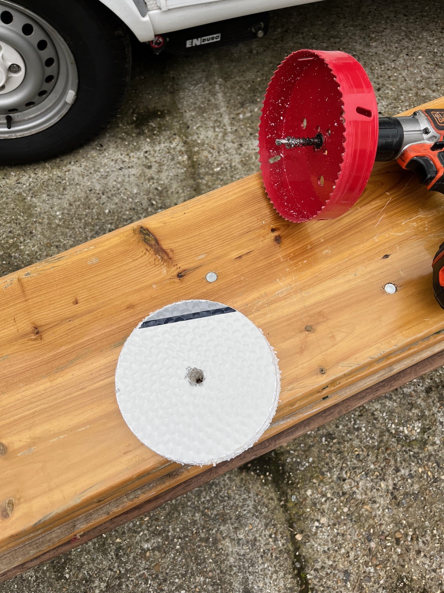

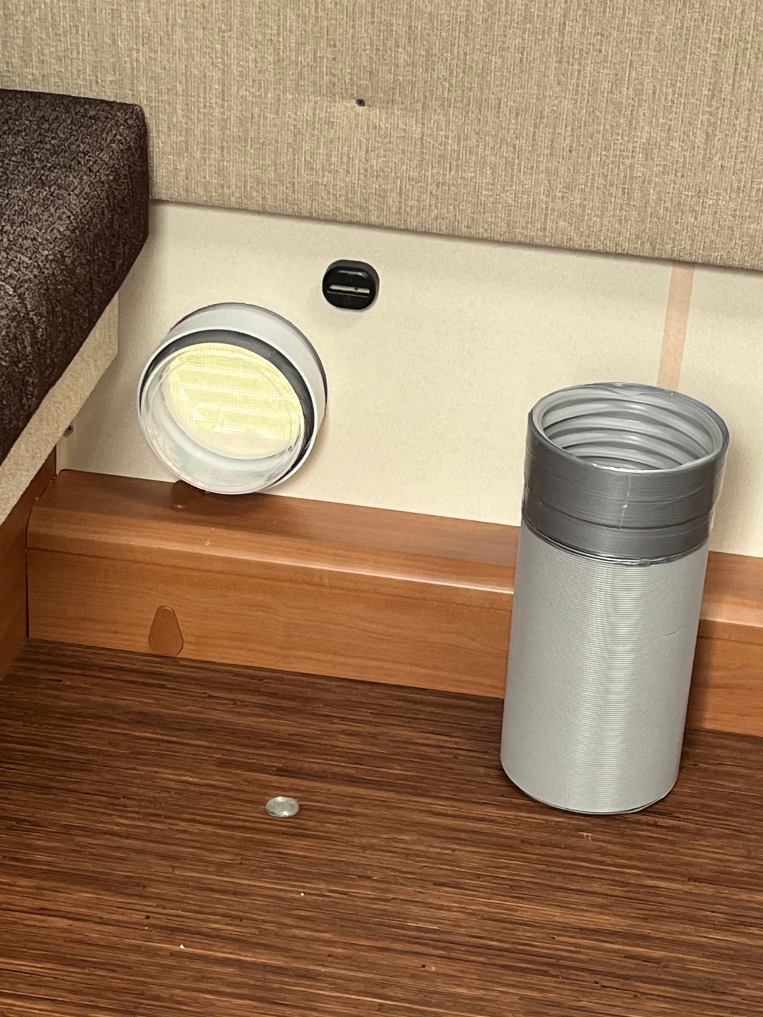

Ne souhaitant pas condamner un lanterneau, j'ai opter pour une climatisation mobile classique de petite dimension.
Elle nous a été très agréable l'été 2023 en Espagne avec les 37 degrés à l'ombre entre 10h et 21h avec toutefois le regret de son emprise dans la salle de bain pour son extraction par le lanterneau entrouvert.
J'ai depuis optimisé pour moins de 30 euros (scie cloche et bouche de 150mm) le système de manière à avoir une extraction la plus courte possible et le rendu désormais, c'est le jour et la nuit
Pour l'astuce, le couvercle transparent que vous apercevez est un fond de boite de bonbons "Harimoche" qui empêche l'entrée d'air et qui amène de la lumière
