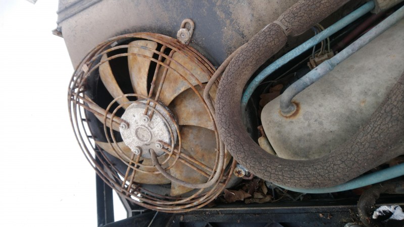

En parallèle de beaucoup de modifications sur la caravane je me suis attaqué à remettre en route la clim de toit.
Celle ci me semblait étrange, pas de logo, le capot en sale état.
Le diffuseur intérieur à deux soucis, l unité de contrôle à l écran lcd en partie hs et un volet d orientation d air légèrement cassé.
Les photos font peur ===7
J ai poncé le capot, celui était peint à l arrache avec une bonne couche de peinture, maintenant propre il est resiné au endroit abîmée, j y metterai une peinture gel coat et les logos d origines
Le but étant d essayer de re mettre au propre le tout, si cela n est pas suffisant pour un bon fonctionnement, le remplacement ou suppression de la clim... À voir
Je suis preneur si certains ont de bonnes connaissances du milieu frigo ou même des pièces de ce modèle
Merci à vous

hormis le capot,
le reste laisse à désiré ===7 le problème est de savoir si elle est chargée en gaz, car si vide, le pressostat interdira la mise en route; hors il n' y a pas de raccord comme sur les voitures que je sache.

Et encore j ai passé 45mins à poncé l ancienne peinture pour en arriver là :twisted:
Tu as ce modèle sur la tienne ?
Effectivement j ai pas vue de raccord pour le rechargement, seul un tuyau pincé soudé,mais est ce possible de recharger comme sa j en doute et pourtant elle se met bien en route mais ont sent à peine le froid.

Message par Menhir22 » 19 févr. 2020 11:30
non,
ce n' est pas le même modèle, c' est un similaire !
donc elle démarre mais fait que peu de froid, c' est comme les voitures, même principe :mrgreen:
la seule solution à mon avis, faut trouver un frigoriste qui pourra la recharger et qui voudra bien le faire...
