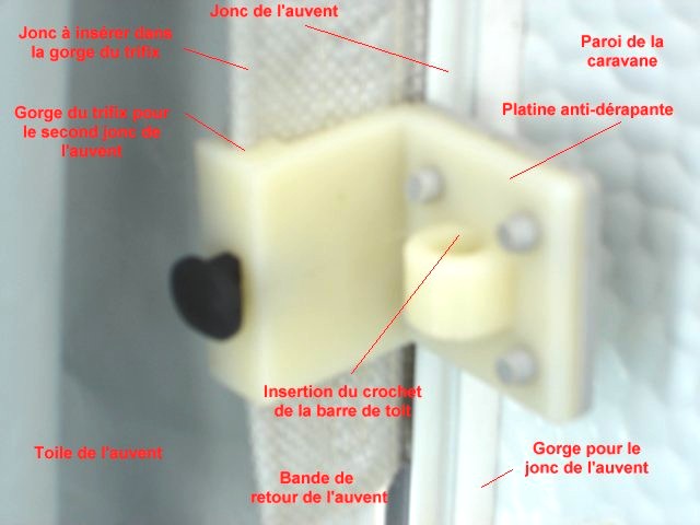

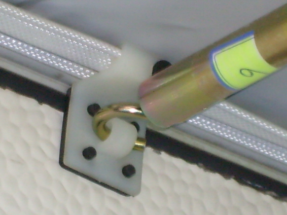

@ Selkof31
Ce clip SHS porte aussi d'autres noms, par exemple Trifix chez Trigano....
Personnellement je le trouve beaucoup plus pratique que les anciennes ventouses, bien sur il faut que l'auvent ait un double jonc et soit donc prévu pour recevoir ces Trifix !
Chez Trigano (je ne connais pas les autres marques !), les lanières servant à la suspension en hauteur sont restées comme du temps des ventouses !
Avantages du système :
- Positionnement précis des mâts, et aussi bien plus simple et plus rapide !
- Pas de risque de "dérapage" du mât sur la paroi.
- Personnellement je laisse mes Trifix en place sur l'auvent d'une année sur l'autre, mais aucune obligation...
Je ne reviendrais pas aux ventouses pour rien au monde...

@serge
Merci pour ces super infos , effectivement ca a l air hyper pratique ce système , avec du recul , tu trouves comment le plastique du clip , car par expérience c est souvent de la camelote qui casse assez facilement ... Les tiens résistent au temps / utilisation ?
ou il est préférable d en avoir en avance de rechange , ( parce qu a 8 euro les 3, je peu en prendre un jeu d avance ) maintenant si c est hyper solide ça sert a rien d en avoir d avance ....

Mon auvent à 10 ans (avril 2005) et 11 saisons, plus le hors saison et je n'ai jamais pensé acheter un Trifix d'avance...Selkof31 a écrit :@serge
Pour moi c'est du solide...
