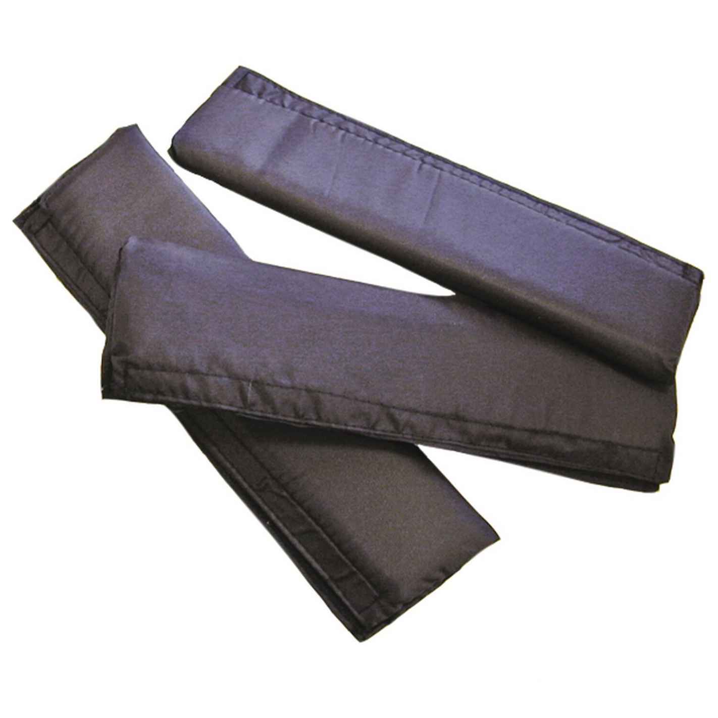

sur la sangle j ai des protections sur les coins et au milieu

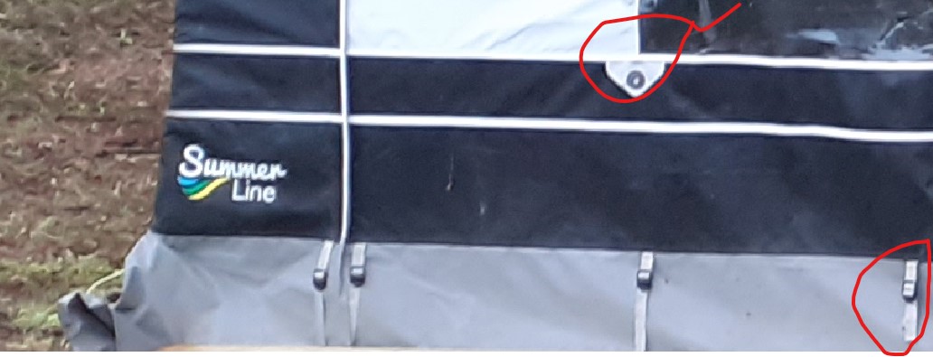

as-tu des sangles des 2 côtés de la toile à pourrir ?
Re: Auvent arraché par le vent - conseils
Perso , je pense que les faces avant de l'auvent ont été montées à l'envers !
Les anneaux de ces joues sont utilisés pour être tenus par des piquets à l'intérieur de l'auvent !

Impossible,
puisque les mêmes sangles (anneaux) sont sur la partie fixe de la face avant à gauche comme à droite

Tout est bien monté dans le bon sens, il y a ces sangles aussi bien au bas des portes qu'en bas des parties fixes, et uniquement à l'extérieur.
Mais ce sont vraiment des sangles, pas des tendeurs pour sardines, pas d’œillets ou autres. J'ai bien des œillets en bas des portes pour y fixer des sardines sans doute, mais je ne sais vraiment pas pour quoi ces sangles ont été conçues.
Pour sangler des poids sur la toile ? Mystère pour moi

si j'ai bien compris
tu n'avais pas mis de sardines à ces sangles ?
il me semble que ces sangles sont percées pour y mettre les sardines, veux-tu me le confirmer
à défaut, tu peux y poser des oeillets
ou les remplacer par des mini sandows
si tu ne mets pas de sardines (en métal ou en bois,) tu pourras mettre toutes les sangles tempête que tu voudras, le vent aura toujours prise sous l'auvent et fera le cerf volant
je précise que lorsqu'il y a fort vent, je consolide avec des sandows aux oeillets que l'on voit au bas de tes fenêtres

Bonne idée Domaseau, je ne connaissais pas ces goussets pour protéger la toile du auvent des frottements, je vais m'en procurer un jeu merci pour le lien.

la sangle tempête est intégrée aux auvents de certaines marques
donc aucun risque de frottement; c'est le cas sur le DWT
mais les goussets vont peut-être eux aussi frotter sur la toile

Même si tu as piqueter tout le tour en bas de ton auventfredv a écrit : ↑09 mars 2023 14:43Bonjour
Pour sangler des poids sur la toile ? Mystère pour moi![]()
ceux du haut ça servent justement pour les vents forts en passant une corde tendue et en plantant une sardine
(j'avais la même chose a cette hauteur sur mon Sas neige )
mais ça n'empéche pas de mettre une sangle anti-tempête et surtout comme l'indique Raymond des longues sardines en bois ,
car dans du sable tu peux mettre toutes les sardines que tu veux (fer ,plastique )
ça ne tiendra jamais sous les forts coups de vent
les sangles du bas doivent aussi être équipées d'une sardine et il me semble que la bavette grise devrait être rentrée a l'intérieur

Voilà on avance, j'ai trouvé sa fiche technique plus photos sur Narbonne Accessoires !
https://www.narbonneaccessoires.fr/nos- ... rline.html
C'est pas encore top mais en agrandissant la photo il semble qu'ils utilisent ces sangles pour les passer dans les élastiques des sardines, ça serait ça le truc.... Moi j'avais empilé des planches sur la toile à la place mais visiblement pas assez ! Je suis bon pour trouver une 20aine de sardines longues - ou les fabriquer ...
Ils disent bien que la toile passe à l'intérieur, sous le tapis de sol que je n'ai pas, donc j'essaierai ça
Il y a 2 oeillets par porte, 4 portes, ça fait 8 oeillets plus un en haut à chaque coin total 10 pour haubaner en plus. J'ai déjà acheté des sardines bois 40cm pour tout ça.
Bon ça devrait le faire ! Mais vous m'avez tous bien aidé, merci.
Est-ce que vous pensez que ça serait utile et efficace de coucher tout le long de la toile des bouteilles de 2 litres d'eau ?
