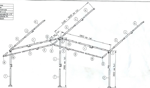

sur son conseil on a pris un paquet de 2 barres de toit supplémentaires mais cette fois en diamètre 22 car le auvent est livré avec 3 barres de toit (voir mon plan joint) et toujours pour le même motif en bord de mer ça peut aider

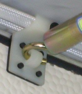

les SHS clip c'est hyper pratique (ci joint) une photo c'est très facile d'utilisation
tu passes ça dans le jonc de ton auvent et ça sert à maintenir les piquets fixés sur la tole de ta caravane (ça remplace les anciennes ventouses qu'on a tous connus et qui tenaient plus ou moins bien avec l'usure) donc un par piquet (plus un de rabe en cas de panne)

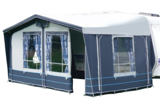

voici les photos de mon auvent et des aides envoyés par Janine de Obelink
NOTRE AUVENT LE MALTA 240
les SHS CLIP
clip SHS.jpg (58.47 Kio) Consulté 7844 fois
plan du auvent vierge sans les barres supplémentaires
plan vierge.jpg (57.4 Kio) Consulté 7843 fois
